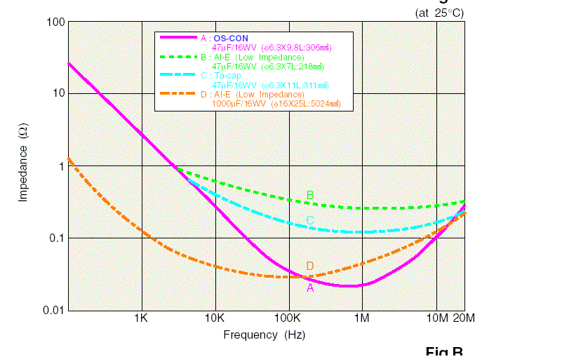

    По умолчанию Re: Улучшение линейности (и не только) усилителя на LM3886
    Дело обстоит примерно так:

  9. #3568
    Частый гость Аватар для MadAleks
    17.05.2006
    Дивногорск
    364
    Вот как дело обстоит для FKP2
    А судя по графику для ОСКОНа, у него индуктивность на частоте 10 МГц аж 1.6 нГ

  10. #3569
    Аватар для Nick
    28.03.2005
    NY, USA
    3,606
    Да, но тут больше имеет место быть разный (минимальный) ESR. К тому же обычно для рекламы они берут не самые лучшие типы кондёров. Ну и если померять в пол сантиметре от кондёра то на ВЧ станет всё 2раза хуже.
    Добавлено через 5 минут
    Цитата Сообщение от MadAleks Посмотреть сообщение
    А если Wima FKP и 0.01 мкФ?
    До 10мГц никакой измеримой разницы. Да и быть не должно так как у идеального 0.01uF импеданс на 10мГц ~1.6ома.
    Вообще наугад ставить кондёры в питание не надо, тем более разные в параллель. Желательно хотябы промоделировать в PSpice, с приблизительным учётом индуктивности проводников (дорожек) и паразитных параметров используемых кондёров.
    Мне кстати легко удовалось найти довольно точно значение демпфирующих резисторов с помощью LTSpice.
    Добавлено через 58 секунд
    Это зависит от размера кондёра, но 1206 керамика ~1.2nH. Я точно не помню, но помоему у провода 1см около 5nH.
    Добавлено через 1 час 58 минут
    Могу ещё сказать, что когда я мерял, было положительное влияние от керамики (1210 ~1.5nH) с демпфирующими резистором (чтоб не резонировало), но оно есть если мерять прямо на выводах электролита (SMD керамика запаивалась прямо на выводы, SMD через резистор). Меньше чем через 1см от кондёра по дорожкам (5мм шириной) эффекта от керамики практически уже не видно.
    Вообщем на основании долгих опытов, я сделал выводы, что индуктивность моих электролитов дико низкая (как кусок толстого провода длинной в расстояние между выводами) и шунтировать их в данном применении нету никакого смысла, особенно на 1-2 сторонней печатке...
    Последний раз редактировалось Nick; 07.05.2008 в 11:08. Причина: Добавлено сообщение
