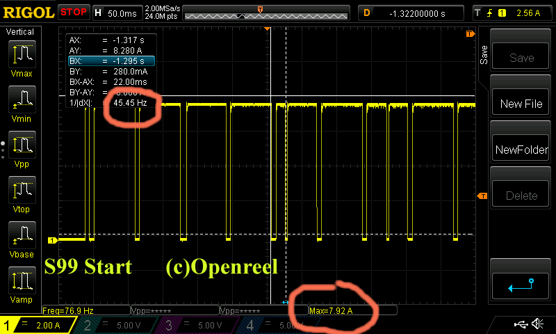

    Я тоже так думал что эти паяльники могут питаться от любого блока, у меня S60P который может работать от 21 вольта как и S99 так вот даже 100вт блок уходит в защиту при его подключении по протоколу PD20 а S99 еще мощнее правда, у него сопротивление нагревателя 6ом, а у оригинальных С245 2.8ом с ними это паяльник точно не будет работать даже со 100вт блоком питания, этим паяльникам для получения от них максимальной мощности нужен блок питания который по протоколу PD20 может выдать минимум 7-8а, я таких блоков не знаю.

    Выберу момент и сниму токопробом старт 99го с низкоомным жалом и лабораторным питальником. У меня оно работает норм, питальник правда может до 10А выплюнуть глазом не моргнув.
    Реальная проблема с мелкими питальниками(по типу мощных зарядок) в другом - там обычно нет земляного пина, а измеренная утечка на землю может быть даже выше среднестатистического народного импульсника от т12.

    Ну это ясно что лаборатрником он нормально стартанет, ток будет по закону ома где то 7-8а , я говорил за блоки от зарядок ноутбуков и смартфонов. К стати для этих паяльников рекомендую вот такой блок питания, только с ним у меня S60P выдал самую большую мощность с протоколом PD20, правда с ограничением мощности в настройках 40%, все остальные блоки на 65вт и даже на 100вт уходили в защиту. https://aliexpress.ru/item/100500567...00033974077843

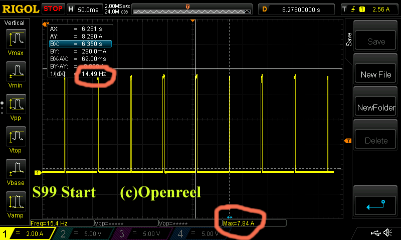

    S99, ток при старте, картридж с малым сопротивлением, питание 19В от лабораторника.
    Самое начало нагрева

    Поддержание температуры
    Несколько неожиданно.
    Покрутил на скопе внимательно, частота модулятора выше 75Гц не выплывает. Модулятор продвинут, не тупой шим, похож на Брезенхема.
    Стоковые картриджи имеют сопротивление несколько ниже Т12, значит даже с макетами результат будет не хуже Т12.
    У кого есть токовый проб, дайте глянуть нагрев оригинальной JBC станцией. Или приличного клона, Айхун например.
