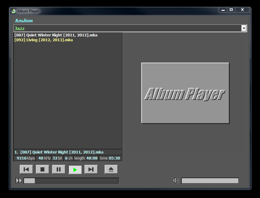

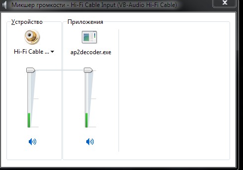

    Igor_A,
    Подскажи, может только у меня на всех версиях плеер АР2 отображается только так

    По умолчанию Re: Album Player (APlayer)
    paveltmb68, звук, действительно, выводит именно процесс ap2decoder.exe, у которого нет своей пиктограммы. Он и отображается. То есть, все правильно.
