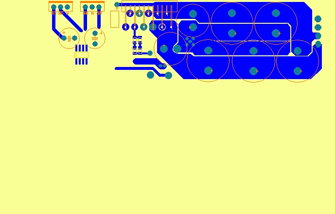

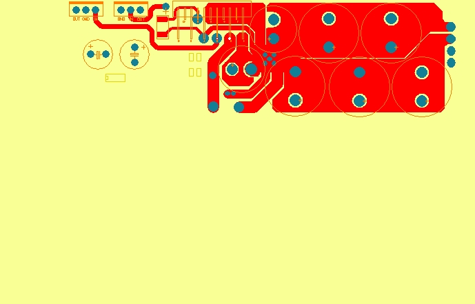

  5. #3544
    Частый гость Аватар для MadAleks
    17.05.2006
    Дивногорск
    364
    По умолчанию Re: Улучшение линейности (и не только) усилителя на LM3886
    С близко стоящими кондёрами у меня другая платка есть, но там питание немного по-другому сделано. А в этом варианте не последнюю роль играет размер платки . А вот посмотрите - часть питания совсем новой версии, лишнее убрал, чтобы не смущало .
    Насчёт кондёров - Фома я неверующий, сам на зуб всё хочу погрызть .

  6. #3545
    17.05.2006
    Дивногорск
    364
    MadAleks, ну че ж так далеко кондеры от лап лмки-то?
    На лапы ЛМ-ки повешу навесом, по-другому получается контур большой. А вообще дороги широкие, не так-уж и далеко, сдесь основной упор на излучение минимальное.
    И вообще - больше вариантов - будет чего сравнивать!

  7. #3546
    13.08.2006
    Омск
    6,497
    MadAleks, другое дело!

    12,213
    Цитата Сообщение от MadAleks Посмотреть сообщение
    Решил выложить одну из версий, более-менее нормальных. Ранее замеченные ошибки исправлены.
    Погряз уже в этих версиях , а в текущую ещё не всех деталей дождался .
    Почемуто верх-низ наоборот - наверное это Sprint 4.
    Плохо, что не подписаны деталюшки. И почему такие маленькие отверстия под детали, кроме микро.
    Трудно проверить соответствие схеме, да ещё неизвестно, какая схема?
    Если не трудно кинь принципиалку, или покажи, где она выложена.
    А так разводка классная, я бы повторил.
    Нашёл ещё ошибку в плате: 3 нога-выход сидит на +
    Последний раз редактировалось MAXIM_A; 06.05.2008 в 16:50. Причина: Добавить

  13. #3552
    17.05.2006
    Дивногорск
    364
    Я привык делать низ платы - "лицом к себе" (это ещё с времён, когда рисовал их на листе диаграммной бумаги и сверлил через неё ), программа - SL5 английский, с последним обновлением. Версия схемы - Николая, RevD4. Насчёт подписанных деталей - я все детали помню . Потом подпишу, чтобы удобно было.
    Предложенная разводка больше экпериментальная, соберу пару вариантов, промерюсь, тогда понятно будет чего лучше.
    А собрать до конца не могу - нет резисторов SMD в продаже нужных номиналов
    их индуктивность соизмерима с индуктивностью провода длиной несколько миллиметров.
    Вот это то и смущает. Сравнивая конструкцию эл-лита с малоиндуктивной плёнкой я впадаю в недоумение от таких цифр... Никакой тебе бифилярной намотки, торцы не залиты токопроводящим компаундом и индуктивность меньше .

  17. #3556
    13.11.2007
    МО Салтыковка
    77
    12,213
    Там хитрушка , дырка с другой стороны просто зенкована
    Когда делаешь электро контроль, он показывает соединение.
    А что за дурацкие стабы - в корпусах мк.
    Лучше бы нормальные поставить.
    Андрей Константинович

  20. #3559
    17.05.2006
    Дивногорск
    364
    Почему дурацкие-то?! Они есть у меня в достаточном количестве, вот и поставил. Я позже сделаю разводку, чтобы можно ставить и такие, и другие.
    Добавлено через 1 минуту
    Цитата Сообщение от Vidalgo Посмотреть сообщение
    Ток не идет по обкладке, для появления тока нужна разность потенциалов
    На концах медного провода тоже как бы нет разности потенциалов, а ток идёт...
    Последний раз редактировалось MadAleks; 07.05.2008 в 04:56. Причина: Добавлено сообщение
