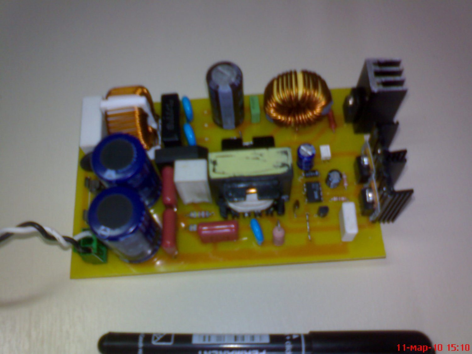

    SinteZ, она ведет как шутдаун, блокирует ее вообщем вырубает оба полевика (в мануале так указано, хотя по диаграмм совершено другое). Я так делал стабилизацию, некоторые на форуме видел приводили стабилизацию по тому что полностью накоротко сажают питания ир2153, я лично по выводам генерации. Стабилизацией я доволен делал зарядное устройство на автоаккумулятор, завел оптопару + TL431 по управлению.
ID:	80460   Нажмите на изображение для увеличения.
ID:	80461   Нажмите на изображение для увеличения.

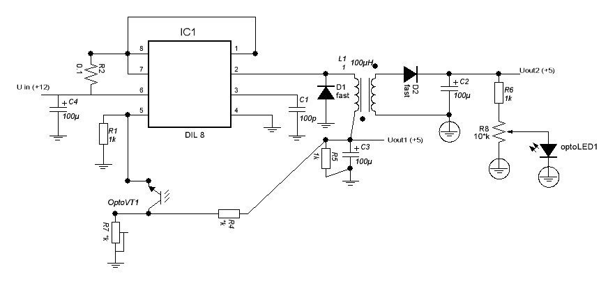

    Вопрос Re: Импульсные источники питания и преобразователи.
    Привет камрады.
    Собрал макет, вроде работает. Гальванически развязанный на МС34064 степдаун плюс вторичка на дросселе. Стабилизируется вторичка.(Собственно она и критична). И как бы первичка. Цель минимум габаритов. TL491 чето неохото прикручивать.
    Что я намудрил? Не сильно криво?

    ответь только на 1 вопрос.. как запитывается сама мс?
    Схему поправил.
    От 12, от акума. 5вольт надо на выходе для дежурки. Гальванически развязанные. Делаю БП для автокомпа от +12в. полность развязаный с защитами ("красные каракули" по току, компораторы-супервизоры питания по выходу ипр.).. Дежурка вот осталась...Дома в макете пашет, нагружено 300ма (как в суботу звпустил так и лежит). КПД под 85%.

    дык,пока не нагрузишь 5 в с первички транса-на вторичке ничего не будет.
    Да нет... этож дроссель. Пока не достигнет на (-)компораторе более 1,25в, выход не стабилизируется.

    я про дежурку ,что "гальванически развязанна"-ваяй отдельный преобразователь.у него 2 же выхода на схеме..
    а еще лучше
    1)взять за основу готовый пушпульный атх,переделав первичку силы ,дополнив преобразователем на стендбай.
    2)мать ,использующую 12в питание.
