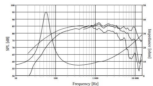

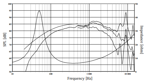

    Предлагаю вам по виду угловых АЧХ найти динамик с пулей и без.
    Вложение 439442 Вложение 439443
    Ты предложил сравнить два средника дюймов 5. (выброс на 9000 — это половинный резонанс от длины жесткой стенки диффузора от подвеса и до катушки, а выброс на 1500 от области перехода подвеса в диффузор)
    Один твердый с явным выбросом.
    Второй мягкий — с плавным.
    Резонансное вычитание вверху на 13000 говорит о диаметре катушки около дюйма.
    В более крупных металлических диффузорах резонанс диффузора раздробится, а остальные сгладятся. В более мелких — соберутся в один.
    Чтобы понять привнесение пулей, ее нужно выкрутить и сравнить. Кроме как охлаждение, я назначений не могу придумать.

    Ну так ты уже определил какой там динамик с пулей, а какой без?
    Сложно не определить, когда картинки уже подписаны
    Это не определить, а подсмотреть. Кстати, с пулей и АЧХ с выбросом и ФЧХ будет ничем не лучше. Ну а в рабочем диапазоне частот разницы между двумя этими динамиками нет никакой, кроме того, что про 120 градусную ДН нас обманули и ушли от ответа))) А виноват почему то как всегда Папа Карло. Наш вкашный блохер где то у себя написал про сливы при обмере микрофоном макетов. Ну вот сам же и слился. Мерить - никогда такого не мерил, но байку выученную журналюгами из популяционных изданий зачем то тоже нам тут рассказывают.

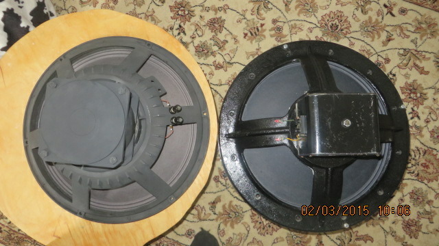

    Друзья . нуждаюсь в самих диффузородержателях 18" ,можно подсказку с кем поговорить на эту тему?

    Похоже, что только с цыганами
  12. #3551
    14.08.2010
    Краснодарский край
    2,605
    По умолчанию Re: О создании новых моделей динамиков+вопросы разработчикам(НОЭМА)
    Чтобы они погадали, что имелось ввиду под "диффузородержателями".
    Что надо, верхний подвес? Центрирующая щайба? Их есть у самой Ноэмы и у "Диффузора", Спб. Звоните им.

    Обращался и Ноэма отказала в продаже корзин. эти рамы люди уже "доставали" с Ноэмы , но в былые годы. Ставили мс от 2а11 ( у меня такая же задача). Рамы по высоте идеально подходят.Может кто будет продавать динамики ( лучше не рабочие) - я готов приобрести

    Спасибо огромное. Что-то есть .
