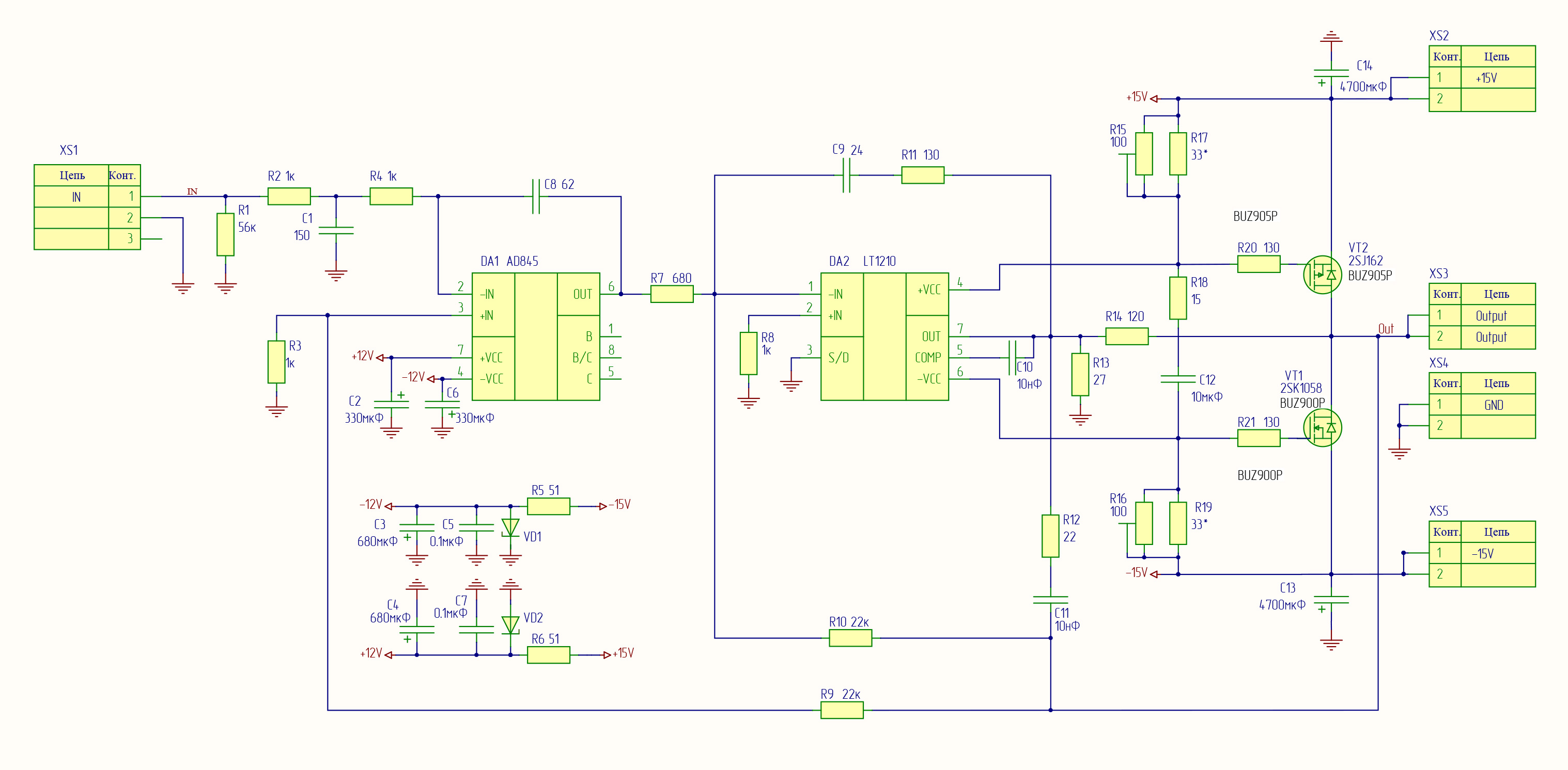

    Схема :
Название:	Схема YES - 3 - 2.png
    Одна LT1210 с Mosfet-ами выдает до 100 Вт с Кни = 0,002-0,003 % и скоростью
    нарастания более 200 В/мкС .
    В композите , естественно , качественные параметры заметно лучше :

    Осциллограммы практически такие же как и с BUF634 .
    Полоса - около 1 мГц , скорость нарастание около 200 В/мкС .
    Вход и выход из клиппа на уровне около 100 Вт- нормальный (см. осцил выше) .
    Финиш с LT1210 и это у нас называется - YES - 3.2 .
    Схема и ПП от Владимира - LepekhinV :

    Важно : номинал резистора R22 необходимо изменить на 10 Ом.

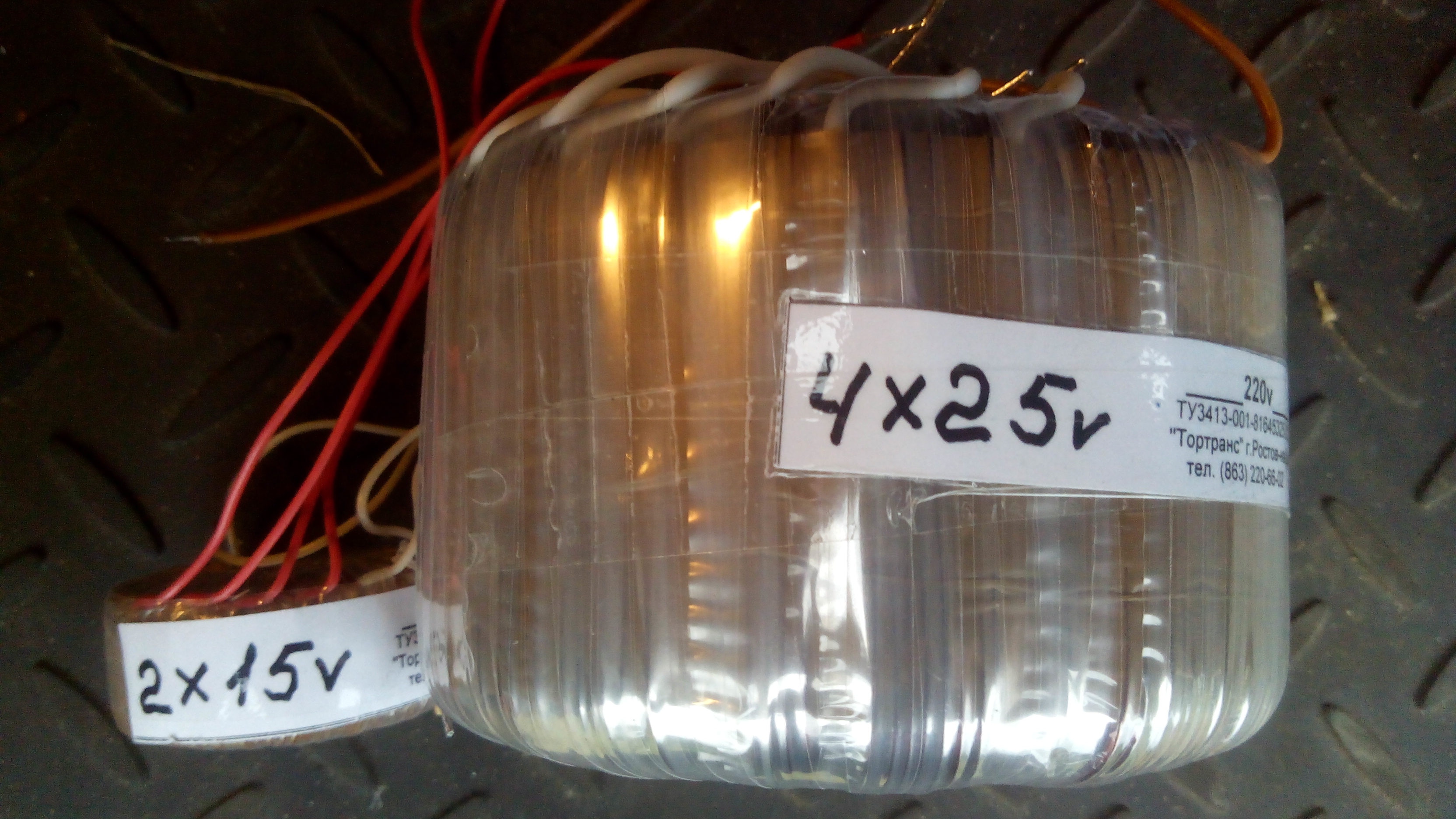

    Индукция высоковата, я бы сделал 1,2Тл, а еще лучше 1,0Тл - но это будет подороже.
    Цитата Сообщение от frad Посмотреть сообщение
    индукция 1.4 Тл
    плотность тока 2.5 А/см2
    мощность - 400 ВА
    диаметр до 135 мм
    высота до 80 мм
    220 В
    изоляция станочная два слоя
    2 * 25 В нагр. * 4 А, в два провода, четыре вывода
    изоляция
    Вот Это хорошее тех.задание?

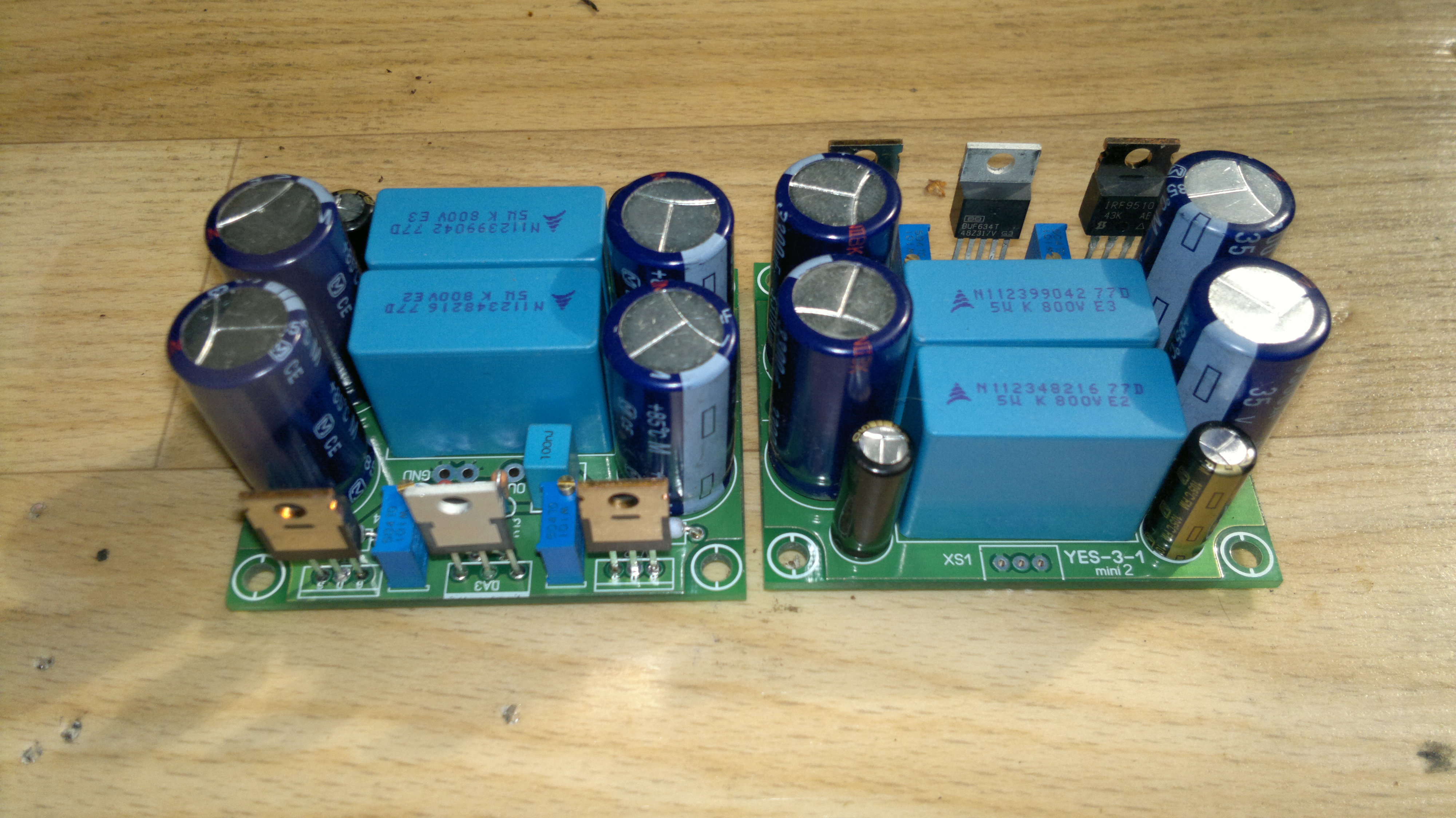

    Дабы исключить разночтения, недопонимание и непонятки, выкладываю материалы по YEC 3-mini. В архиве - схема, файлы .lay двух видов плат усилителя (на СМД и выводных элементах) и 2 платы БП к ним.
    Геннадий3, если можно, прикрепите, пожалуйста к первому посту.
    С уважением, Владимир.

    Шеффф... я откорректировал схему под ушник YES-3.2-MINI на LT1210 c ПАРОЙ латералов. Будет время проверьте. Плату делаю под ушник... раз с транзюками забраковали
    Вложение 236982 Вложение 236983
    есть мысли от радиатора избавится в данном исполнении вообще учитывая что транзисторов нет, а лт вниз скину.
    учитывая что это ушник, резистор R14 2Вт достаточно?
    С уважением Денис.
    Эта схема финишный вариант??

    Пришел тор. Ток хх =0,024А (у 400Вт) и 0,0012 (у 5Вт)
  18. #3537
    20.03.2010
    2,479
    По умолчанию Re: YES - 3
    Пойдёт! Шушуринскую отсечку постоянки сети не забудьте, тогда гудовени в атмосферу меньше.
  19. #3538
    Завсегдатай Аватар для uriy61
    02.07.2013
    2,206
    Это точно. Тор талема 500w имеет ток хх 12мА и гудит на поверхности стола очень даже. Мультиметр наличие постоянки в сети 220в не показывает вообще. Поставил шушуринский фильтр от постоянки - бонусом к основной задаче фильтра получил гробовую тишину.
