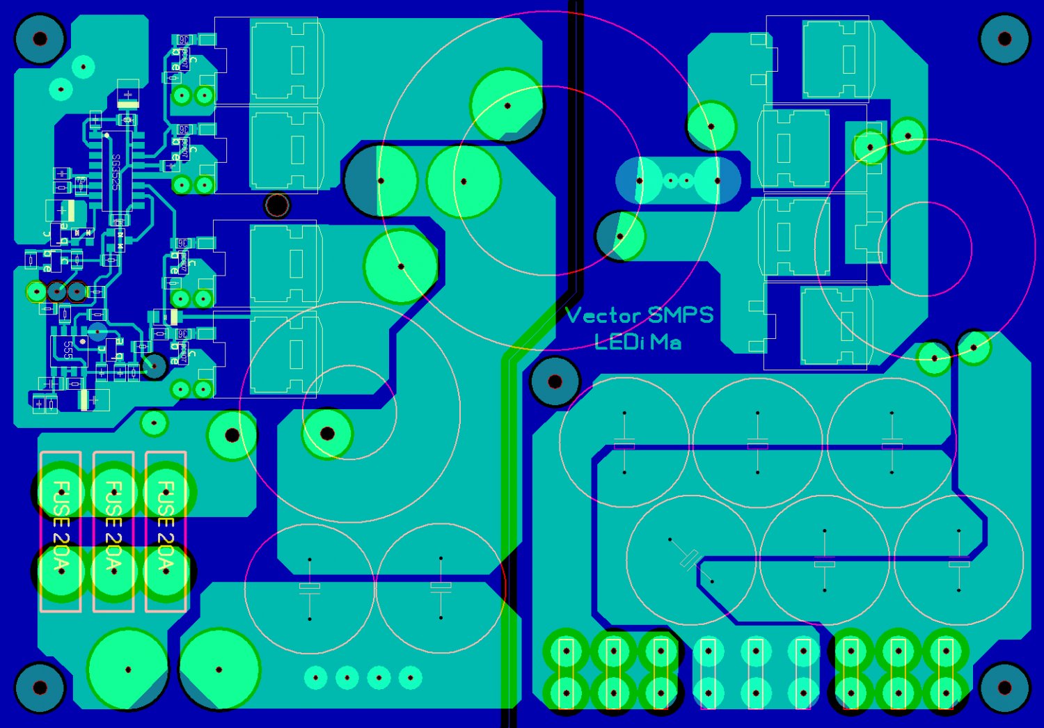

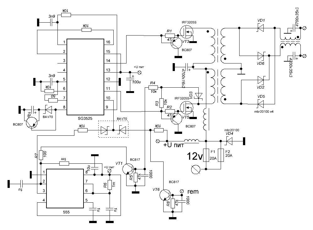

    Смотрите, все просто, с затвора 3205 на диод 10к, от диода 10к на базу транзистора, который откроется при появлении напряжения перегрузки, транзистор сбросит 555 таймер, который подаст напряжение на 10 вывод SG, пока что это теоритически, но работать будет.
    Вот как то вот так, схема защиты честно позаимствована на сайте classd.ru
    сама схема БП позаимствована на http://sound.westhost.com/project89.htm
ID:	89460   Нажмите на изображение для увеличения.

    LEDima, а куда пропал резистор из цепи базы транзистора по ремоуту? он обязан там быть! можно те же 10к, как и R4.

    он обязан там быть
    На плате он есть!

    1,536
    LEDima, судя по печатке, для раскачки первички транса в итоге используется по паре транзисторов в плече?
  11. #3530
    06.05.2010
    80
    Ага, для распределения тепла
