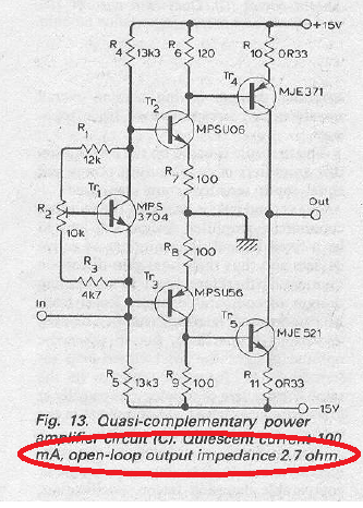

    Статические и динамические нелинейности это общепринятая терминология в теории параметрических нелинейных систем и их идентификации.
    Можно поближе ознакомиться в работах Льюинг, Биллингса, Хемминга и др.
    Это хорошо. Но чем больше у вас в тексте будет отсылок к различным другим авторам, тем больше будет ощущения запутанности.
    Вы же пишете на форуме.
    Какая цель? Найти единомышленников? Но пока я заметил только массу оппонентов. Причем, имеющих профильное образование и понимание вопроса.
    Еще раз повторюсь - чертовски интересно пролить свет на всю эту "аудио алхимию", которая бродит в средневековье до открытия таблицы Менделеева и ищет философский камень.
    Если у вас есть эта таблица (или камень), то она какая-то неочевидная.

    Цитата Сообщение от Dzymytch Посмотреть сообщение
    Я и не пишу что глубоко разбераюсь в схемотехнике усилителей, но в математику я умею, потому и спрашиваю - в чем конкретно состоит ошибка
    так именно в этом. В том, что от математики до реальности есть некоторое расстояние.
    И по итогу получается, что банальная реактивность трактуется как некие эзотерические "задержанные копии сигнала";
    банальность про то, что при высоком выходном сопротивлении ООСного усилителя реактивность нагрузки дает заметный вклад, подается как откровение. (чтоб было понятно, это примерно как написать статью, про то, что "представляете, "2" умноженное на самое себя трижды - это, оказывается, численно то же самое, что и два в кубе, вот кто бы мог подумать );
    А самоочевидность про то, при таких условиях нелинейность нагрузки оказывается частью выходного делителя сигнала ООС (частью "возвратного соотношения "betha") и соответственно не может быть исправлена/проигнорирована - как некое открытие.
    И все бы ничего, все понимаеют, что для детей мир полон чудес и волшебных откровений, а процесс осознания происходящего порой так прет, что и немного бумаги перевести не грех (на конференции все покивают благосклонно - "юноша не безнадежен"). Но проблема в том, что основная часть целевой аудитории даже банальности такого уровня понять не в силах, и вместо того, чтоб посмеяться "ищет знакомые буквы", ну и находит "задержанные копии сигнала, циркулирующие в петле ООС".
    Хотя с позиций нынешнего дня я и запоздалого проникновения к нам технологий рекламы одурачивания масс, вот эти самые "delayed version returned from a loudspeaker through a feedback loop" я склонен рассматривать в контексте новомодного словечка "хайп".
    П.С. если говорить не о хайпе или наборе материала, чтоб набить журнал, вся суть сводится к одной фразе: "при анализе поведения усилителя на реальную нагрузку, нельзя забывать о комплексном характере этого импеданса и его нелинейности."
    Правда такая фраза делает всю "математику" излишней. А помимо нее и примитивных ошибок в практической части, в статье и нет то ничего помимо тех самых одиозных "delayed version returned from a loudspeaker through a feedback loop"
    принципиальная ошибка
    Кг и интермодуляционные искажения не описывают инерционные свойства связки усилитель - ДГ,
    а предназначены и справедливы только для без инерционных систем.
    Но инерционные искажения ДГ-усилитель в большей степени чем Кг и ИМ формируют качественные показатели звуковой волны, звуковой сцены.
    Метод и мат. описание предложенные Отала предназначены исключительно для безинерционных систем
    потому не могут быть корректными для описания качественных характеристик инерционной системы усилитель-ДГ.

    По умолчанию Re: Транзисторный ламповик Сергея Рубальского
    Вы хотя бы приведите критерий инерционности безынерционности. Как во всех учебниках, которые я читал до этого.
    Ну типа точечный источник, когда его размеры << длины волны. Хотя бы так.
    Для звукового диапазона можно конкретизировать четкие цифры.
    Иначе это просто загадочные декларации, вроде молитвы. Верь, и баста.
    А вы по теме наверх поднимитесь,
    там конкретные цифири в конкретных единицах
    по динамическим искажениям в диапазоне выходной мощности,
    как для электрического тракта усиления, так и для фронта звуковой волны.
    Секретов нет, молитвы также,
    есть измерения и описание экспериментов с попыткой анализа увиденного
    и зафиксированного в цифирях,
    т.е. идентификация динамической системы проведена.
    Верить никому не нужно по неясным вопросам,
    нужно взять повторить эксперимент и убедиться
    дабы сомнения развеять.
    В ней есть некоторые замечания по статье Оталы и Ламасниеми, но целиком статью пока не прочёл.
    По сути всё довольно просто: как бы точен не был сигнал на электрических клеммах излучателя,
    Скрытый текст
    но слышим мы то, что пошло в воздух от другого конца, апертуры, преобразователя. Материально: Кг2 у воздуха (превалирующая нелинейность среды распространения) при 2Па приблизительно сравнимо с "порогом слышимости" (-100дБ). Т.е. усилитель найти такой ещё можно, но э/а преобразователь, даже микрофон - курим бамбук. С другой стороны, я очень пытаюсь бороться, с этими самыми циркуляциями типа, "противоедеес", или калапуцы с понятиями "стационарный/нестационарный". Явление носит массовый характер - понимают так, как кто-то там ляпнул красиво пицот лет назад (например, исторически термин "противоэдээс" появился одновременно с понятием "самоиндукции", что в последствии трансформировалось в таки корректную форму - индуктивность и индуктивный импеданс. Ну, мых даже не думаем нынче употреблять термины "противоток" и "самоэлектризуемость" для конденсаторов ). Но всё больше сторонников вменяемых появляется (привет, Дмитрий ). По сравнению с попытками донести до мозга собеседника, что стационарных/нестационарных сигналов не бывает, а бывают стационарные и нестационарные процессы, текущая микродискуссия про "статический/динамический" - децкий лепет
    Если серьёзно, то интересен и загадочен (не решён "в общем") вопрос о слышимости нелинейных эффектов усилителя , АЦП, ЦАП через э/а преобразователи с на порядки большими энергетически продуктами нелинейности.
  21. #3520
    03.05.2010
    3,486
    Не надо автору приписывать своих интрепретаций.
    Да уж как это еще проитерпретировать:
    Скрытый текст
    Да это же автор сам себе диагноз написал.
    Но мы будем благосклонными и проинтерпретируем этот как хайп, а не невежество
    Автор дал вольное описание рективности нагрузки, но эквивалентная схема головки ([хоть и сильно упрощенная, о чем автор сам пишет) - верная, и в первом приближении верно отражает работу головки. Ни в модели, ни в уравнениях там ошибки нету.
    Речь про это?
Название:	Kazhdaja Sobaka znaet.png
    И? Это стоило статьи? Об этом и тогда более 50 лет (причем без всяких "упрощенно") знали. Знали настолько все, что автор даже ссылку постеснялся дать.
    Учитывая, что уравнения там про делитель напряжения, это было бы вовсе позором.
    Мало ли что кому кажется самоочевидным и банальным
    Например то, что на картинке - бред. И это самоочевидно и банально для любого в теме:
Название:	BuGaGa pechalnoje.png
    к чему вообще эти детские кривляния.
    Это ключевой вопрос.
    Именно это и хотелось бы спросить, когда на фоне банальностей (синее) пишется откровенный бред (красное)
    А вот если бы автор не кривлялся, и вместо измерений и упражнений в арифметике по поводу непонятно чего решал бы задачу корректно, то все было бы еще проще, правда без хайпа.
    П.С. И да, такую задачу можно было бы решить и в уме (пусть и с точностью +/- "полкоровы"), но зато без бреда и с практической пользой. Выше я указал ключевую фразу про импеданс нагрузки как часть цепи.
    Для тех кто не в теме, поясняю:
    1. динамик c импедансом Z дает ненулевые искажения потребляемого тока (обозвем их Кг);
    2. это Кг на выходе усилителя с выходным Rout (естественно до охвата ООС) будет представлено некоторой частью, Кг * Rout/(Z+Rout);
    3. ООС дополнительно подавит эти искажения в "K*betha" раз
    Т.е. искажения на выходе УНЧ после охвата ООС будут
    1/(K*betha) * Кг * Rout/(Z+Rout).
    Т.е. при прочих равных чем выше Rout, тем выше искажения. И совсем уж катастрофы со "высокоОмными" схемами вроде выхода на ОЭ не случается только потому, что у этих усилителей "K" несколько больше (за счет собственного усиления ВК).
    Если это не банальность
    и если после этого автор не кривляка,
    то я даже не знаю, что называть такими словами.
    ---------- Сообщение добавлено 23:29 ---------- Предыдущее сообщение было 23:19 ----------
    А знаете чего там еще нету?
    Самого главного:
    Вычисленных (например как фурье-компоненты) искажений декларируемой природы!!
    Т.е.
    есть вычисления непонятно про что
    есть измерения непонятно чего (на самом деле вполне понятно, но автор умалчивает)
    и нет никакого аналитического способа на базе статьи соединить эти две части!
    А бредовость в том, что этой связи нет.
    А банальность в том, что это должно быть очевидно даже редактору "коневодства"
    Т.е. суть статьи:
    сделали какую-то арифметику (вроде верно, пускай).
    Сделали какую-то лабу (на другую тему!!!, но ведь не поспоришь, пускай)
    И вбросили бредовый посыл (сведя всю "авторскую интерпретацию" к максиме "в огороде бузина, в kyiv-е - дядька" ).
    Как говорится - Прозит Профит.
    Отала - молодец
    Последний раз редактировалось ViktKors; 06.04.2021 в 01:33.
