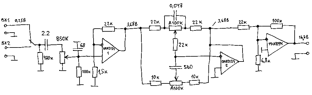

  5. #3504
    Завсегдатай Аватар для dekko
    05.04.2006
    6,002
    По умолчанию Re: УНЧ на TDA7294/93
    Nikolay_Po, уменьшил Ку? Правильным путём идетё! (с) только я бы резисторы ООС в два раза уменьшил и параллельно резистору с выхода на вход предусмотрел возможностьподключения кондёра 5...15 пФ ( это из практики, толи микрухи разброс большой имеют, толи печатка не всегда удачная- иногда приходится в готовый конструктив впихивать)
  6. #3505
    13.06.2010
    Россия, Новороссийск
    1,353
    Nikolay_Po, уменьшил Ку? Правильным путём идетё! (с) только я бы резисторы ООС в два раза уменьшил...
    Да, я тоже хотел уменьшить. Но тут будет компромисс: ОУ предусилителя уже нагружен на регулятор тембра, и нагружать его сопротивлением меньше 10кОм не хотелось - у большинства микросхем ОУ при нагрузке менее 10кОм начинается существенный рост искажений. В то же время, при входном резисторе 22кОм, TDA7293 работает хорошо.
    ...и параллельно резистору с выхода на вход предусмотрел возможностьподключения кондёра 5...15 пФ ( это из практики, толи микрухи разброс большой имеют, толи печатка не всегда удачная- иногда приходится в готовый конструктив впихивать)
    Насколько я понмю, на плате Pavlo, о которой спрашивал master-makc, конденсатор предусмотрен.
    P.S. Посмотрел внимательнее - сопротивление регулировки тембра со стороны выхода ОУ достаточно велико - снизить сопротивления ОС для TDA7293/4 в этой схеме можно. Как раз раза в два. Теперь согласен полностью.

    Nikolay_Po, тады да , у меня немного другая структура уся...
