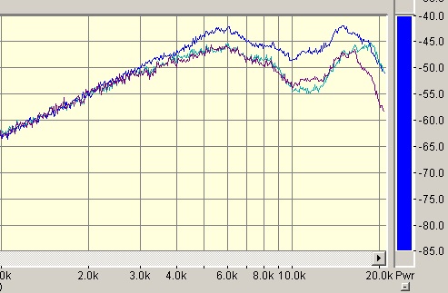

    Пришёл с али капсюль - копия того, что корректировал и показывал разницу с образцовой кардиоидой на предыдущей странице.
    Зелёным - образцовая кардиоида.
    фиолетовым - к47 с али с акустической коррекцией ВЧ.
    Синим - тот же к47 с али без акустической коррекции на ВЧ. Как видим на 20кГц он полностью сошёлся с образцовой кардиоидой.

    Подобное безумие производителей (притягивающих за уши 20кГц, в неподходящей для этого конструкции, ради красного словца в рекламе) - распространяется давно и повсеместно лишая толковых звукописцев нормальной, приятной передачи на ВЧ.

    Павел, может, приоткроете завесу тайны? Жутко любопытно. Давно и безуспешно ищу литературу по дизайну капсюлей и акустическому оформлению капсюлей в микрофоне...
    Согласен.

    В следующем месяце придут образцы деталей и материалов подобные тем, что у себя нарыл. Надеюсь сойдётся. Повторю три раза с успехом - выложу основную доработку для одной конкретной конструкции капсюля с али. Сейчас ищу последний элемент конструкции повторяющий ТХ того, что у себя подобрал. Пока не нашёл.

    В последней записи Вы слышали вот эту картинку относительно образцовой кардиоиды -
    Мне удалось найти в оригинальном подмембранном лабиринте именно те резонаторы которые "отвечают за 20кГц".
    На графике можно видеть схождение на 20кГц.
