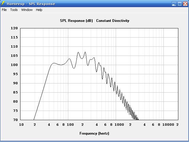

    Можно попробовать вот так....
    Если рупор мнутри немного обклеить войлоком или чем-то аналогичным, то дыра на мидбасе вообще пропадёт и его можно пускать от 40 до 200гц если не выше.

    Макс, ну это же не малогабаритный вариант получается.

    Да, размеры не маленькие, но зато диапазон и чуйка серьёзные !!
    Можно сделать компактнее, но либо от 55гц, либо кривее, либо меньше отдача.
