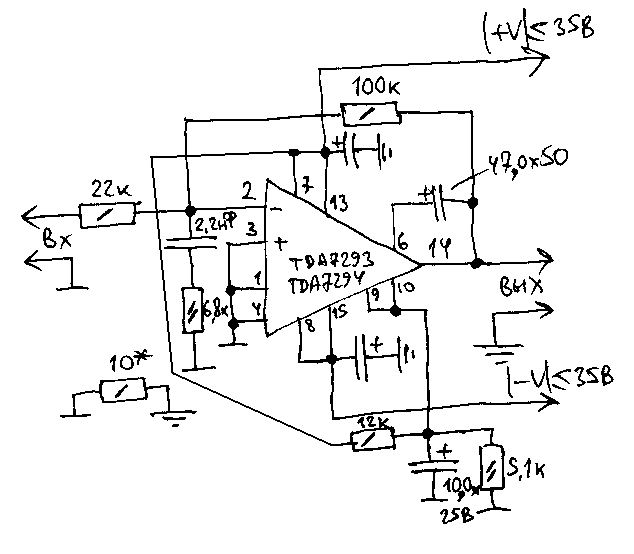

    Да, было дело.
    Соберите часть УМ так:
    Думаю, отверстий и дорожек на плате Павло хватит.
    Цепь Mute/StandBy будет хорошо работать, если собрать как показано - для работы без щелчков важны номиналы резисторов, ставьте как указано. Плёночные ёмкости по питанию, если есть, ставьте. Резисторы в цепи обратной связи и входа - не менее 0.25Вт мощностью - ставить обычные мелкие не полезно для качества звука, ИМХО.
    Других деталей, если собирать с пердусилителем, добавлять не нужно.

    По умолчанию Re: УНЧ на TDA7294/93
    Nikolay_Po, А что Вы посоветуете по поводу электролита бустера?
  18. #3497
    13.06.2010
    Россия, Новороссийск
    1,353
    • Не ставить более 47..100мкФ (схема её зарядки расчитана вообще на 22мкФ, поэтому я ставлю 47мкФ. Ставить намного больше нежелательно. Если поставить, например, 1000мкФ, есть вероятность спалить схему зарядки этой ёмкости).
    • Если питание гарантировано меньше 40В на плечо, включать минусовой вывод ёмкости к выходу (14), а не к 12. Но эту рекомендацию лучше проверить, сравнить.
    • Плёночные и низкоимпедансные лучше не ставить - слишком резкий заряд, жёстко сопротивляются разряду. Не исключено, что для качества будет полезно включить последовательно с низкоимпедансным конденсатором резистор на несколько Ом (от 1 до 3, вероятно).
