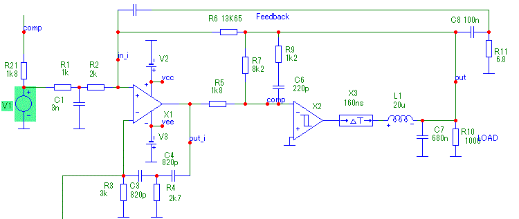

    Вот еще один псевдо н-кор.
    в таком виде много проще разводка и требование к входному фильтру. А самое главное-экономится один ОУ.
    На 10к ограничение работает так-же, как и на 1к.
    По параметрам немного хуже схемы студента, но все равно, думаю что лучше, чем моя прошлая схема.

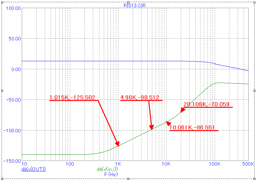

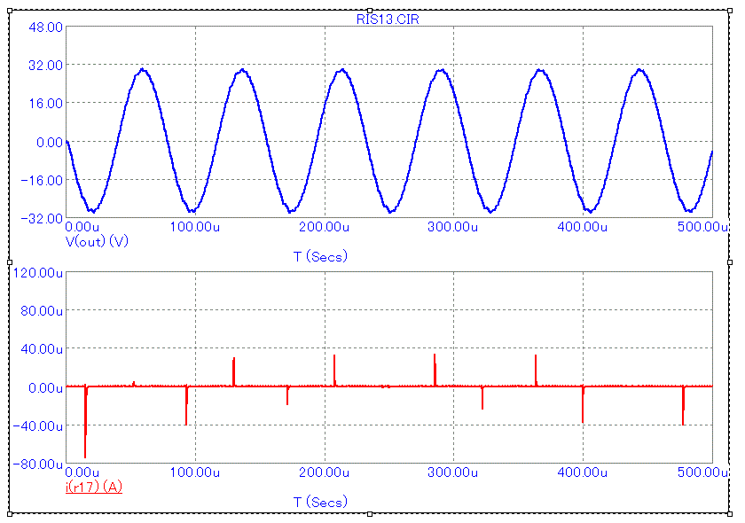

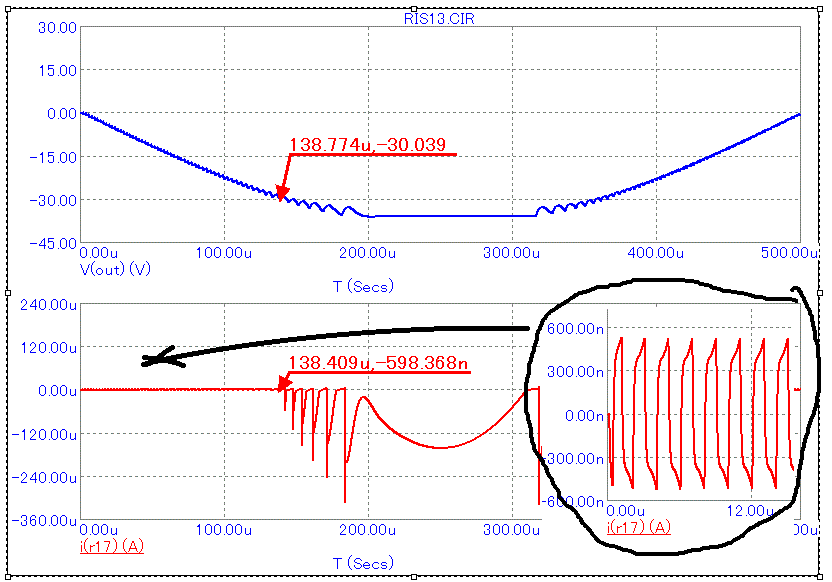

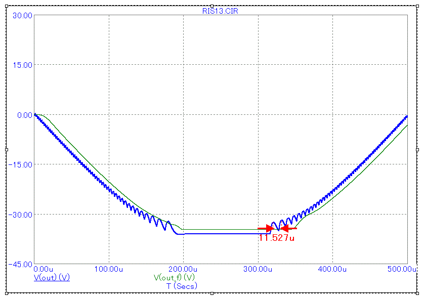

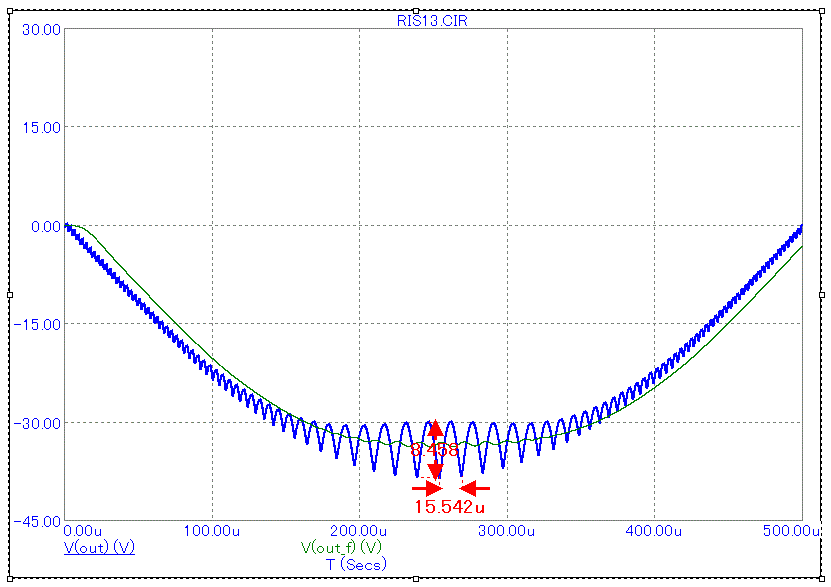

    Помоделировал, в общем, интересно получается:
    1-АЧХ на входе "интегратора"
    2-Ограничение, нагрузка 5кОм, усиление 13,1дБ(4,55раза),питание +/-36В, входной сигнал 8,5В амп, 1кГц.
    3-Ограничение, нагрузка 4Ом, усиление 13,1дБ(4,55раза), питание +/-36В, входной сигнал 8,5В амп, 1кГц.
    4-Работа схемы ограничения (утечка), 1кГц, вход-8,5В.
    5-Работа схемы ограничения (утечка), 13кГц, вход-6,5В.
    6-МС10 файл для любопытных.
ID:	231051   Нажмите на изображение для увеличения.
ID:	231052   Нажмите на изображение для увеличения.
ID:	231053   Нажмите на изображение для увеличения.
    • Тип файла: cir RIS13.CIR (81.3 Кб, Просмотров: 243)

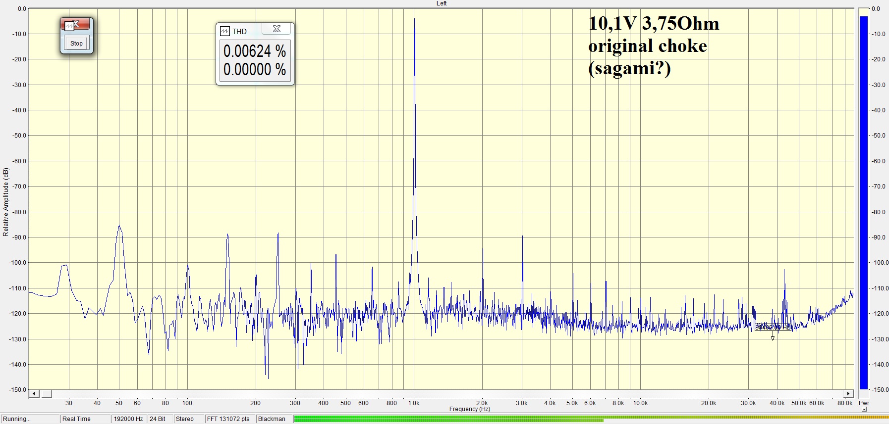

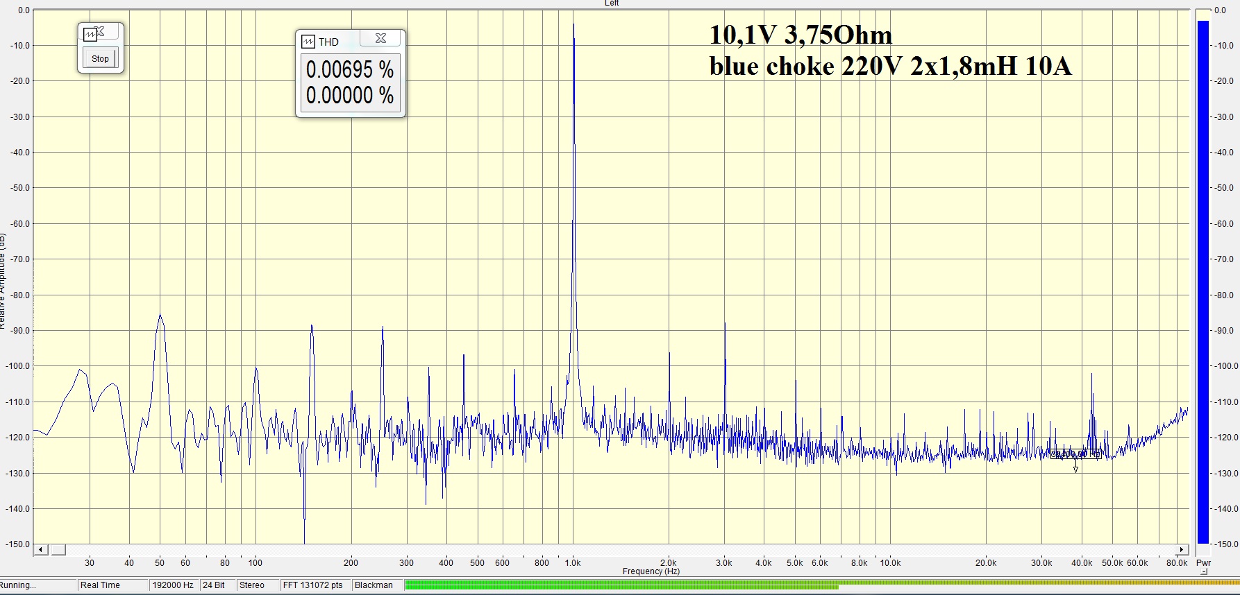

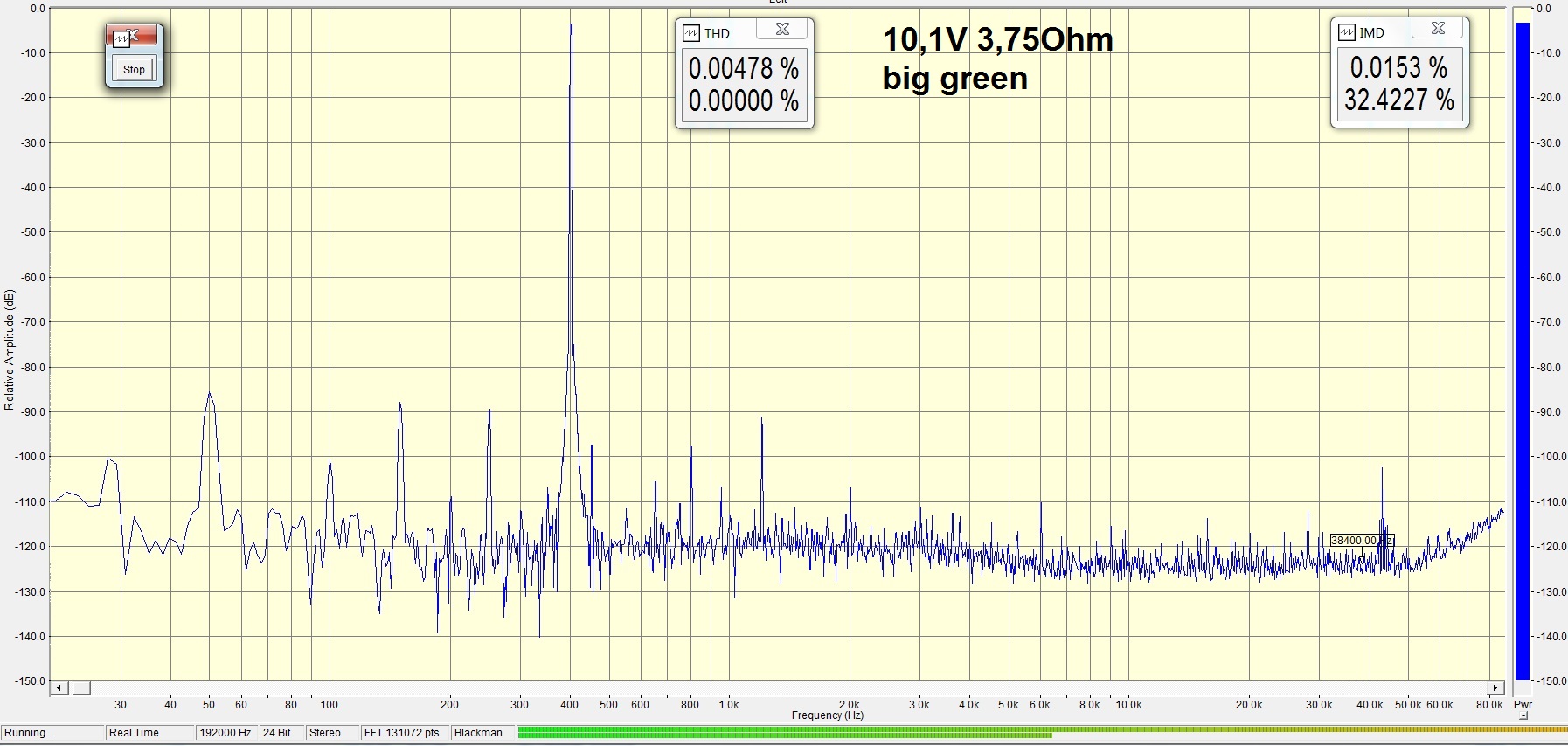

  10. #3489
    03.05.2009
    Москва, Бун.Луга

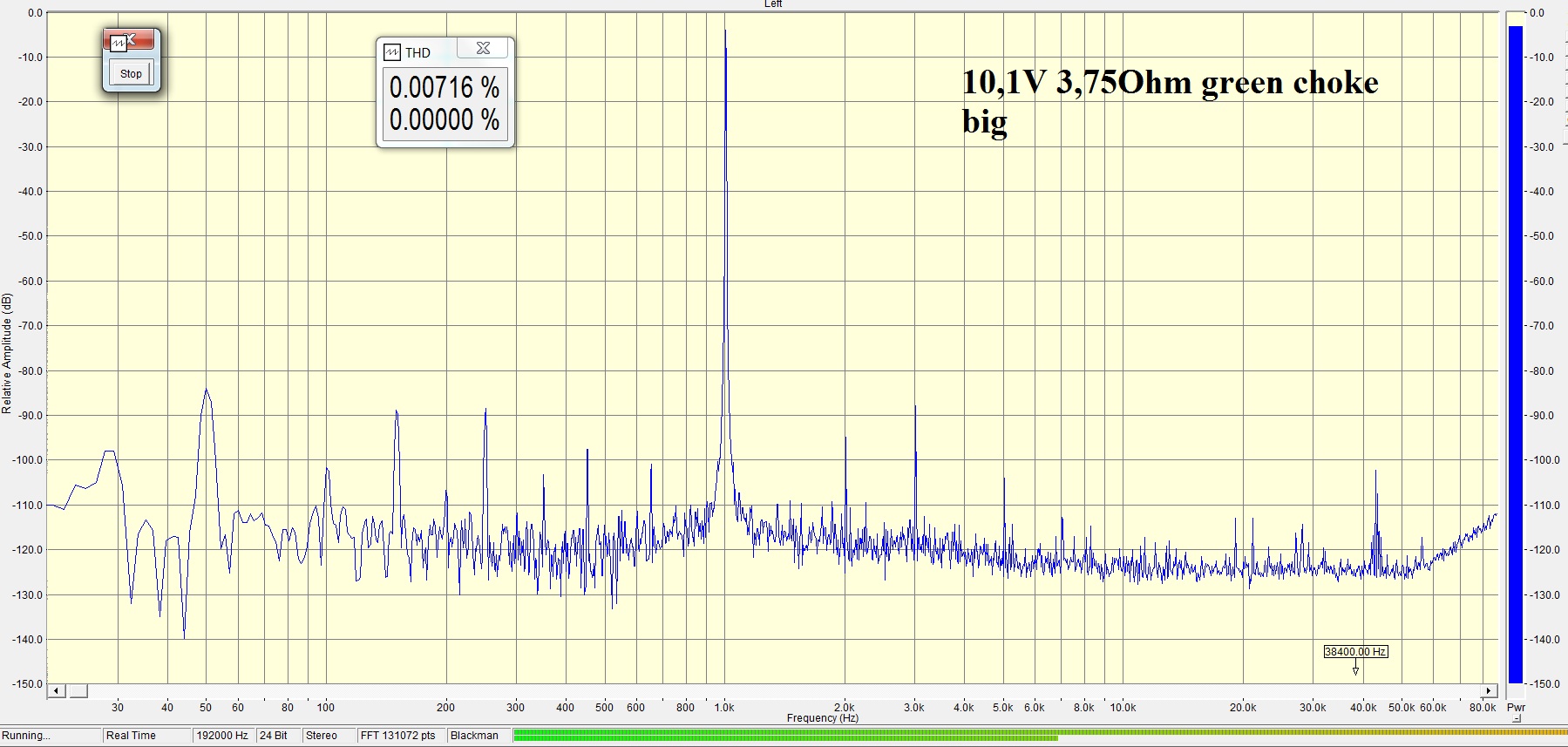

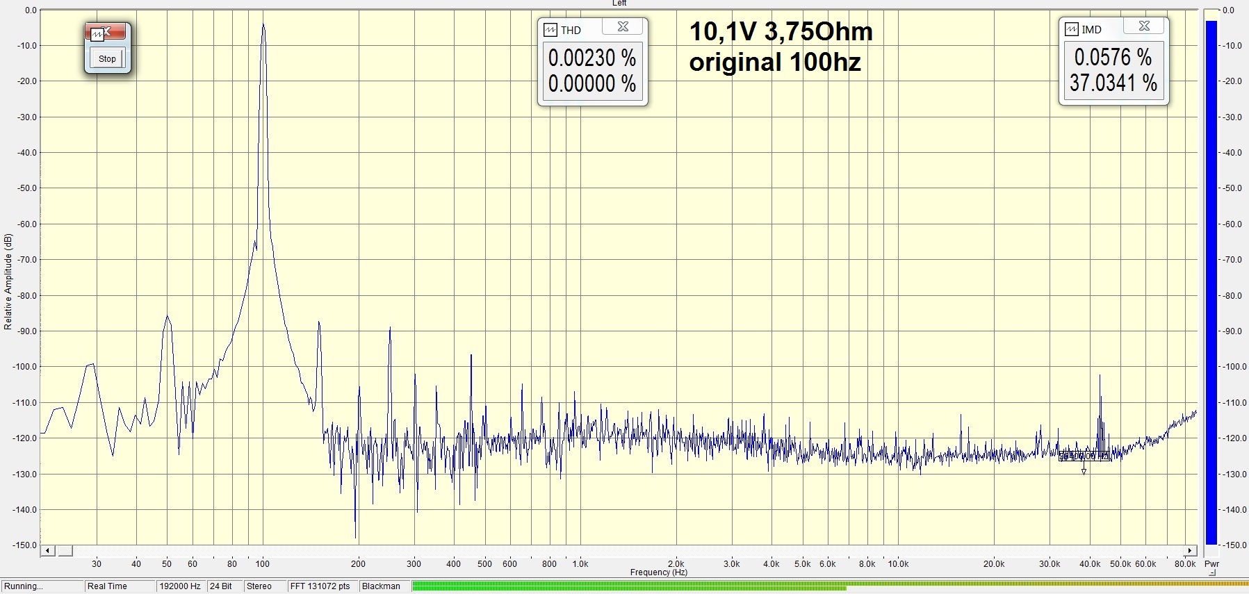

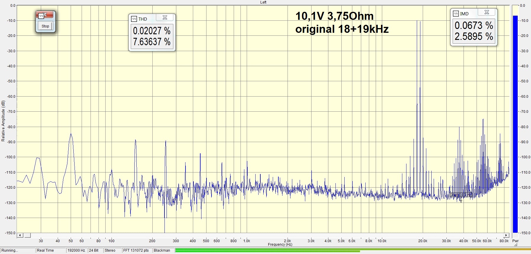

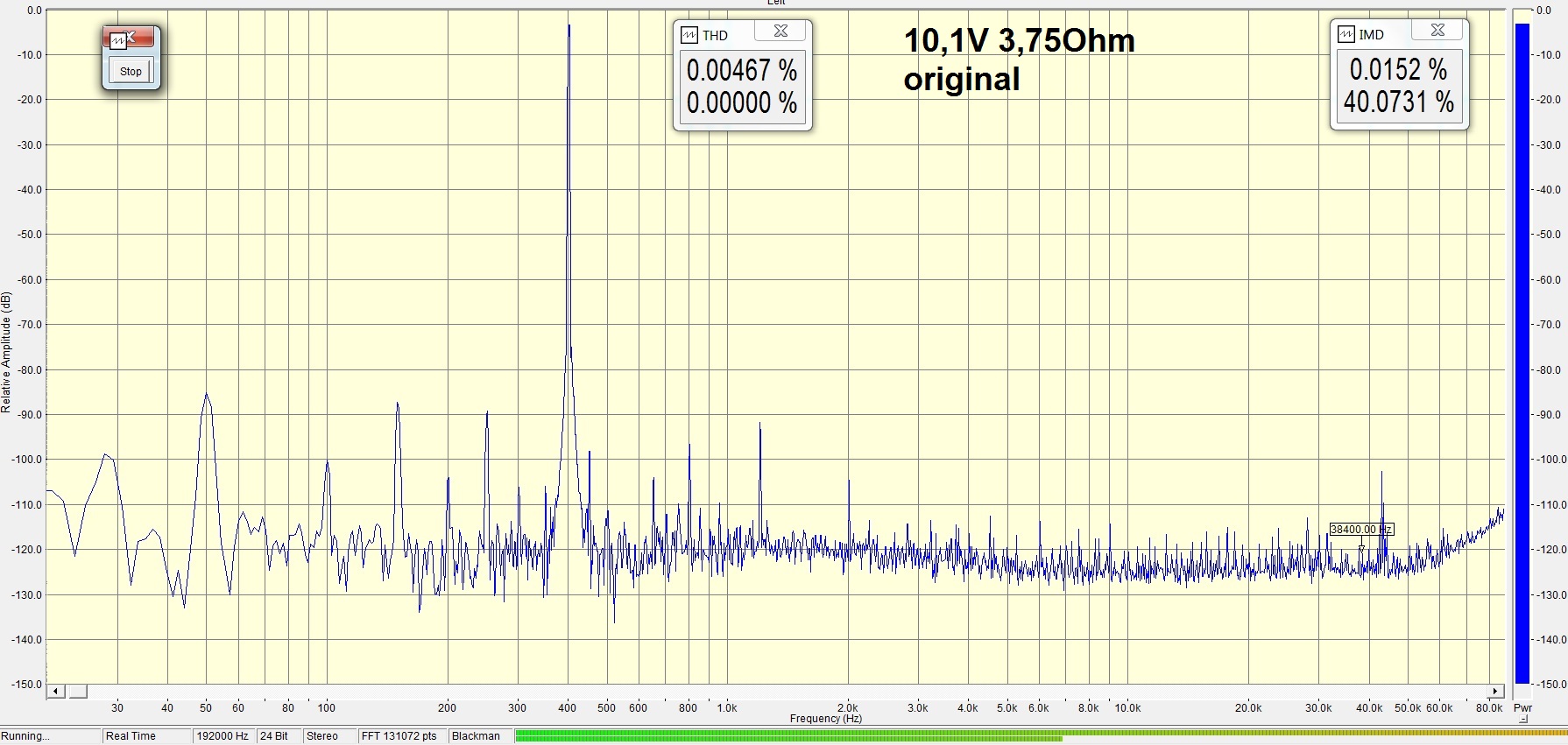

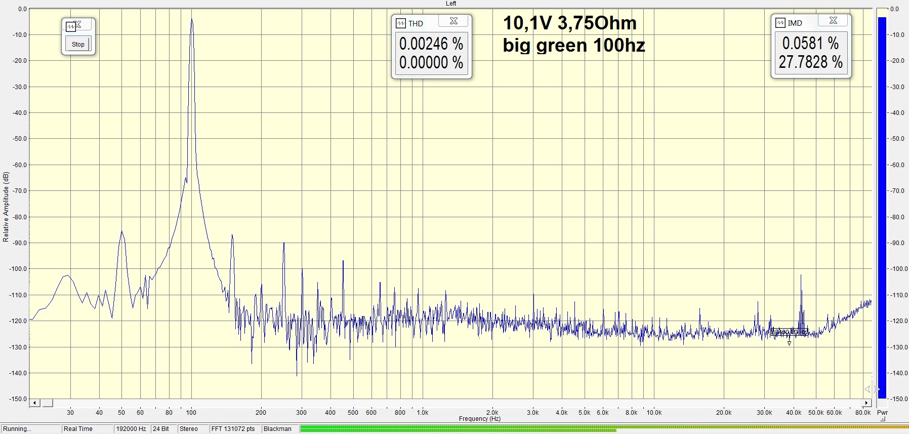

    4,026

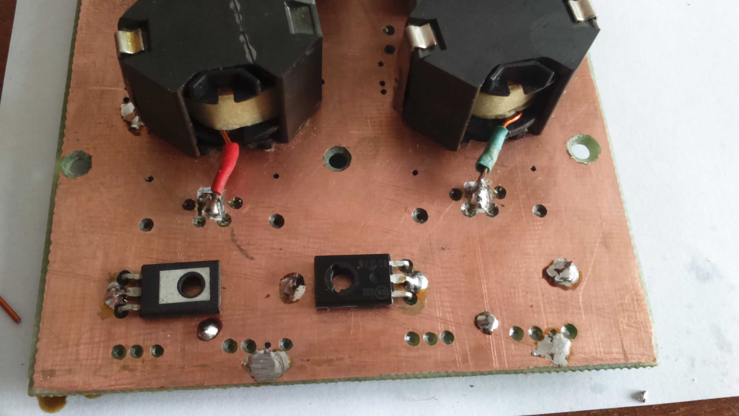

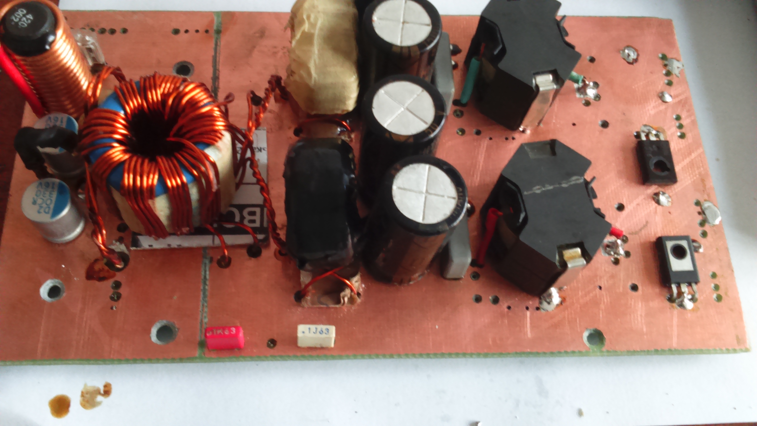

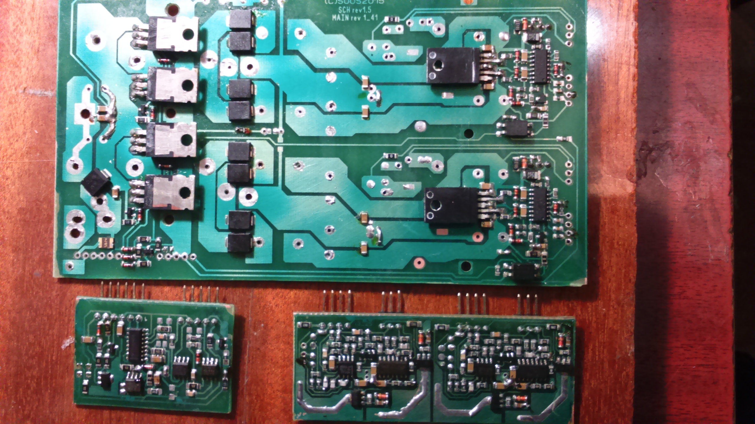

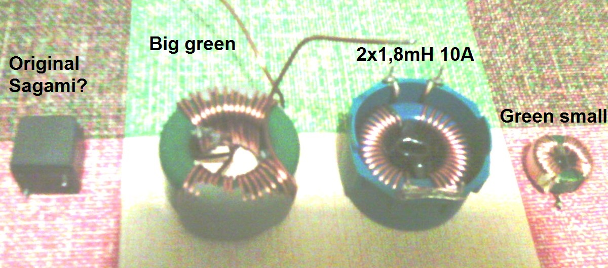

    По быстрому глянул искажения 4 дросселей (индуктивность у всех по 22мкГн) на плате Iraudamp7S. Подсоединял к плате через 10 см проводники. Думаю, что омическое сопротивление маленького "Sagami" или его клона явно меньше, чем моего большого зеленого, даже если его перемотать без разрыва провода .

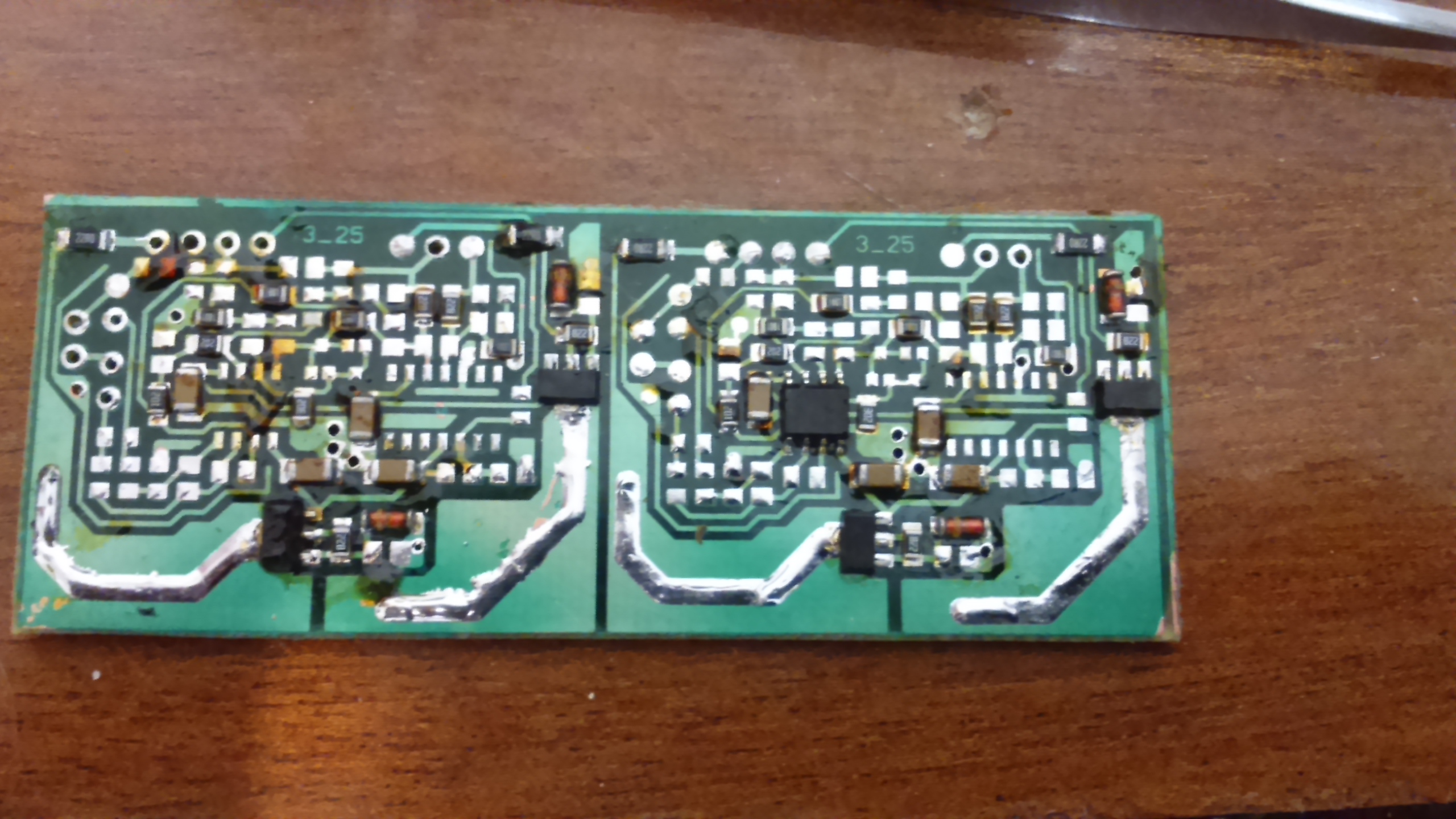

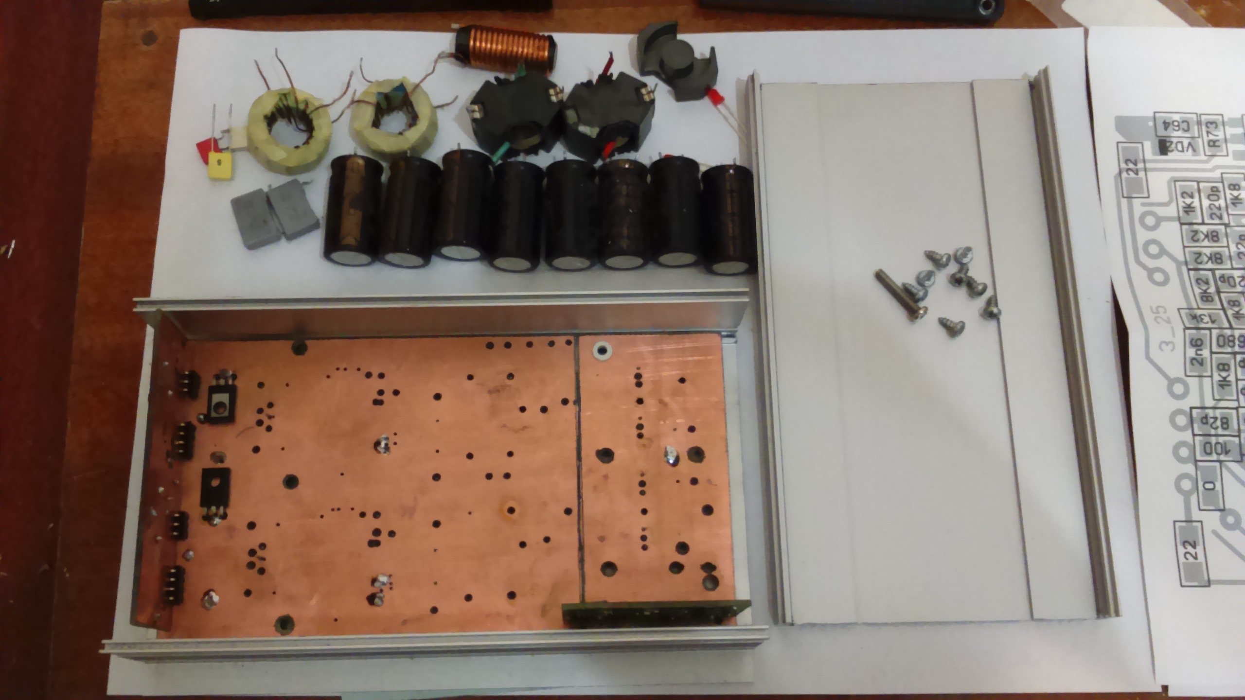

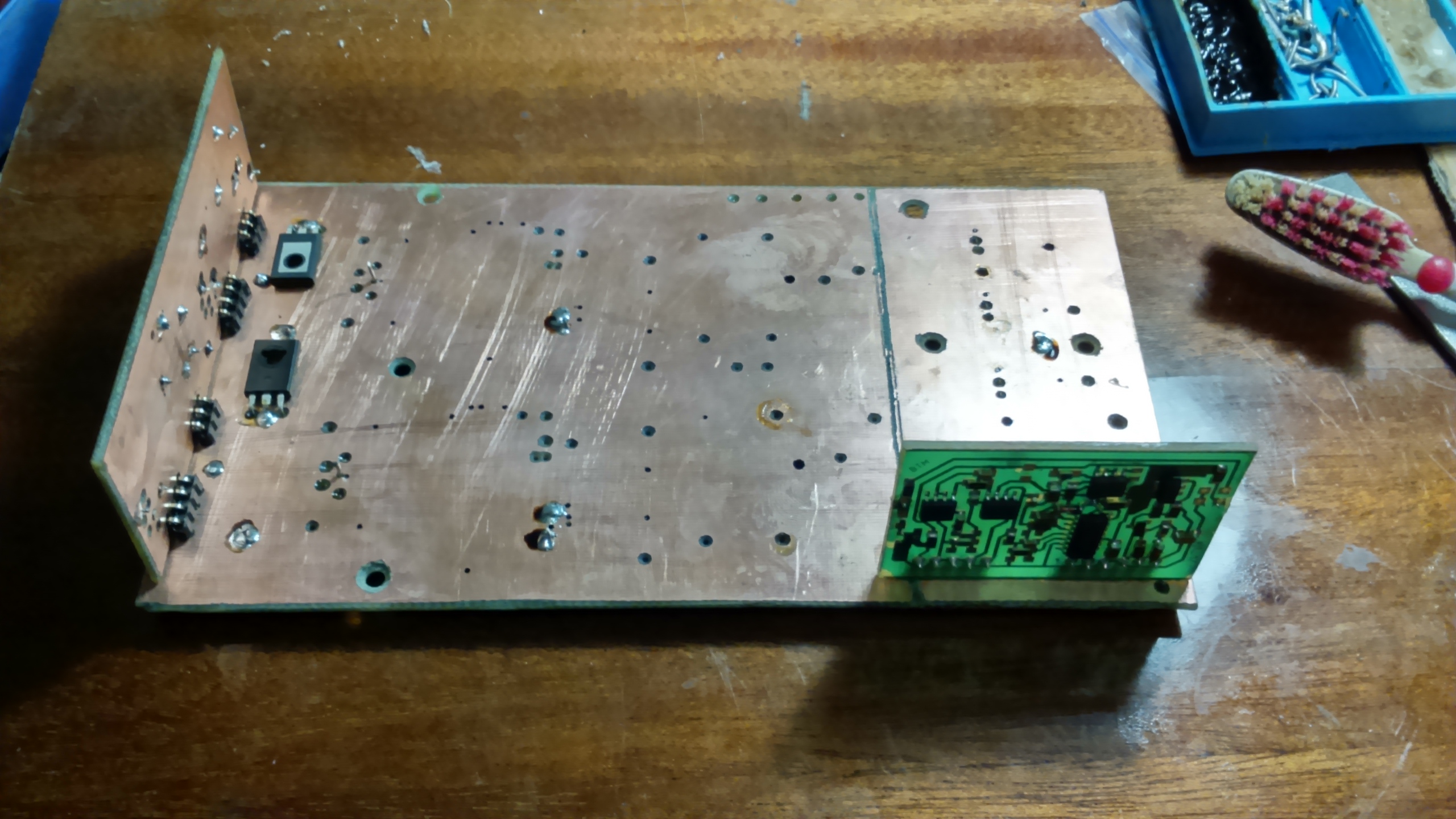

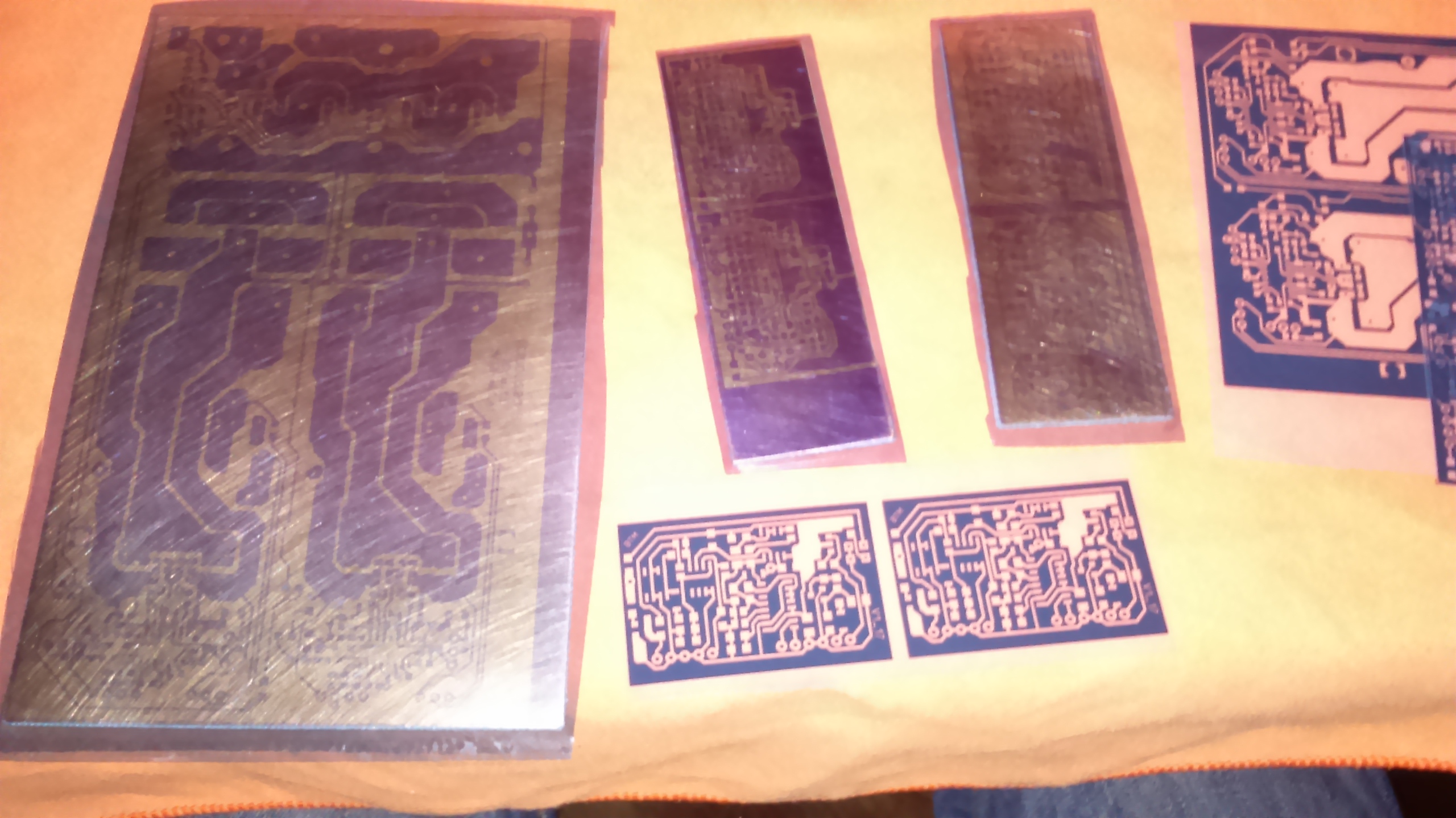

  11. #3490
    13.03.2008
    Ивано-Франковск
    2,959

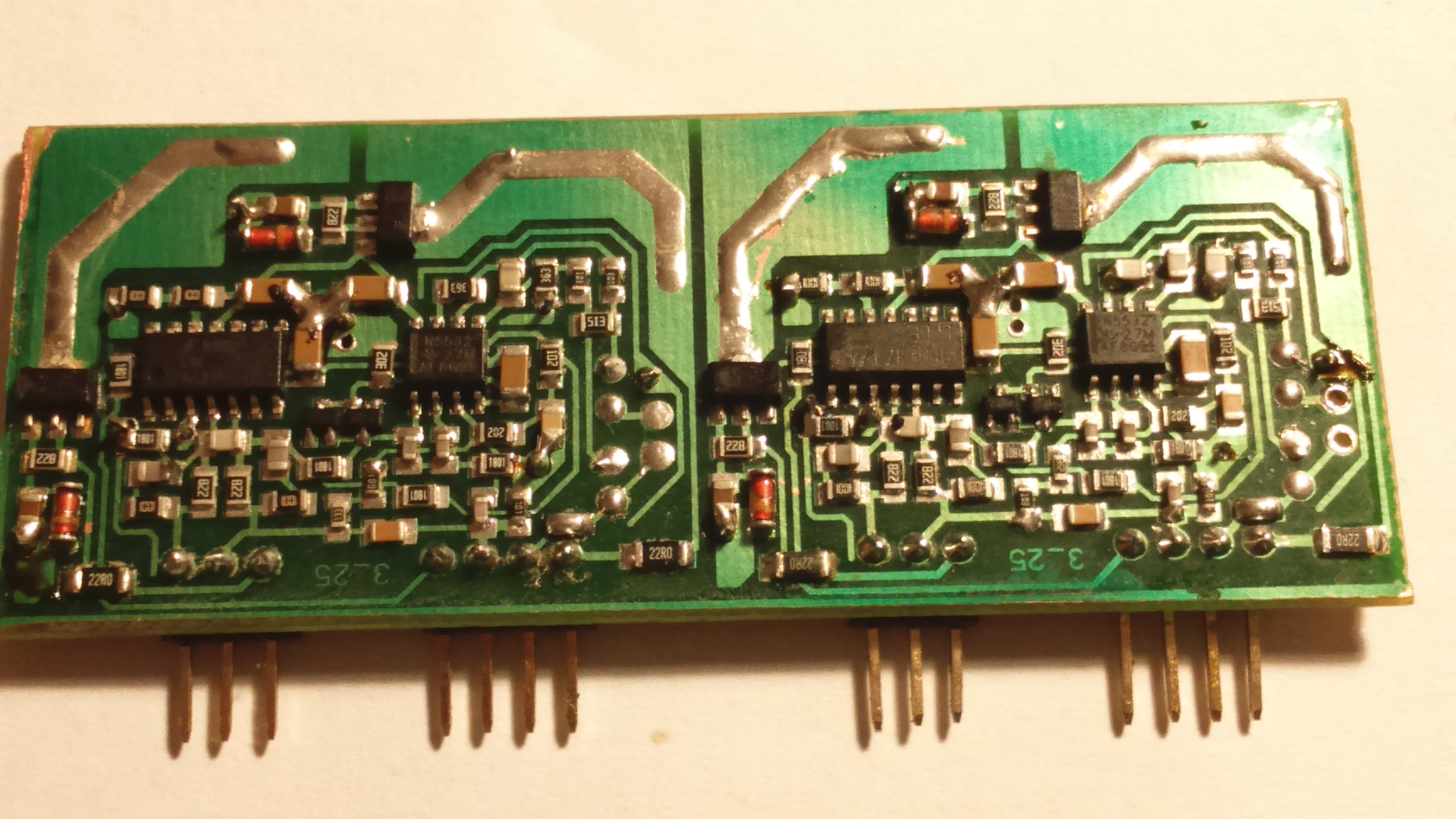

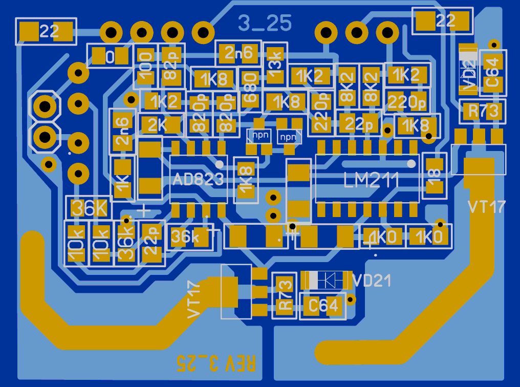

    модулятор из моего последнего поста. Пока собираю образец.
    Плата получилась достаточно повторятельной...
    продолжение следует
    Продвигается не слишком быстро...
    гммм, вместо LM 211 должно быть, конечно, LM219
    На изготовление с нуля пошло около 25 часов.
ID:	231991   Нажмите на изображение для увеличения.
ID:	231990   Нажмите на изображение для увеличения.
ID:	231989   Нажмите на изображение для увеличения.
ID:	231834   Нажмите на изображение для увеличения.
ID:	231593   Нажмите на изображение для увеличения.
ID:	231591   Нажмите на изображение для увеличения.
ID:	231697   Нажмите на изображение для увеличения.
ID:	231821   Нажмите на изображение для увеличения.
ID:	231832   Нажмите на изображение для увеличения.

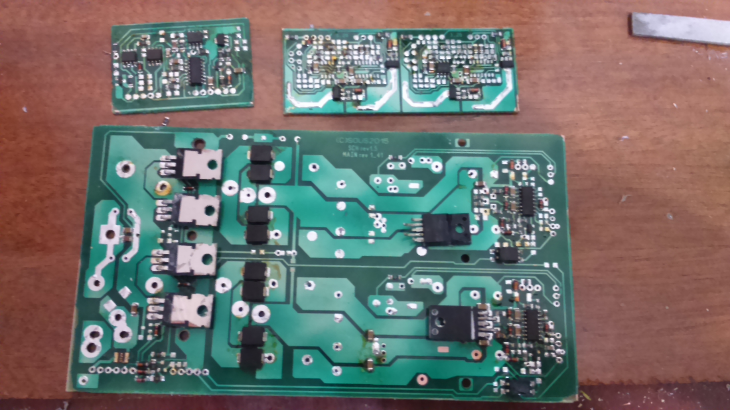

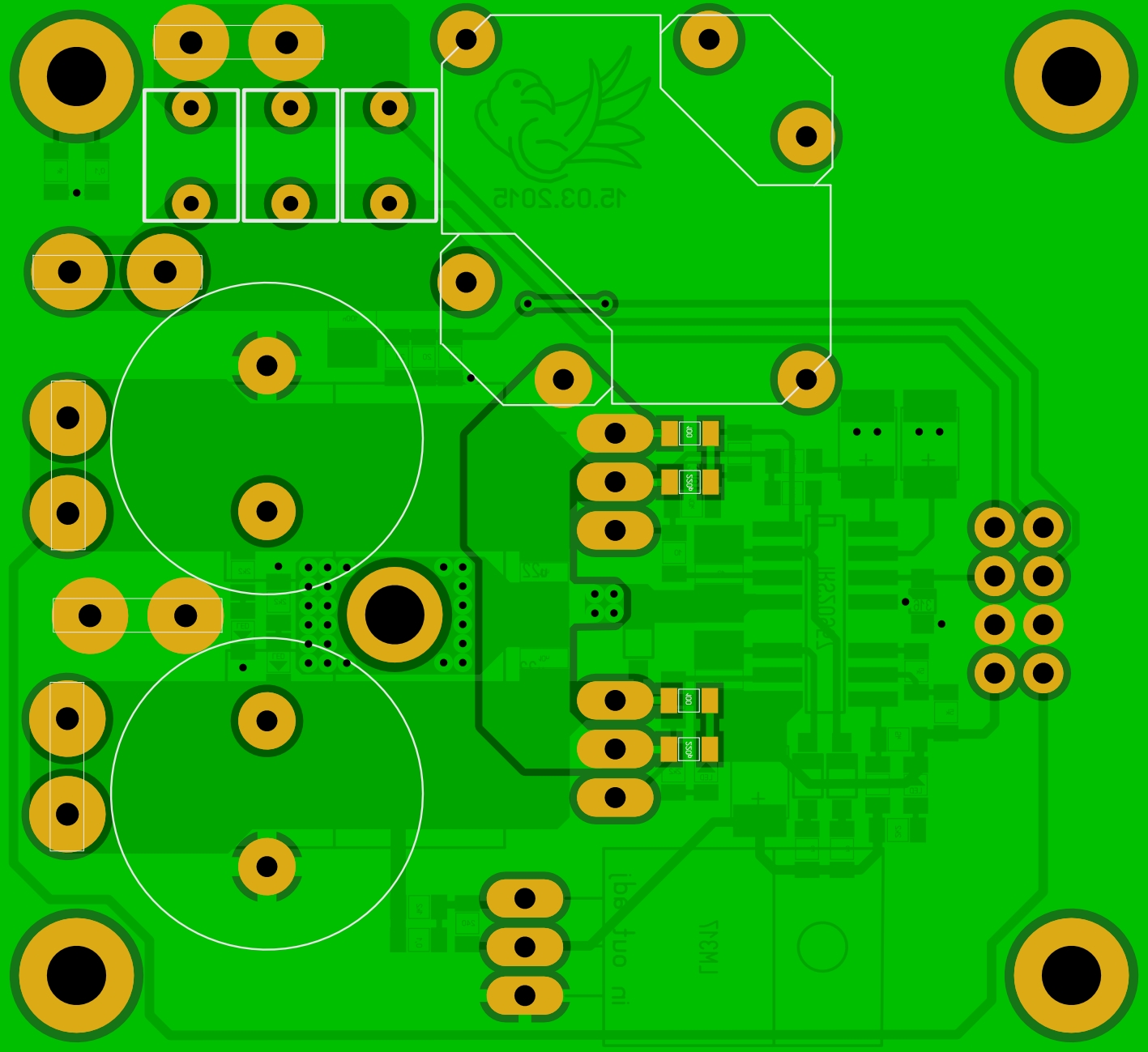

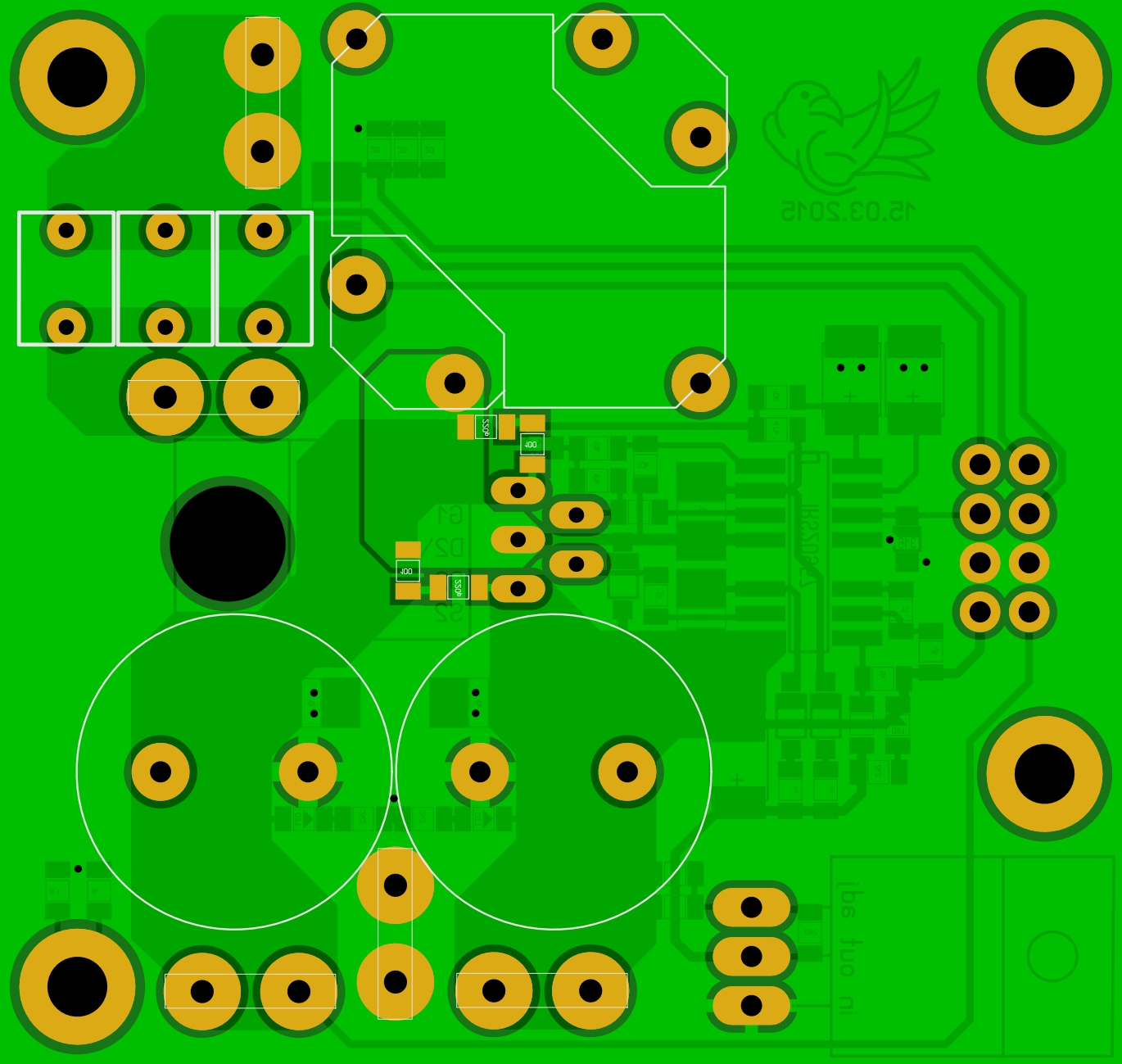

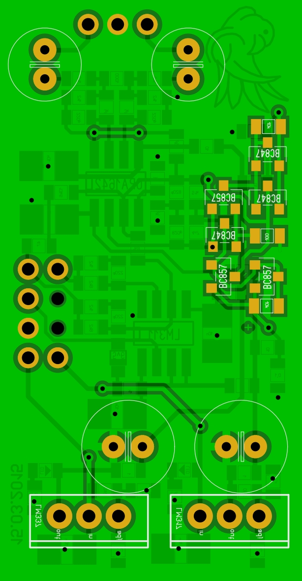

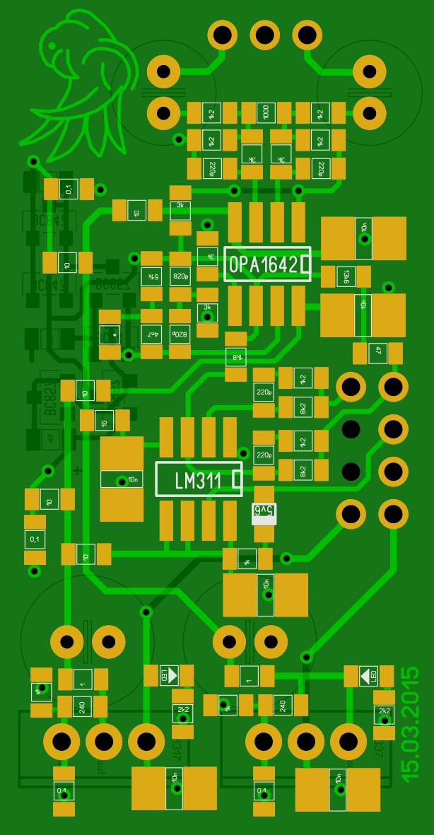

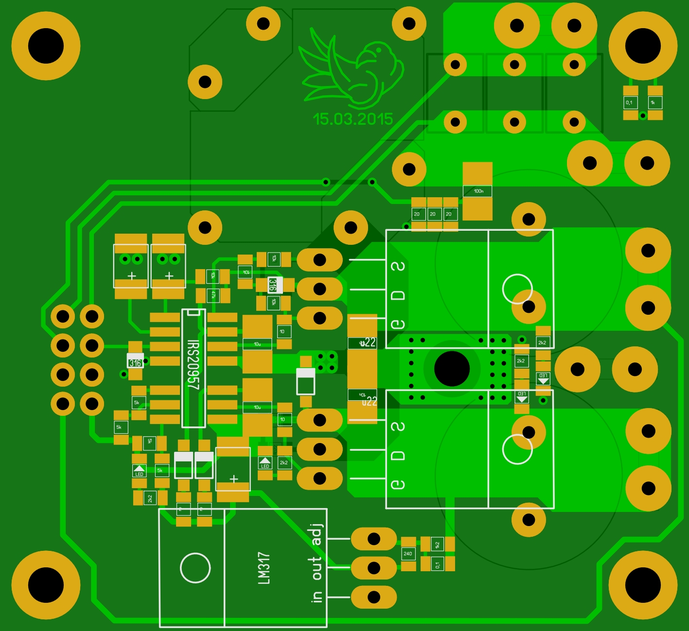

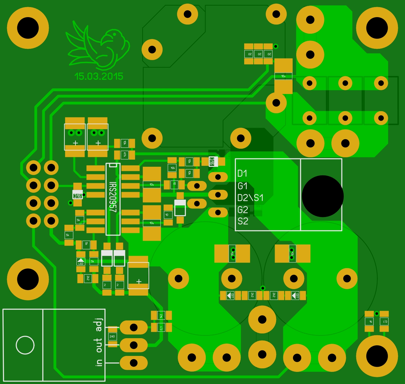

    Вот мои варианты разводки, для заводского изготовления.
    ---------- Сообщение добавлено 22.07 ---------- Предыдущее сообщение было 21.17 ----------
    Народ, подскажите, где через инет купить IRFI4212, IRS20957

  18. #3497
    crowHunter, inv_1_2 очень чисто, мои практически точно такие же, за исключением 100нф в цобеле, там либо NPO, либо плёнка, если уж не в терпёж эту цепь применить дважды(как коррекцию фазы и как собсно zobel). Не нравится близость линий(и нырок одной на топ без причины) ос ко входу индуктора, но нравится целое число его витков. Диод с 9 на 11 пин при такой чистой разводке не понадобится никогда, кстати, чтоб он имел смысл, его бы не параллельно мосфету ставить, а именно к указанным пинам. По моей оценке без скидок на любительство: 5 с минусом! Мои дрессированные инженеры где-то на этом же уровне, думаю это очень круто для хобби
  19. #3498
    10.12.2012
    Александров
    822
    IVX, Бодрый день))), спасибо, это все ваши рекомендации, не единожды прочитанные тут (это не лесть).
    100нф в коррекции фазы предусмотрен NP0, по размеру же видно)))
    По диоду понял, уберу.
    По близости линий, это так влияет? Я добивался хорошей разводки и с этим красиво что бы было)))
