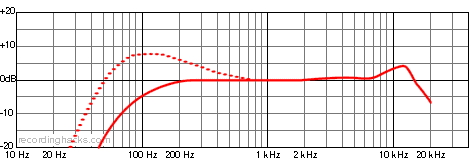

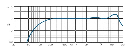

    И потом, каким образом Вы заставите эту схему стать "вокальной сценической" без ФВЧ?
    Если внешними средствами то не стоит вводить в заблуждение новичков.
    Если внутренними то надо подумать - как это сделать. Первый порядок хилое решение, а далее напрашивается транс.
    Мы же не рассматриваем в теме применение ОУ в усилителях студийных микрофонов. Стараемся передать акустику капсюля, как есть, без "стекляшек" и "бубняжек".

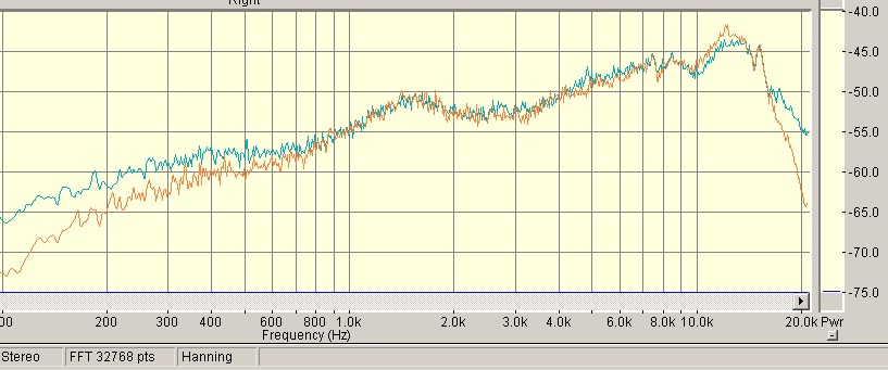

    Я специально голосил с расстояния 10см от поролона-ветрозащиты надетой на корзину чтобы был слышен завал на НЧ. Запись прямая, без всяких обработок. Если приблизить рот вплотную появится "мясо" без гундежа, как в случае использования студийного капсюля а-ля "20Гц-20кГц". Неплохая сценическая "плевалка" выходит без транса. Пум-пум ртом прямо в губку, никаких НЧ бабахов.
    https://drive.google.com/file/d/1_Cd...ew?usp=sharing
    А это негромко но вплотную губами к ветрозащите. (Мы не пение тут оцениваем, а примерно представляем отклик микрофона).
    https://drive.google.com/file/d/1kcg...ew?usp=sharing

    По умолчанию Re: Доработка бюджетного студийного конденсаторного микрофона или нестандартное схемное решение для стандарта фантома 48V, 6.8 кОм/6.8 кОм.
    Цитата Сообщение от Espresso Посмотреть сообщение
    вы конденсаторники улучшить надумали или китайские электретники.
    Динамический излучатель из akg в металлическом ОЯ. Зелёный график - образцовая кардиоида - сенх студийный 3000 ценой с архиравномерной АЧХ.
    На его фоне капсюль к47 с али переделанный под концертный вокал и корректированный согласно сенху от СЧ и выше. На НЧ у к47 вокальная коррекция АЧХ для того чтобы при близком пении в микрофон АЧХ стала ровной, а микрофонная схема не перегружалась. Классика.
    Сейчас получилось снять внешний резонатор с капсюля akg. На его мембране оказалось много металлических опилок. Убрал. Вот ещё раз разница АЧХ между образцовым сенхом и переделанным капсюлем к47 с али. Здесь излучатель akg в голом виде, без накладного внешнего резонатора и без опилок на мембране.
Название:	s2 vs 47.jpg
    Как можно видеть у корректированного капсюля к47 с али остался лишь махонький подъём на 12 кГц но это скорее плюс, чем минус. У к47 после 16кГц завал относительно сенха, не новость, у сенха 800ой серии полоска 50кГц, что для капсюлей 34мм популярных конструкций недостижимо.
    ---------- Сообщение добавлено 08:25 ---------- Предыдущее сообщение было 05:48 ----------
    Зеннхайзер за 3000? У них, вроде, самый крутой из динамических - 441й, тот самый, из программы "Время"... Так он тыщу стоит. И не евро, а долларов.
    https://www.amazon.com/Sennheiser-MK.../dp/B004ZXMPHE
    Версия twin. Базовую же модель первого выпуска 2000г найти непросто в не пользованном состоянии за вменяемые деньги.
    441ый кривой во всей верхней части, только окрасом весёлым берёт,"радийной" АЧХ. У меня была пара не пользованных 25 лет назад, низкое чутьё, едкий на верхней середине, НЧ это конечно что-то. Корпус у него тыщу точно стоит, а то что внутри уже ничего не стоит. На сцене ведёт себя плохо, рассчитан видимо для красивого вида в кадре ТВ.
    ---------- Сообщение добавлено 15:06 ---------- Предыдущее сообщение было 08:25 ----------
    А это, на том же рисунке, по сравнению с образцовой кардиоидой (она на графике зелёным цветом) - электретный капсюль упомянутый на предыдущей странице.
    https://forum.vegalab.ru/showthread....=1#post3220203 В оригинале без доработок. Надеюсь заметно, что появился третий график чёрного цвета на котором отчётливо видны на ВЧ больные "цыкания".
    Последний раз редактировалось Павлунчик; 20.04.2024 в 07:20.
