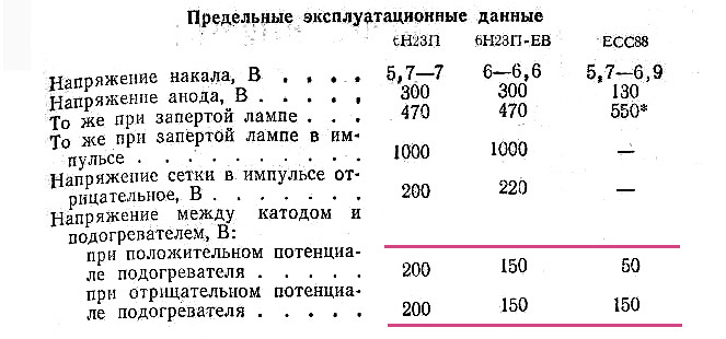

    Спасибо. 6Ж43-это сдвоеный пентод, если я не ошибаюсь. Вопрос такой, а можно ли на 1 лампе собрать весь СРПП для одного канала?

    6ж43п это пентод с двумя анодами, а не сдвоенный.

    Даже если бы был сдвоенным - подогреватель был бы один, что похерило бы на корню одну из "изюминок" схемы.

    А причём тут подогреватель, как накал влияет на *изюминку*, и что это за изюминка?

    Плавающий накал же ж! Для каждой лампы своя схема автобалансировки, а иначе работать не будет.

    "изюминка" сдвоенного накала в сдвоенной лампе (пусть триоде) в том что в српп его пробьет к е**ням напряжением 200в. поэтому српп только на двух лампах с отдельным питанием подогрева верхней лампы.

    Огромное кол-во конструкций СРПП в промышленных изделий, например в AudioNote и за всё время продаж не было ни разу пробитий.

    значит обе половинки одной лампы "внизу" (общий катод) обоих каналов, а второй "наверху" (повторитель). или маленькое анодное.
    посмотрите на ту-же 6э6п наибольше напряжение катод подогреватель +60/-100в
    а тут получается все 200 если подогреватели вместе соеденить.

    У лампы 6Н30П-ДР при 400 вольтах пробития катод-накал нет.
    А у 6Н23П должно случиться.
