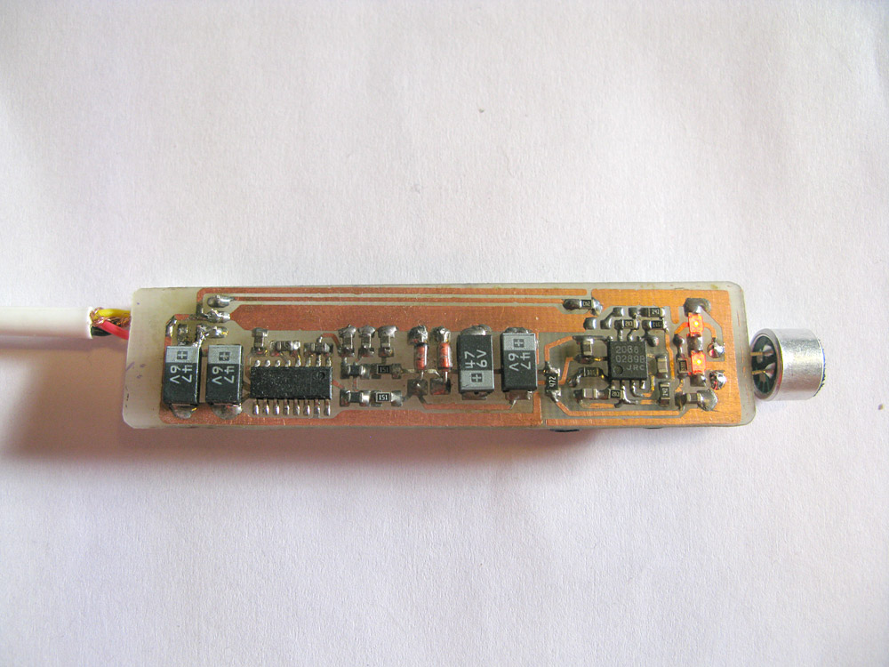

    Я давно не был на этом форуме (по причине несовпадения взглядов на определённые вещи с модератором), но тут озадачился измерением АЧХ и сделал простой микрофонный предусилитель, который удобно цеплять к компу, так как он питается от USB, и подумал, что кому-то этот вариант может пригодиться. Источник сделан на драйвере RS232 MAX202 (пойдёт также MAX232), у которого есть простые преобразователи на основе switched capacitors на +-9В из пяти на 5-10ма тока, поэтому им вполне можно питать один операционник (или два, если использовать экономичные). Схемы нет - разводил из головы, - да там и так всё понятно по фото. Выход MAX202 достаточно хорошо зафильтрован LC фильтрами, поскольку микросхема изначально не предназначена для аудио и выход довольно шумный. Сам предусилитель классический : смещение для электретника формируется из падения на двух светодиодах, далее два операционника последовательно без коррекции АЧХ (хотя на плате предусмотрены места для двух RC-цепочек подъёма верхов для китайских капсюлей). Для инструментального применения такой вариант, разумеется, слабопригоден, но для снятия АЧХ при наличии калибровочного файла микрофона - вполне. Аналоговую слабосигнальную часть обязательно надо хорошо заэкранировать (фото сделаны с ещё не установленным экраном).
    Разводка платы под Sprint, если кому понадобится: preamp3.zip
