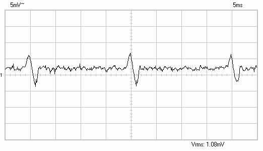

    Взял на пробу два тора ТТП-60 2x25 производства ТОРЭЛ.
    Вторичка имеет сопротивление 1.2 Ома, первичка - 32.
    Чего от них можно ожидать? Хочу их вместо старого транса в отсек, друг на друга поставить. Включать в противофазе их?
    Межобмоточная емкость между первичкой и вторичкой - 750пф, между двумя вторичками - 2300пф.
    Сопротивление меряю мультиметром DT832.
    Ток ХХ - 3мА (?!). Измерено тем же мультиметром по падению на резисторе 1К (3В).
    На резисторе 100 ом показывает падение 0.2В
    Поле на ХХ смотрел так:
    Увидел вот что
    Последний раз редактировалось Audiomaniac; 04.04.2008 в 16:45.

    13,201
    По умолчанию Re: Улучшение линейности (и не только) усилителя на LM3886
    Скажем вот в моем трансе вторички имеют сопротивление около 2.5 ом - о чем это говорит?
    Даже у транса с низкой индукцией, а значит с более длинной обмоткой, мощностью 140 Вт, активное сопротивление вторички 1,2 Ома. Это крайние выводы, где напряжение 64 Вольта.
    Вторичка ОК, первичка - очень тонкая.
    Поменьше резистор возьми.
    Понятие мощности для трансформатора довольно расплывчатое.
    Это скорее оценочный параметр, особенно на практике.
    При условии принудительного охлаждения через трансформатор можно передать вдвое-втрое бОльшую мощность.
    Заявленная габаритная мощность также будет больше, если использовать более термостойкую изоляцию обмоток. И так далее.
  16. #3435
    13.08.2006
    Омск
    6,632
    ИГВИН,
    Я несколько неточно выразился... Вторички действительно примерно по 1.2-1.3 ома, но они соединены последовательно (со средней точкой), поэтому если мерять между крайними концами будет около 2х.
    Большая мощность как таковая, меня не очень интересует. Мне важно минимальное влияние на звук на вполне умеренной мощности.
    Тогда вообще не увижу ничего.. У мультиметра по переменке 200В минимальный предел, разрешение 0.1В
    Последний раз редактировалось Audiomaniac; 04.04.2008 в 16:59.
