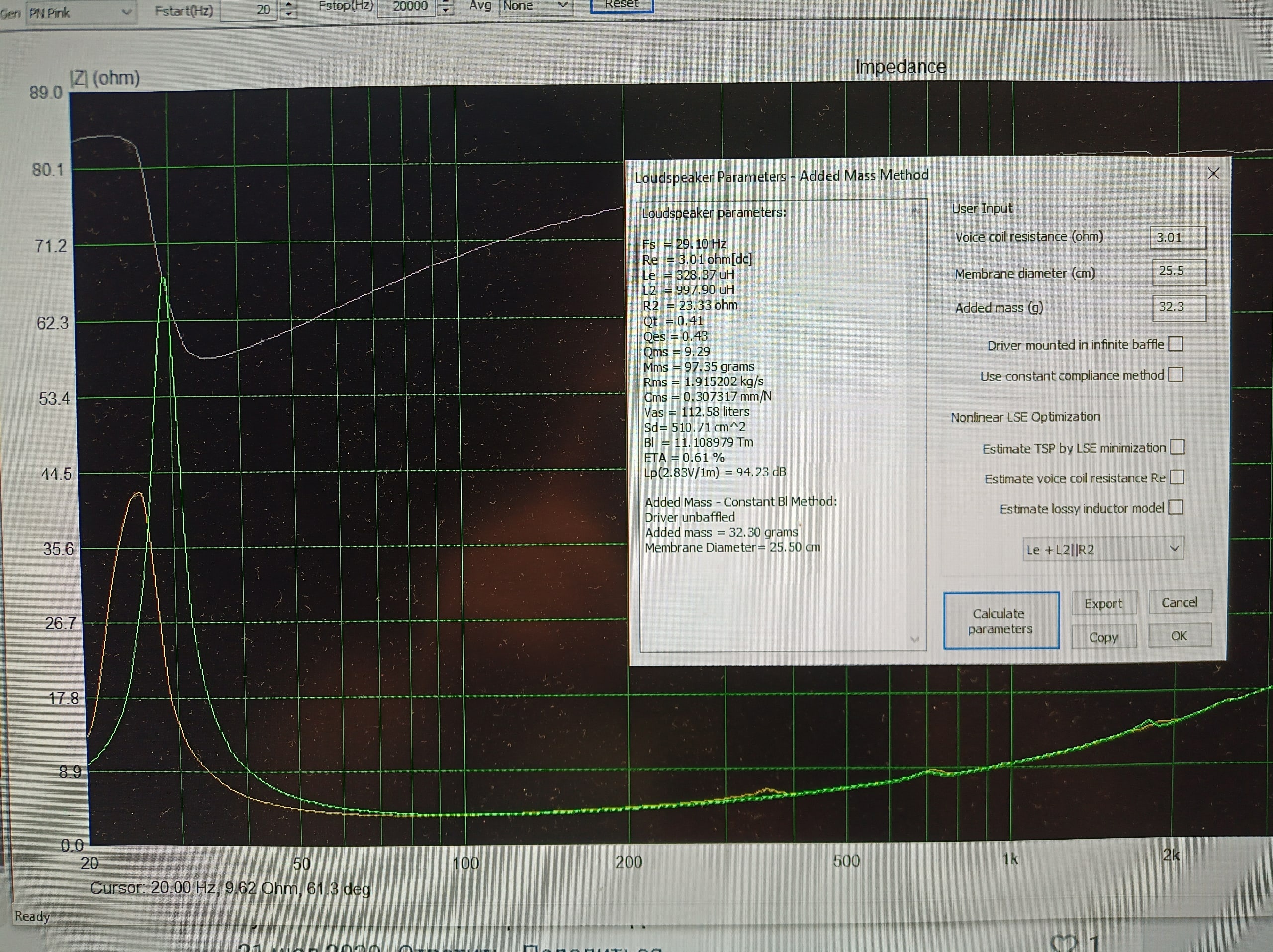

    Здравствуйте, являюсь счастливым обладателем 300гдн39*4, после ряда "прогревов, разминаний(синусом 20-30гц, почти до механического контакта)" и прочих танцев с новым динамиком, получилась следующая картина, по сути как я понял, на объем ящика(как в оригинальном паспорте 120л) она не сильно повлияла, или я , что то путаю?
    https://app.prntscr.com/ru/
    И выделяйте только нужное.
    ---------- Сообщение добавлено 12:37 ---------- Предыдущее сообщение было 12:36 ----------
    + даташит сюда же.
