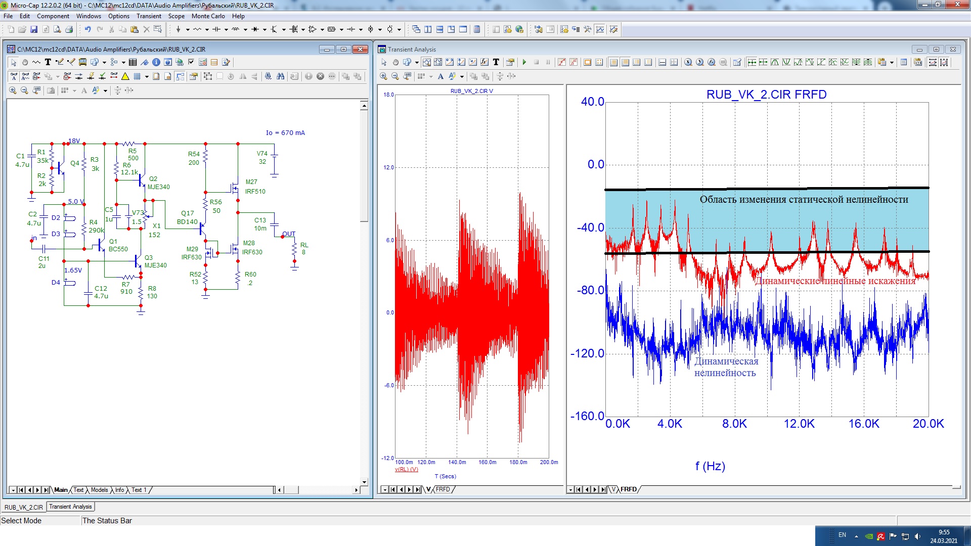

    Макет "транзисторного ламповика" у меня работает с момента подготовки статьи к выпуску (начало 2015 г.).
    Основное отличие данного схемотехнического решения от многих подобных
    в возможности регулирования Кг и ИМ в широких пределах
    с сохранением быстро спадающего рисунка спектра искажений.
    В статье и теме я отмечал преимущества такого функционала данного усилителя,
    ведь можно одним переменным резистором выбрать уровень искажений,
    с максимальным эффектом наилучшего восприятия звука.
    Конечно же поступили возражения в разной форме,
    типа хороший усилитель вообще не должен иметь заметных искажений
    пример глубокоосника с Кг куча нулей после запятой, в противном случае не знаешь ТАУ.
    Но, я имею пару десятков разных по классу усилителей, от очень дорогих до самодельных,
    звучание которых от очень хорошего до посредственного,
    и среди хорошо звучащих "транзисторный ламповик" занимает свое достойное место.
    Покажу одну из вариаций модели "транзисторного ламповика",
    где на графике искажений
    на фоне широкого диапазона изменений статической нелинейности в виде Кг от номинала R54,
    не значительно изменяются динамические искажения.
    От соотношения названных искажений зависит восприятие звука.
    Если статическая нелинейность выше динамических искажений,
    чем больше этот разрыв и чем меньше динамические искажения,
    тем четче проявляется эффект глубины и микродинамики звукопанорамы.
    Регулировать Кг с сохранением быстроспадающего короткого спектра гармоник
    можно резистором R54 от 200 Ом до 400 Ом.
    Почему этого не можно увидеть в симе на графиках ИХ или просто любой формы сложного сигнала, а только на непонятных преобразованиях дельта функции?
    Правильно ли я понимаю, что вы хотели сказать, что чем выще статические искажения над динамическими - тем выше глубина и микродинамика сцены?
    Это как игра в угадайку, вместо того чтобы провести сравнительный анализ по форме меандра и различию по Кг в диапазоне 20...20000 Гц . Имхо.
    Для этого сначала надо добиться желаемых результатов и их 100% повторяемости, чтоб было что обмеривать.
    p.s. Да, ещё раз, на вашей клавиатуре нет кнопки Alt? Если её зажимать вместе с prnt scr, то будет вырезаться автоматом только текущее окно, без панели инструментов ОС, которую вы всё время заматываете.
    В теме представлены симуляция и измерения искажений усилителей при воздействии сложными сигналами самых разных форм от периодических до случайных.
    Почему в СИМ нельзя этого увидеть для меня секрет.
    Для "транзисторного ламповика" да это именно так.
    Для стандартного глубокоосника такая формулировка не работает.
    т.к. современный концепт создания глубокоосного усилителя (за исключением видеоусилителей)
    направлен на уменьшение статической нелинейности без учета последствий вносимой инерционности.
    По моему убеждению для глубокоосного усилителя звуковых сигналов чем меньше динамические искажения тем лучше.
    для моих графиков и рисунков часть панели инструментов с датой
    является обязательным условием,
    это внутреннее требование.
    Последний раз редактировалось wert; 25.03.2021 в 00:02.
    Это юмор или действительно так?
  16. #3415
    Завсегдатай Аватар для wert
    12.07.2006
    2,402
    По умолчанию Re: Транзисторный ламповик Сергея Рубальского
    1984 год это начало работ с использованием Micro-CAP 2, были спроектированы усилители для ФАР, образцы пошли в серию.
    2006 г. выпуск статьи в РХ по проектированию усилителя в среде Micro-CAP 7, макет создан 2007 г.
    2014 год выпуск статьи в РХ спроектирован в среде Micro-CAP 11 "транзисторный ламповик",макет создан начало 2014 г.
    2000 год начало работ в среде LabView, обьектно-ориентированное программирование и программирование в среде С++,
    реализованы практические измерения разработанных мной методов оценки искажений в Micro-CAР.
    СИМ я несколько раз пробовал использовать, но не увидел преимуществ перед Micro-CAP и LabView,
    потому СИМ не использую и представления не имею о возможностях реализации.
    То есть, по факту получается - за 37 лет разработок с помощью MicroCAP никто так и не сумел создать безупречный усилитель ... Печально. А что от него можно хотеть, ведь он просто считает, но никак не изобретает ...
  18. #3417
    14.12.2007
    из преисподнии
    5,728
    тут в другом смысл, ИМХО wert по сути делает визуализацию соотношения параметров скорости SR, fмакс, Pвых и импеданса нагрузки - зависимость этих параметров нелинейная и в большей степени зависит как от коррекции внутри усилителя, так и ограничительных фильтров на входе и на выходе.
    Кстати, это опровергает утверждения Петрова об необходимости бесконечного увеличения скорости SR и снижения уровня задержки - ИМХО это не так, ограничения на эти параметры дает сам конструктив схемы, если у вас выходная мощность 25 ватт, рост скорости SR приведет только к появлению судя по графикам Wert к "динамической нелинейности" и другим визуальным артефактам отображаемых в симуляции у Wertа, при этом судить об этих параметрах получается только по их относительной амплитуде, потому как это обратноквадратичная зависимость всего лишь первого порядка, если только намерено схемотехнически не увеличен порядок этой зависимости....
    P.S. в связи с этим сразу возникает ремарка о "транзисторном ламповике" с его 9 ваттами выходной мощности, что там можно пытаться найти и в каком прикладном значении это можно рассматривать?
    Последний раз редактировалось Hennady; 25.03.2021 в 12:07.
    Создать хороший усилитель очень не просто, косточковые счеты только в помощь.
    Но Misha88 сумел построить усилитель, у которого динамические искажения очень не большие при очень хороших параметрах устойчивости.
    Модернизация моего усилителя 2006 года лучше по динамическим искажениям, но хуже по параметрам устойчивости чем у Misha88.
    При желании и понимании конечной задачи можно проектировать и создавать усилители для конкретного применения.
    Например, Семигор поставил задачу - хорошо звучащий ЭП с токовой ОС.
    И у него это получилось, простой ЭП а как зазвучал с токовой ОС по нагрузке!
    В своих экспериментах с оценкой инерционных свойств ДГ при разных способах подключения к усилителю,
    минимальные динамические искажения фронта звуковой волны получились при введении токовой ОС.
    Так и для "транзисторного ламповика" были проведены практические эксперименты.
    В нем две петли возбуждения нижнего плеча ВК,
    первой петлей при помощи тока покоя входного транзистора ВК регулируется уровень Кг с коротким "хвостом",
    вторая петля это токовая ОС по нагрузке, с ее помощью уменьшаются динамические
    искажения фронта звуковой волны до кристально чистого и прозрачного звука.
    Это особенности, которые используются в "транзисторном ламповике",
    а способность измерить динамические искажения звукового тракта
    подтверждают,
    что любые способы минимизации динамических искажений приводят к улучшению восприятия звука.
    А причём здесь Multisim, надо понимать? Я изначально работал только в Microcap, начния с 7 версии, хотя видел что это такое ещё в начале 2k, было дело так же в Orcad что-то пытался на равне с MC делать, а так же Workbence.
    Я хотел просто спросить, на каких ваших графиках можно увидеть те самые проявления ДД на дельта функции преобразованной в свпетр и после разложенной во времени, которые вы именуете как динамоискажения, с реально видимым сигналом в симуляторе (формой сигнала). Цель - визуально увидеть как оно выглядит, а не пытаться поянть откуда что взялось (невидимые преобразования). Ведь, как вы говорите, у вас всё коррелируется.
    К сожалению, это оказалось так - идя ещё вчера этими путями не дудалось достичь желаемого результата (объёма и чистоты сцены), а вот идя другим, альтернативным путём, подмеченным в сособенностях построения схемных каскадов, удалось-таки приблизиться к жежаемому.
    Странно такое читать после ваот этого:
    очень даже говорит, не все "читают"...
    Дажеко не все с этим согласны, можно найти и критические отызвы.
    У меня вот почему-то не захотела она волшебным образом улучшать работу, не в симуляторе, а именно на макете. Так что ось тут не причём, на самом деле никакой лучшей разницы у этой оси перед другими нет. То, что было получено ранее, скорее всего - был случайный результата, результата перегрузко или ещё чего, хотя и устойяивый, продержался с передлками почти полгода, но потом сгорел. Сейчас пытаюсь выйти на тот результиат на новых подходах, с новыми старыми схем. решениями. И симулянт здесь не помошник, увы.
    если в результате ваших "похождений не была увеличена амплитуда на выходе усилителя и, как следствие выходная мощность, то это говорит только о том, что усилитель был просто перекорректирован (даже может и конструктивно) и граничная частота была по факту меньшей чем требовалось.
    ---------- Сообщение добавлено 16:40 ---------- Предыдущее сообщение было 16:37 ----------
    ничего странного, таким слабомощным усилителям много скорости и не требуется, но его можно сравнивать только с себеподобными, к примеру усилитель Семигора...
