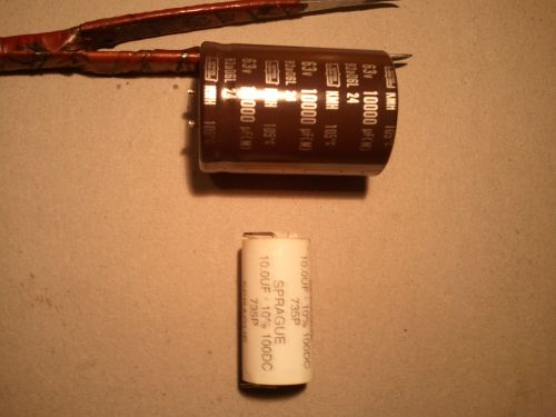

    По умолчанию Re: Конденсаторы
    Эти на что нибудь сгодятся?
    KMH - посредственные, Спрейк - именно эти - не знаю, они разные, бывают и приличные., бывает не очень.
    У Спрейка материал не подскажете? Лавсан?
  12. #3412
    16.11.2004
    1,481
    тута
