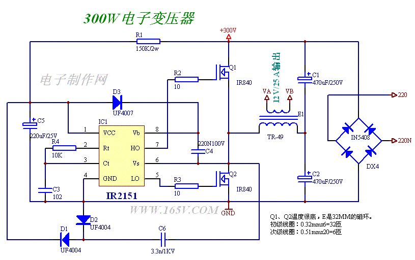

    Вообщем вот такая штука. Как под неё транс расчетать? У меня есть от компьютерного бп ферритовы, на нём буду мотать, мне нудно 13,8В 25А.

    Везёт людям, китайский знают.
    Вот посмотрите, здесь есть программы расчёта трансформаторов, и краткая теория расчёта в справке.
    http://www.moskatov.narod.ru/Design_...nsformers.html

    Я вот тут подумал 13,8В это для чего - аккумулятор заряжать?
  14. #3413
    Старый знакомый Аватар для Alex_Zhuravlyov
    26.04.2006
    Украина
    771
    например питать радиостанцию
