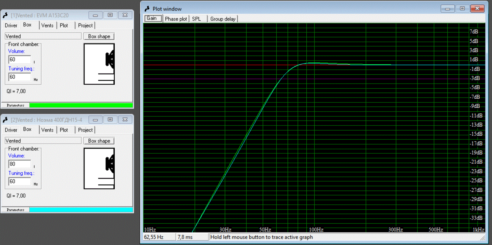

    На нч логичнее, не здесь будь сказано, A153C20
    Ты прав, она интереснее будет и раздел с СЧ выше можно сделать.

    60Гц настройка НЧ?? тогда у вас четырехполоска выкорячится, ибо 60Гц неинтересная настройка для трехполоски
    НЧ в трехполоске надо хотяб на 50Гц настраивать это уже вкусный бас и никаких сабов не надо
    Ниже 55 Гц по - 3дБ (настройка ФИ будет выше) смысла настраивать нет, при низкой настройке кроме лишних искажений и "грязи" ничего хорошего не прибавится.
    здравствуйте Александр, вполне возможно, по моим субъективным ощущениям для дома 50Гц настройка зашла как надо, закрывает весь НЧ диапазон и ниже не хочется... пробовал 60Гц но скралось мягкое волшебство, бархатистость чтоли, такой бас напористый но быстро утомляет мне кажется) и еще когда я пробовал настройку 60Гц то на 50 у меня было в минусе наверно 6-9дБ, а вот с настройкой 50Гц 50-60 в полку играют
    От усиления и оформления (площадь ФИ) очень много зависит.
    А так 55 Гц -3дБ в большинстве случаев оптимально.
    При 60 Гц - 3дБ (ПРО применение) бас становится менее "наваристым".
    При 50 Гц - 3дБ уже появляется "резиновый", навязчивый окрас.

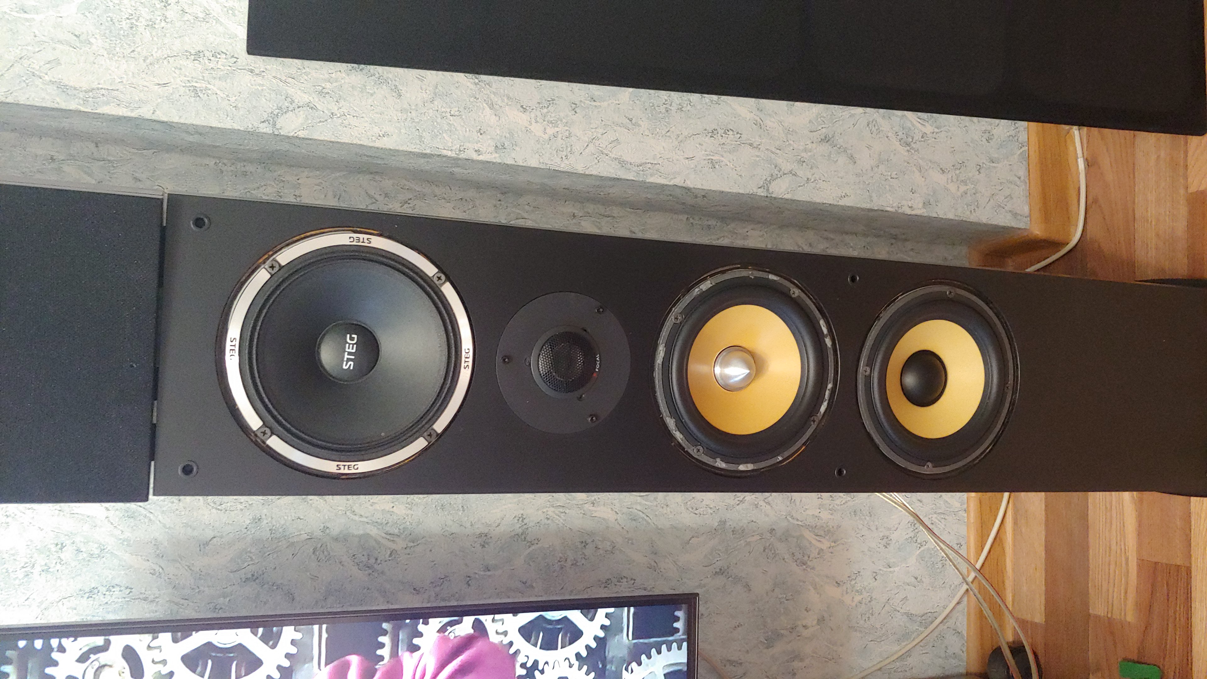

    Есть 16 см динамик СЧ с очень лёгким бумажным дифузором бумажным или тряпушным подвесом с очень сильным магнитом лучше неодимовым? Для использования только в трёхполосной системе

    Всегда интересны люди, которые точно знают, что именно им надо, но не знают, что. Вы же явно не будте объяснять, зачем вам при активе без претензий динамик с конской чуйкой и соблюдением масонских заповедей.
    Ну, 50гдс67. Вообще бумажный, легче некуда, чуйка сотня.
    6nd410 и подобные на неодиме, но тяжелее и не такие страшные.

    Хочу то, знаю, что, но не знаю есть ли оно

    Обычно такие непопулярные меры используют при дефиците мощности, но у вас, как я понимаю, с этим проблем нет.
    Непопулярные потому, что легчайшая бумажная подвижка даст такой окрас, что о качестве можно забыть.
    Стереотип "легкий диффузор - легкий звук" это такие модные грабли.
    Вот я интересуюсь, что толкает на такие жертвы.
    Что за система-то вырисовывается, поподробнее если?

    Мне так специалист порекомендовал так подобрать

ID:	430253 вот разные перебкраю эстраду попробовал

    Ну так тем более. У всего этого чувствительность от силы 90дб, и потолок 105-108, зачем лишние извращения.
    3 полосы, 2x6" мидбас, средника, если низко не делить, хватит 4". С разделом не ниже 500-600. Какой-нибудь FSN041. И с пищалкой не возникнет проблем, раздел навскидку 4К, дорогая низкорезонансная ни к чему.
