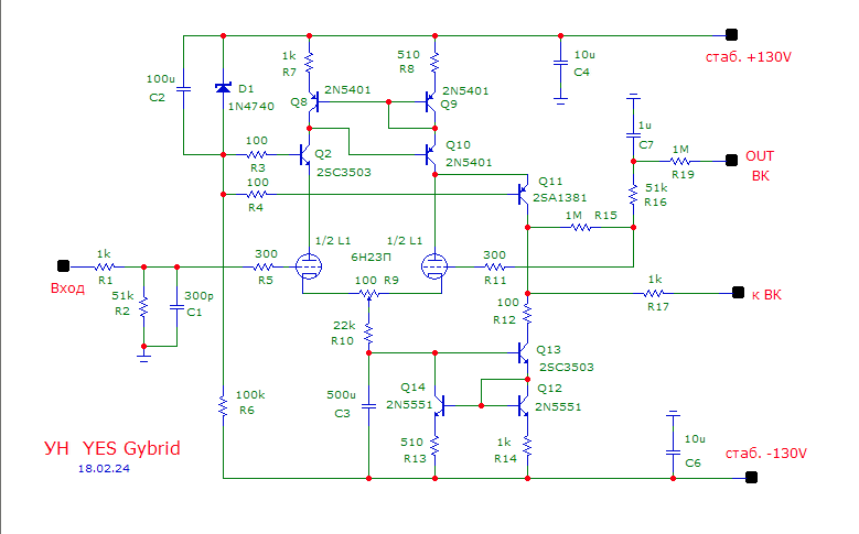

    Посетила идея использовать ВК в качестве интегратора :
Название:	УН с интег..png
    Добавляем всего один резистор R19 и получаем на выходе " железный " ноль .
    Вопрос к знающим : какие мысли на этот счет ? Есть мнение , что не все интеграторы благотворно влияют на звук .
    Угу.
  7. #326
    19.09.2008
    Иркутск
    4,871
    По умолчанию Re: YES Gybrid
    Он может быть отключаемым?
    Буквально - переключателем или джампером.
  8. #327
    Аватар для Геннадий3
    04.11.2009
    76
    2,471
    Да , этот резистор конечно можно отключать .

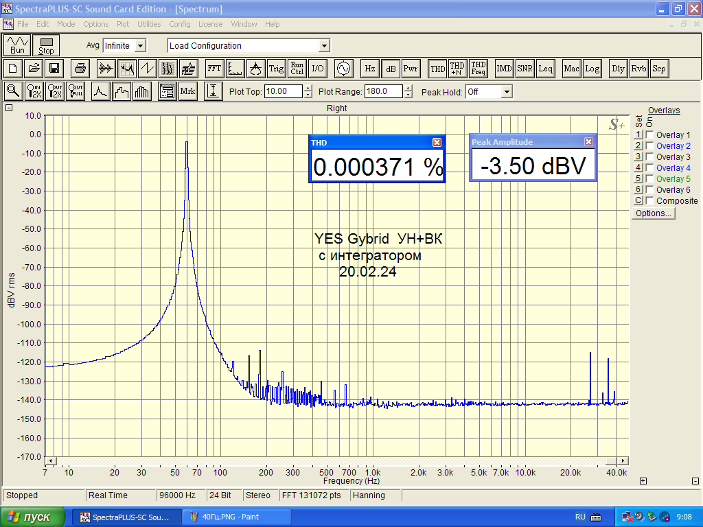

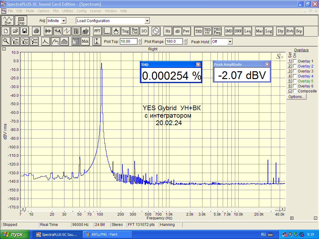

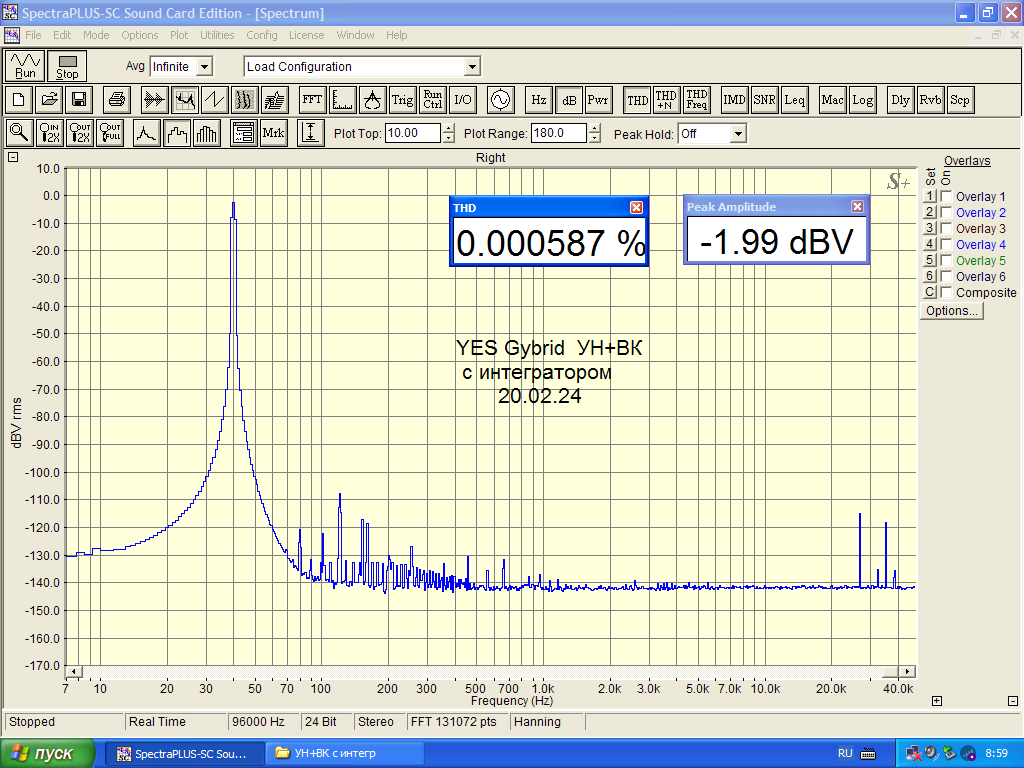

    ---------- Сообщение добавлено 19.02.2024 в 15:32 ---------- Предыдущее сообщение было 18.02.2024 в 19:29 ----------
    Включил резистор 3М в цепь интегратора и получил картинки :
    Генератор с менее качественными сигналами .На выходе при 100W Кг хуже генератора на 0.0001-0.0002% .
    Отключал резистор - Кг не менялся . С интегратором ноль держится естественно лучше .
    Сегодня послушал макет ( с интегратором ) - звук отличный, радует .
    Последний раз редактировалось Геннадий3; 20.02.2024 в 11:12.
  9. #328
    Завсегдатай Аватар для antonluba
    12.12.2014
    Сочи, Коломна
    1,103
    Есть также мнение, что постоянную времени интегратора нужно увеличить раз в десять - и ничего влиять не будет.
