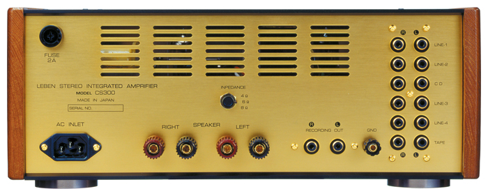

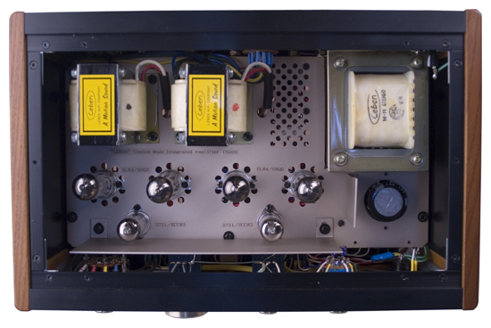

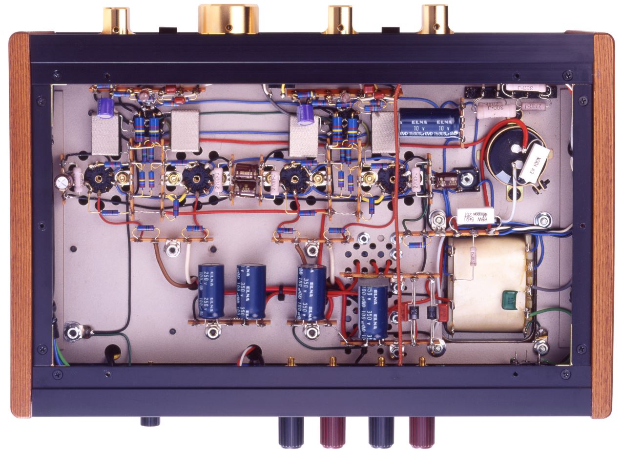

    Завсегдатай Аватар для Lenivo
    20.08.2010
    г. Екатеринбург
    1,193
    По умолчанию Re: Маломощный ламповый однотактник для компьютера.
    Цитата Сообщение от Rondo Посмотреть сообщение
    Маленький, тяжеленький симпатичный пушпул на 6п14п (EL84)...Вложение 444539
    LEBEN cs300x - первая любовь и первый ламповый усилитель , который зацепил до глубины души.
Название:	Leben cs300x_1.jpg
Название:	Leben cs300x_3.jpg
Название:	Leben cs300x_2.jpg
    После начал заниматься ламповыми усилителями и понял, что больше нравятся однотактники, а потом и понял, что многое в его схеме мне не очень нравится............ Но вот внешний вид до сих пор вызывает восхищение.

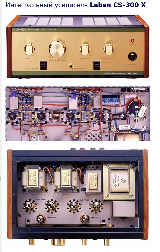

    20.08.2010
    г. Екатеринбург
    1,193
    Как он может зацепить, не понятно. По мне так звук просто убогий...
    Его запустили у нас в городе хорошем аудиосалоне с колонками Tannoy Stirling с хорошими проводами, с качественным проигрывателем CD, с хорошим сетевым фильтром в подготовленной комнате, на демонстрационных записях - Звук был очень хорош, для первого знакомства с домашними ламповыми системами. Я не любитель Танноев и двух тактов - но с этого усилителя началось мое увлечение ламповыми усилителями.
    LEBEN 300x - очень хорошо продавался в РФ - его просто в больших количествах продавали. А вот LEBEN600 - откровенный провал по звуку. Потом массовость сгубила марку LEBEN - это ведь мелкосерийная японская гаражная сборка. Первые собирались хорошо, потом запас ламп кончился, потом стали ставить конденсаторы попроще. Лампы уже такие, какие смогли купить по приемлемой цене.....
    Сперва вот такая сборка была
Название:	Leben300X - 1.JPG
    А потом такая
    То есть явно упростили, а цену повысили - потом и пошло разочарование этой маркой. И она ушла из продаж в РФ.
  20. #339
    Завсегдатай Аватар для DIM
    14.05.2005
    Санкт Петербург
    2,926
    То, что я слышал - нижний регистр отсутствует как класс, мидбасс грязный пипец и "подпердывающе-гудящий", чуть добавишь громкости - грязь уже прет во всем диапазоне. По мне так одна из худших реализаций на 6П14П. Впрочем по схеме и габаритам трансиков это становится понятным даже если не слушать.
    С уважением, Дмитрий Чуманов.
