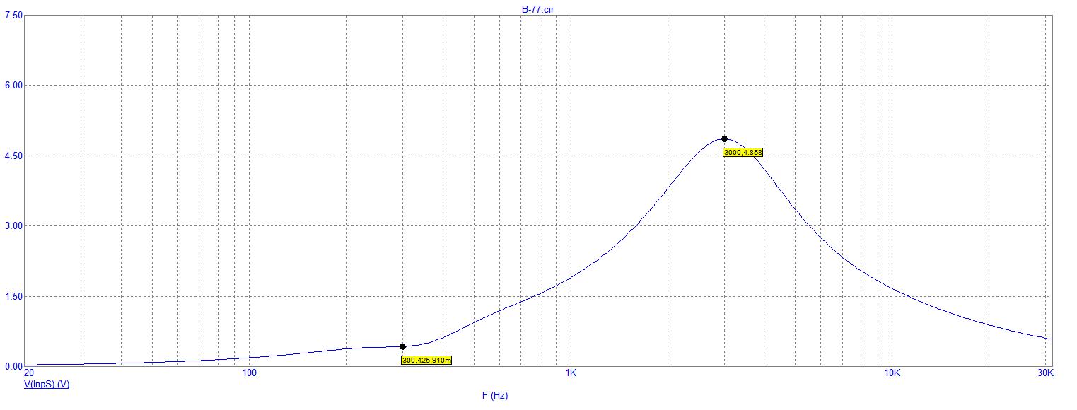

    А я музыку на 75-80дБ и мне карашо.
    Мы с Максом (не даст соврать) 90-95 слушали. Я бы еще прибавил, но Максу мои жанры не зашли и его соседям, скорее всего тоже)
    Не останется, там -22 дБ
    -22 дБ по давлению, но это не значит, что амплитуды на мембране нет.
    Электрически на 300 максимум 7-8 дБ падает если около 1К первым делишь и около 10-12 дБ на 250. Куда остальное электричество девается?

    По умолчанию Re: Просьба помощь с конструированием акустической системы
    -22дБ - это в ~12 меньше чем 0дБ. Какое на... напряжение?
    Напряжение на СЧ на клеммах динамика после фильтра.
