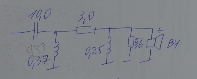

  14. #334
    31.05.2012
    г.Ейск
    1,844
    По умолчанию Re: Китайский HI-END Melodavid
    Понятно. Яж не зрая 378-й Морель упомянул. Я на нем так и сделал. Но экономить сильно не стал, нужна была минимальная зона совместной работы со средником т.к. колонки для работы в ближней зоне. Но "тепла" на твитер за счёт этого волновода подавть приходится заметно меньше. Ну и номиналы наверно чуть меньше.
    Акустический раздел 2900Гц.
    Максим. я свое послание делал для Tigris, в твоем понимании я не сомневался .
    Я в последнее время отказался от электрического третьего порялдка на ВЧ. Второй конденсатор вполне заменим на катушку в резистивном делителе, как пример ВЧ звено одной из последних АС ( ВЧ ,кстати, тоже с рупорком )

  15. #335
    18,333
    Интересная мысль....
  16. #336
    Старый знакомый Аватар для bepo
    28.09.2018
    504
    Таким верным путем, глядишь скоро и к L-Padʼу придете в цепи ВЧ.
  17. #337
    31.05.2012
    г.Ейск
    1,844
    С чего это вдруг?!!! При электрическом втором порядке+ катушка в делителе, от ровной АЧХ на ВЧ можно получить третий и четвертый акустический, а с вашим L-Padʼ ?
    Решения по использованию разных порядков фильтров, делителей и их вариаций принимаются по конкретной необходимости, а не "моде и феншую". Это и есть верный путь.
    С уважением,Алексей.
