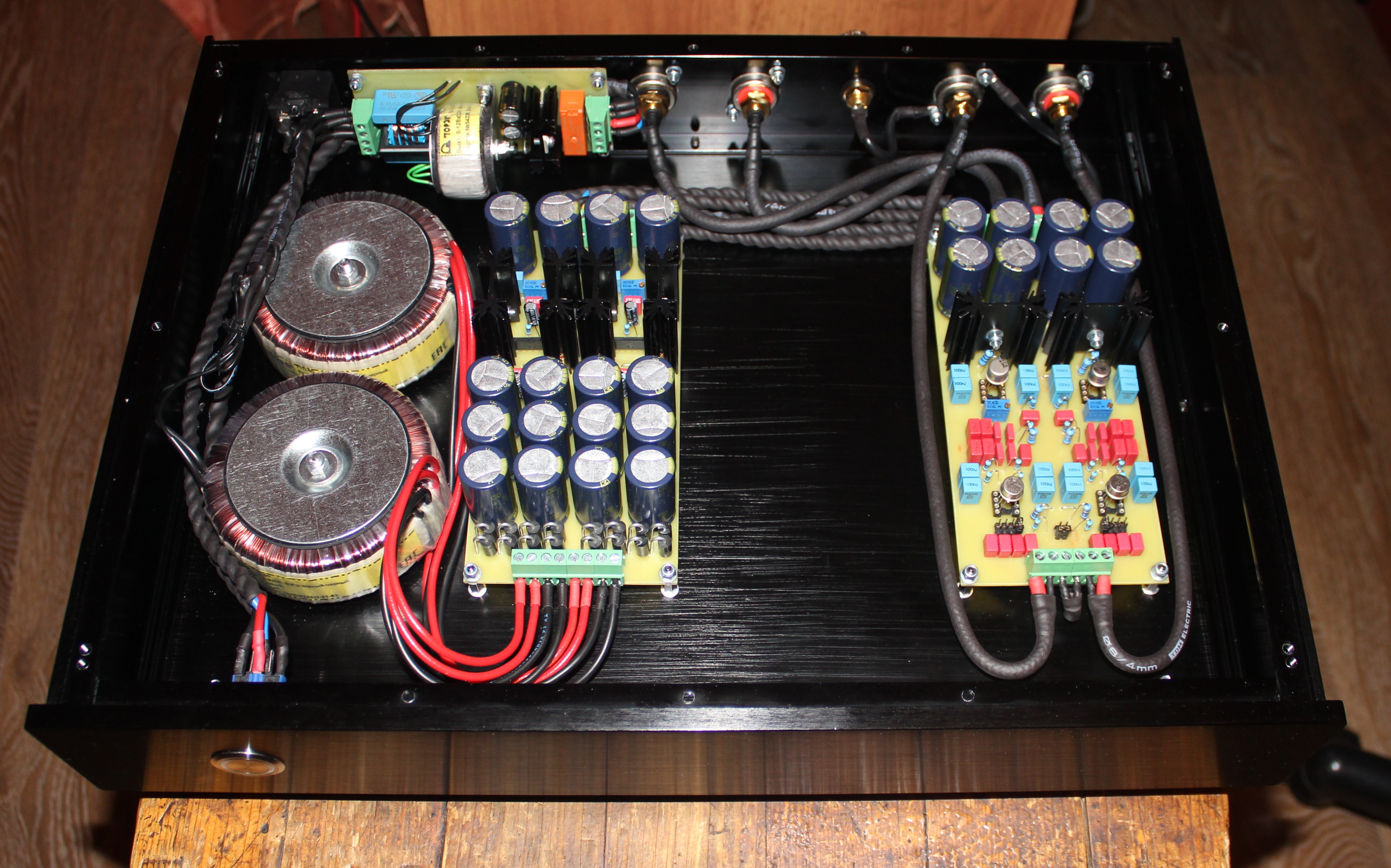

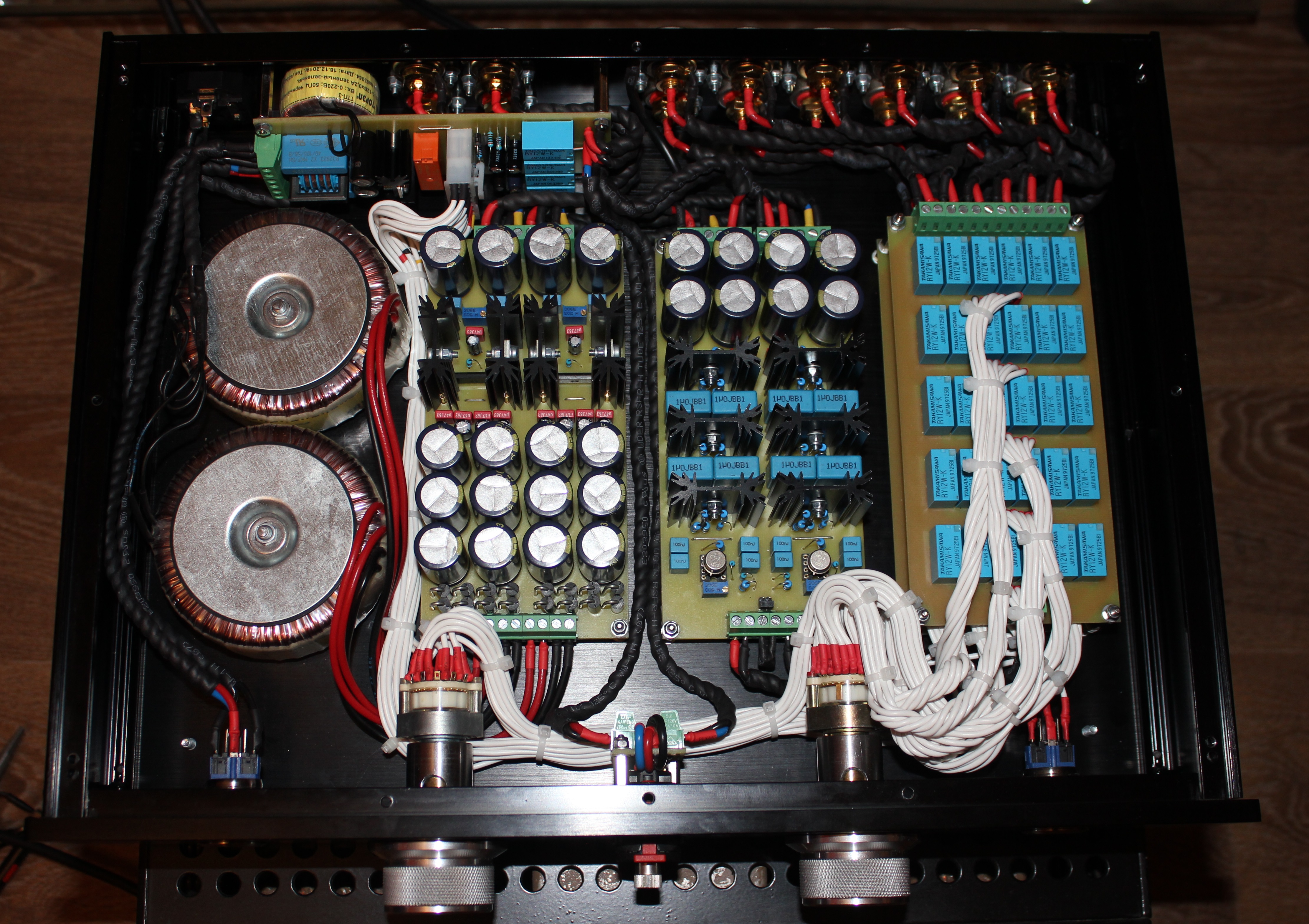

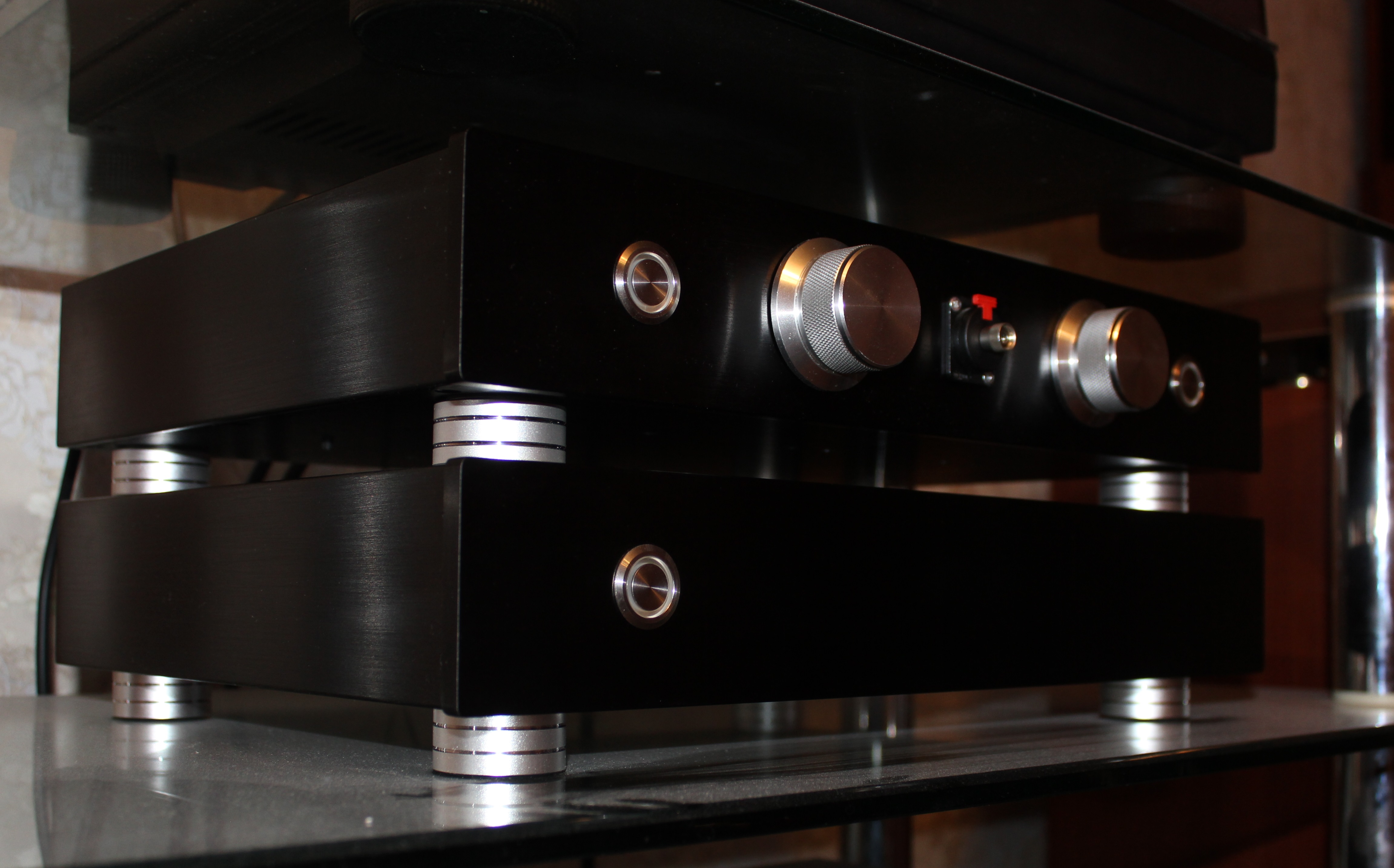

    Из относительно нового - винил-корректор и пред. Корректор по схеме Lynx-04 (но ОУ другие, OP42FJ+544УД8А, буфер на выходе имеется), пред - аттенюатор из статьи Lynx-03, линейный усилитель собственной конструкции (OP42FJ+3xBUF634T), способен работать даже на акустику (максимальная мощность на 4 ома порядка 3,5вт), питальники в обоих блоках - двойное моно на основе M5230. Корпуса китайские алюминиевые.

    отличный кабель менеджмент, особенно на 2 фото.

    Avenger, Зачем тащить сетевые провода к передней панели к кнопке? Ставьте кнопку прямо на задней панели у сетевого разъема, а к передней стенке протяните просто штангу с красивым наконечником-кнопкой.
    Помоему, протащить провода проще, чем изготавливать свою собственную кнопку с штангой (особенно когда уже куплены эти красивые антивандальные кнопки со встроенным светодиодом)

    Сколько км проводов пошло на устройство? И сечение никак не меньше квадрата, хватает или греются?

    Провод уже был, его и пустил туда. Провод 0,5мм если что)
    А вообще, узнаю старый-добрый вегалаб! Одному тут кнопка на лицевой панели не нравится, второму - провода толстые. Я плачу. Года два сюда не заходит, а оно всё как раньше)
    Конешно проще. Я ж не про "проще", а про "лучше". Но, видимо, Вам "лучше" - не надо. Или Вы считаете что петли сетевого питания по устройству внутри корпуса улучшают звук. momitko-2.

    По умолчанию Re: Наши корпуса: усилители, ЦАПы и т.д.
    Они же не над платами коммутации, корпус не стальной, токи мизерные, не мощник. Явно лучше может быть только внешний бп, но видимо незачем.

    Там столько реле с км проводов, что неизвестно, что хуже.
    ---------- Сообщение добавлено 10:30 ---------- Предыдущее сообщение было 10:27 ----------
    Давным-давно придумали всякие хитрые микросхемы для того, чтобы пред (или что это) не напоминал СУ-27.
    А в корректоре даже делать ничего не нужно чтобы количество проводов уменьшить раз в пять. Достаточно платы БП и корректора развернуть встречно на 90 градусов.
    Известно. К проходной емкости трансформаторов силовых добавляется емкость сетевых проводов на корпус. Для синфазных помех из сети ток потребляемый от неё роли не играет - важна только емкость.
    Если же сетевые помехи по барабану - то и так сойдет.

    На них нету сетевых помех. Так что в статике они помех не создают.
    Связка проводов питания реле от БП дежурки идет вдоль силовых трансформаторов.
    Надежда на малую емкость цепей катушек реле к их контактам. Хотя согласен - не лучшее решение.
    Зато
    Вот тут как раз большинство народа против этих кнопок от лифтов" - не считают их "красивыми", скорее наоборот.

    От лифта кнопка - это уродство.
    ViktorS, надписи над кнопками и крутилками смотрибельнее, чем под ними. Удобнее и проч.
    Зато хороши они на ПУ станком с ЧПУ. Там руки бывают и в масле или в СОЖ, а кнопки эти сравнительно герметичны и легко моются/вытираются ветошью. Я тока такие и ставлю на станки. Они приятнее тактильно чем мембранные кнопки.
    В жилом помещении - да, анивандальность как то не очень.
