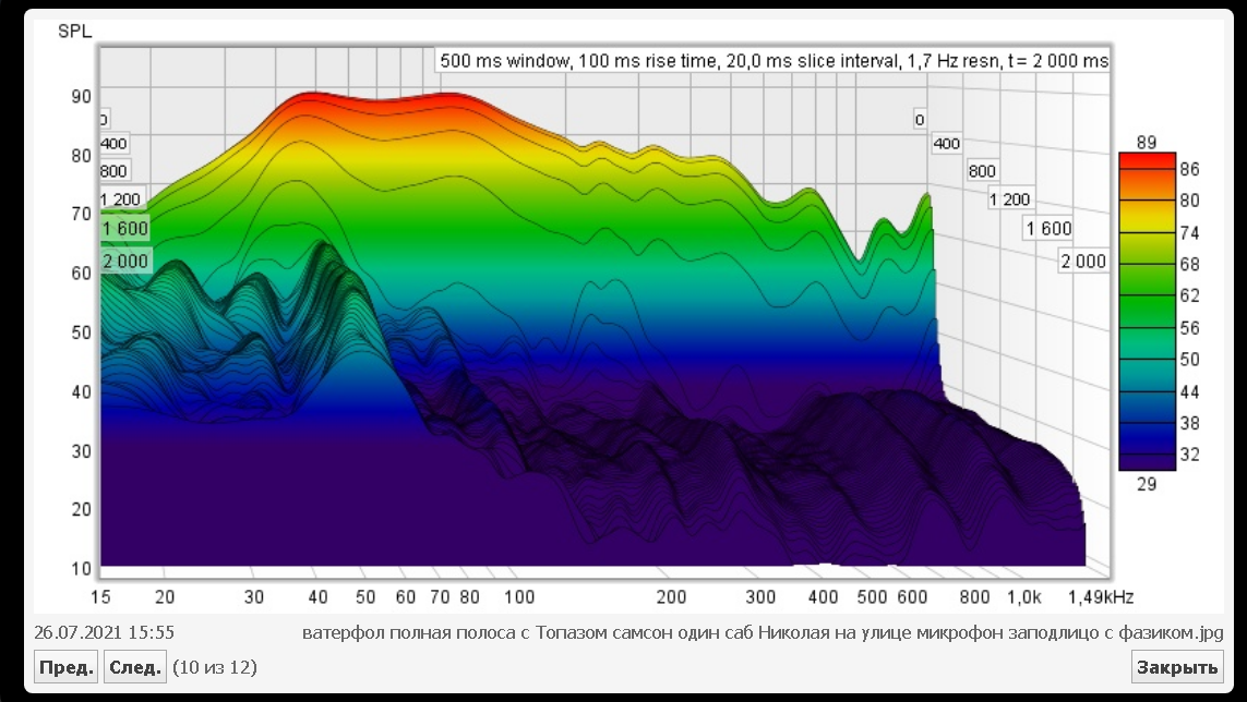

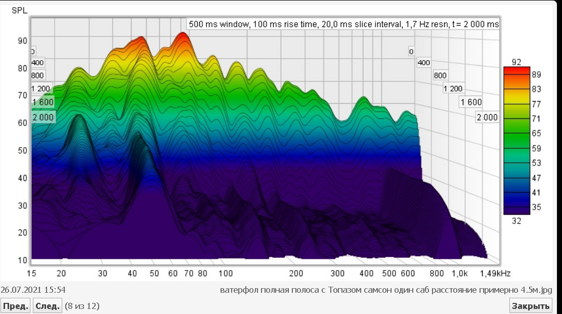

    Блин, 17 станиц, но 5-6 толковых сообщений точно было. Рассказываю как получить панч, поставьте сабвуфер вместо стула и сядьте на него, это не было бы так смешно, если бы...... Задумайтесь вам нужно получить устойчивый поток энергии звука, в полосе 63-125Гц на определённой площади, просто для улицы будет рулить только хорошая "голова" в оптимальном оформлении с максимальным усилением, которой хватит для покрытия скажем 3-х м.кв и что бы было больше, нужен кластер таких хороших голов в хорошем АО с хорошим усилением.
    В комнате: казалось бы всё много проще 18* должны с лихвой прокачать жалкую коморку, ан нет, не тут то было, качает стены, но не вас, как хотелось бы. Ну купите уже мик засраный, снимите IR комнаты в месте прослушивания, подвигайте, скорее всего увидите ДЫРУ на 70и80и100. Вынесите саб на улицуНажмите на изображение для увеличения.
    Пусть не получится корректно ни с первого ни с десятого раза, но вы развиваете свой опыт.
    Сравнивая "картинки", почему саб на улице выглядит так Нажмите на изображение для увеличения.
Название:	БП4 расчёт  2021-09-20_19-56-32.png
    А дома выглядит так Нажмите на изображение для увеличения.
Название:	БП4 в комнате 2021-09-20_20-00-08.png
ID:	422360, можно понять а где же панч, вместо него "бубнёж".
    И вот такие картинки можно предметно обсуждать, тут саб сам по себе, это ТС бошки с расчётом корпуса, что можно сделать лучше и нужно ли лучше. А вот он дома, и чё с этим делать?
    Или прожить всю жизнь в эксперименте.
