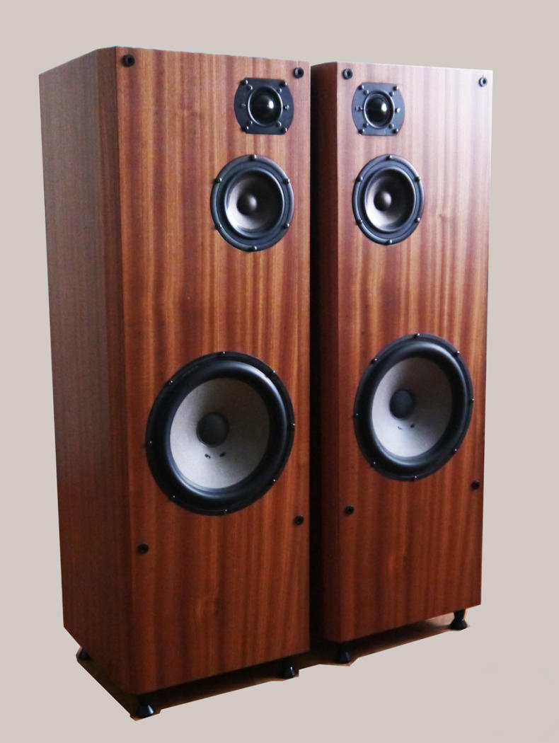

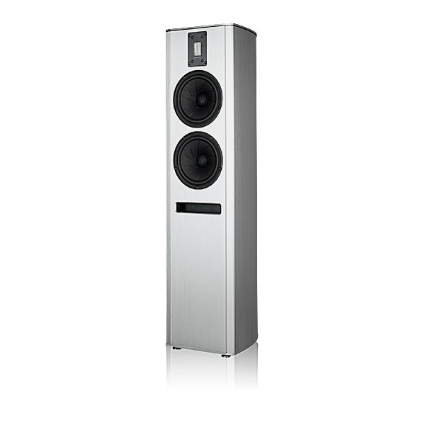

  5. #324
    20.03.2015
    1,037
    По умолчанию Re: 2-way SEAS A26RE4
    Сканы имеют очень хороший, породистый, тембрально богатый звук. Бока их не зря хвалит, а Крылов применяет.
    Вот тут у меня когнитивный диссонанс. Слушал Piega Premium 50.2 на Ревелаторах. Ооочень все качественно. Но стерильно и холодно и не певуче. Звук как в наушниках электростатах. Через 10 мин хочется выключить и больше не включать. Может реализация неудачная.
  6. #325
    07.07.2009
    6,495
    Alm333,тот самый случай, когда вроде бы идеально настроенная акустика вызывает смертную тоску и желание сбежать.
