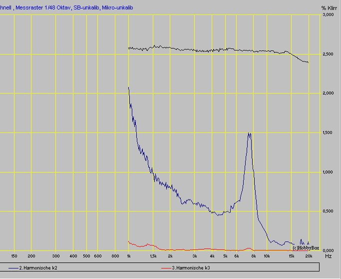

    По просьбе Stasman-а замеры Scanspeak D3004/664000 с 5-ти см Нажмите на изображение для увеличения.
ID:	189627 и с 30-ти см Нажмите на изображение для увеличения.
ID:	189628. Уровень так же 94 дБ.

    antiluser, Ничё так К2 падает при удалении от объекта, да ?

    А Вы в Arta измеряете искажения? Какой кстати у Вас микрофон? Интересна разница в программах..
    Стас, конечно у меня всего лишь Панас WM61A, хотя и с переключением полевика внутри на общий сток, есть некоторое влияние его на общий Кг. Но в целом разница не радикальная между этими двумя замерами. Или это может быть какая то другая причина?
    Это немецкая программка HobbyBox, еще старая версия 5.1, привык я к ней. Про микрофон выше.
    Почему падает? Как были 1,5 %, так и остались. С учетом разницы АЧХ при изменении расстояния, можно сказать, что ничего не изменилось. Или я что-то пропустил?

    antiluser, Malinovsky D, Я не про пик на 7-8Кгц. А про диапазон 1.5-5Кгц. Чем дальше микрофон, тем ниже К2. А у меня еще бывало, что при удалении К3 растет а К2 снижается. Жаль нет доступа к безэховой камере чтобы проверить не интерференционные ли это явления + уровень шума. Это я всё к тому, что при желании можно получить не верную картину гарм. искажений.

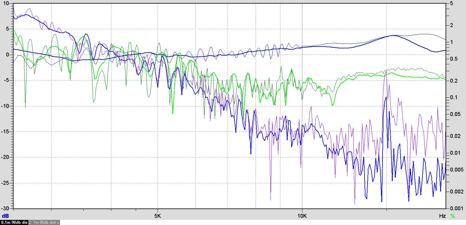

    Stasman, мои картинки измерений CD3.0 с 0,1 м (толстые линии) и 1 м. Уровень 0 дБ = 88,5дБ давления на 1 м.

    mr-marlen, Красота ! А можно по подробнее условия измерений ?

    С давлением немного приврал. 0дБ здесь 88,5 дБ, а не 90 дБ на 1 м. Я ориентировался на абсолютный уровень CD3.0 при 2,83В, но как выяснилось чувствительность для неё в параметрах производителя немного завышена.
    Микрофон WM61A с перерезанной дорожкой по Линквицу, включенный с Ку=2. Прога LSP LAB 3. Вначале делаю измерения двухканальным методом MLS и выставляю расстояние от микрофона до излучателя 1 м. После выставления расстояния подбираю напряжение, чтобы было 90дБ.
    Затем делаю измерение с 1 м, используя Gated Sine Wave. Параметры в данном случае 96 точек на октаву, 200мс пауза после подачи каждой гармоники. Затем пододвигаю микрофон к пищалке на расстояние 10 см от баффла и не изменяя уровня напряжения измеряю повторно.
    Обычно я измеряю при условии сравнения с чем-то еще. В данном случае сравнение делалось с ленточной пищалкой Малиновского.
    Вот график искажений с 0,1 м и 1 м для его ленточной пищалки.
    Также если интересно здесь выкладывал спектры.

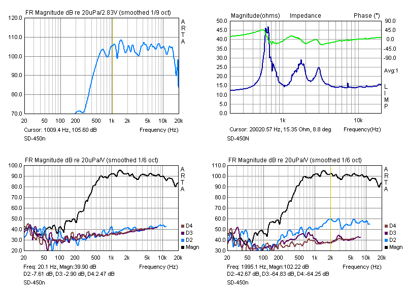

    Драйвер P.Audio SD-450N-16 с рупором от "знаменитого" китайского бренда "No Name" размером 430*155мм и глубиной примерно 200мм из моих старых колонок.
    К сожалению, SD-450N уже снят с производства, но, я решил вывалить картинки просто для общего развития, чтобы было с чем сравнивать.

    mr-marlen, Спасибо, а как установлен динамик (в смысле баффла) и как ориентирован микрофон относительно пола ?

    Вот так, на двух стульях установлен динамик, высота расположения динамика около 1м. Микрофон ориентирован параллельно плоскости пола.
