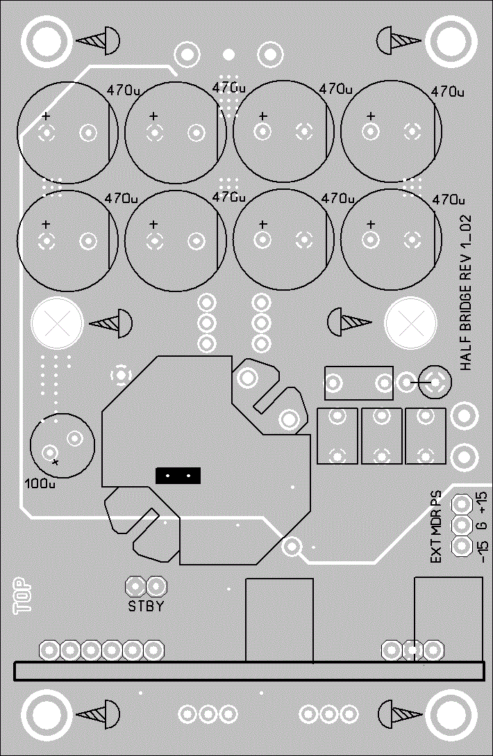

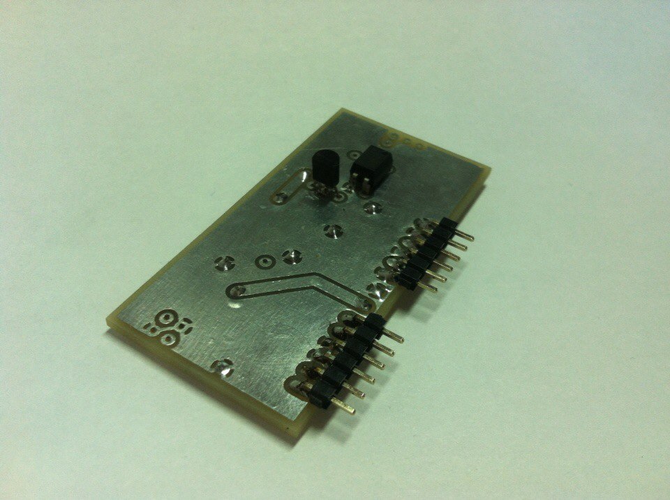

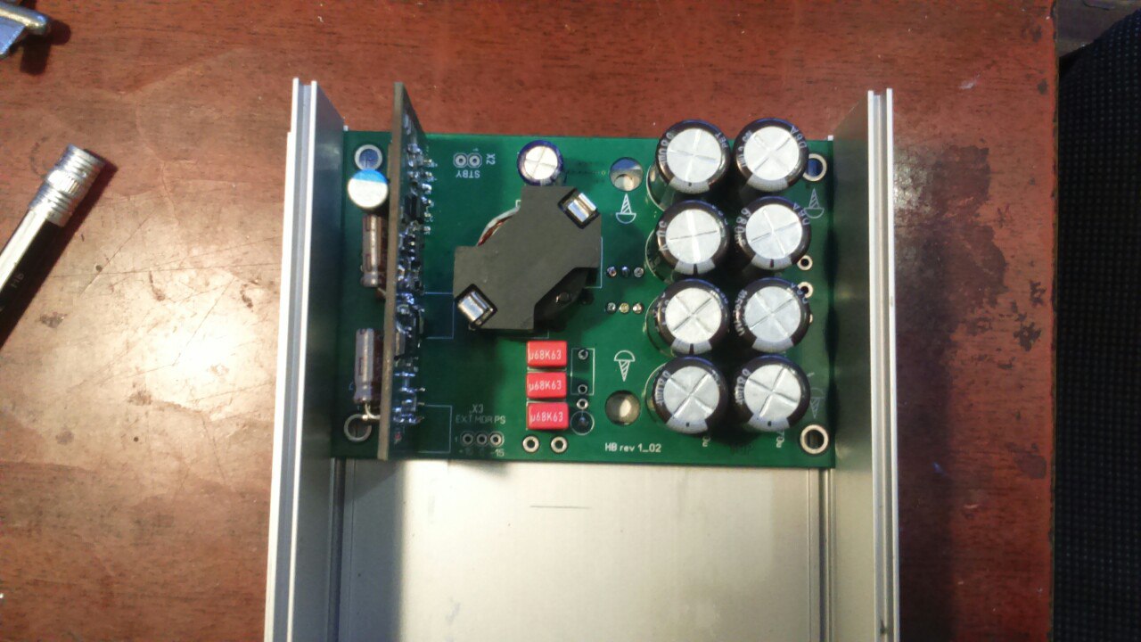

    По умолчанию Автомобильный самоосциллирующий высококачественный стерео усилитель 2х100Вт
    Развитие схемы началось в ветке "усилители класса D".
    В основе модулятора - UCD ОС с дополнительным "интегратором".
    Параметры последней версии с ОУ AD823.
    С/Ш на 5 Вт, дБа: 105 RMAA
    THD+N@1W,дБ:-97
    Выходная мощность на 4 Ом, при КНИ 0,1%, 14,2В питания,КТ пн=2.2(31В),Вт: 80 DSSF
    КНИ на 10% мощности, %: 0,0008% DSSF
    ИНИ 19к, 20к, 4 к 1, на 7Вт, 4 Ом,не более,%: 0,0009% spectraplus
    Диапазон воспроизводимых частот по уровню -3дБ, Гц-кГц: 5-45 модел.
    Подавление соседнего канала, не менее, дБ: 68
    Потребляемая мощность без сигнала, при 12,6В, Вт: 5,2
    Частота преобразователя источника питания, кГц: 65
    Частота несущей УМ, кГц: 510+/-25
    Остаток несущей на выходе, мВ скз: 80
    Постоянное напряжение на выходе макс+/-, мВ скз: 15.
    Максимальное напряжение на выходе, Вамп (скз):28(20)
    Минимальная частота при самых неблагоприятных условиях в клиппе, кГц:210
    График КНИ от мощности снят в режиме ASIO в положении регуляторов 100%. Ку усилителя 16,4 раза, максимальное напряжение источника 2,08 Вскз.
    0дБ=34Вскз(без учета ограничения)=298Вт на 3,9 Ом.
    Для измерений использовалась внешняя USB карта E-MU0204, сопротивление 3,9Ом, делитель 1к10, ,пассивный RC фильтр 1k2 2n2 1k2 820p 1k2 820p 1k2 на NPO конденсаторах.

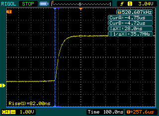

    Осциллограммы.
    Ограничение. Так-как ИБП в питании был слабый, то снизил напряжение.
    Шум на шине питания на мощности около 7Вт. Осциллограф 100МГц. (на ножках транзистора)
    Тоже
    Пульсации питания модулятора (+12В) на мощности 25Вт
    Сигнал на входе "интегратора", ХХ.
    Вход IRS20957 (прямо на ножках микросхемы)

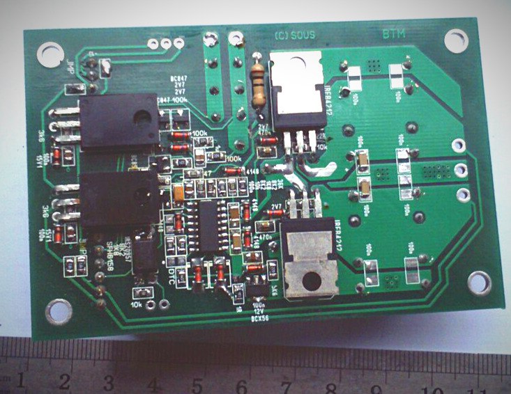

    По умолчанию Re: Автомобильный самоосциллирующий высококачественный стерео усилитель 2х100Вт
    Это каким образом на 494 удалось такое изобразить ?
    По входу 4 DTC задержка 200нс.
  3. #322
    20.02.2011
    Владимир
    1,486
    А вообще в данной конструкции - защита по току в БП излишне . Чего и каво она обязана защищать ? В усилителях и так отличная защита от перегрузки по выходу. Если всеж придет кирдык УМ , то спасать от пожара должны уже предохранители . ИМХО
  4. #323
    Аватар для sousmanster
    13.03.2008
    Ивано-Франковск
    2,962
    Дык защита в БП практикуется почти всеми изготовителями автосвистков. Вообще можно было и обойтись, но, по крайней мере для меня, она сэкономила массу деталей как БП так и усилителей. Особенно во время наладки, если зазеваться-ключи и диоды ПН без защиты улетают на раз.
    Да хоть 1нс , структура самой 494 не позволяет потактового управления , и осторожнее , можете получить охренительное одностороннее намагничивание при отработке защиты. Даже потактовые токовые ШИМы типа 3825 без коррекции наклона пилы легко сваливаются в намагничивание.
    ---------- Сообщение добавлено 13.03 ---------- Предыдущее сообщение было 12.58 ----------
    Свисток - это кто?
    Ну извините кривые ручки никто не отменял , да , наладку надо проводить с "лабораторных" БП , с защитами . Я говорил про процесс эксплуатации .
    А защита , опять жо ИМХО, должна быть триггерной - авария на линии - дергай стоп-кран.
  6. #325
    13.03.2008
    Ивано-Франковск
    2,962
    Имелось ввиду срабатывание не по среднему значению, а по пику, после чего БП отключается таймером на 5 сек. В предложеном Sima варианте после превышения тока до отключения может пройти еще пару тактов, а если оно было кратковременое - то вообще защита его не заметит.
    Я согласен, все эти штуки - дело вкуса.

    Новый полумост для испытаний
