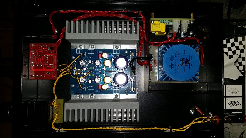

    Сегодня окончательно дособрал усь.Огромное спасибо Олегу за помощь (Go_Blin).Одним словом,усилитель играет прекрасно. Нажмите на изображение для увеличения.
ID:	301727 Нажмите на изображение для увеличения.

    Лучше Nazar-a?

    Я бы так вопрос не ставил.Назаровский и усь от Гоблина по качеству одного порядка.

    При замене IRFZ 24 на 2SK2013 конденсатор коррекции (33пФ) в схеме необходимо увеличить до 47 пф .. об итогах позже...

    Сегодня ко мне приехали покупатели из Москвы на ушник Назара.При себе они имели (байеры Т90 , ушник НА61 и флешка со своей музыкой),устроили прослушивание.Так вот по их мнению(один из них с музыкальным образованием),очень пожалели,что я не продаю ушник от Гоблина.Он их поразил высокой детальностью,как то так.

    Я написал, по их мнению.На мой ух, у НА61 сильно задран низ(ребятки его шаманили , изначально сборка энергетика была), поэтому и звук воспринимается как немного мутноватый, а у Назара чуток низов не хватает, из за синфазника наверное. Так что ушник Гоблина, более сбалансированный что ли.
