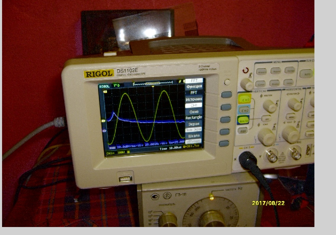

    Разбираюсь понемногу .удивился довольно неплохому меандру от ГЗ-111 .Не могу анализатор корректно запустить. Умишка не хватает
    ---------- Сообщение добавлено 15:30 ---------- Предыдущее сообщение было 12:16 ----------
    Вот как то так получилось , частота 21 кгц, флешки пока нет ,диска тоже . Только фото низкого качества

    Окно Rectangle - поменять на вменяемое, годное для задачи. Скоп или спектралаб - без разницы, математика окон везде одна, ее надо знать.

    Ничего,освоим .жаль так связи между осциллиграфом и компом не смог добиться .Родного диска нет .
    А что именно Вы ожидаете от этой связи? Всё что нужно обычно сохраняется на флешку
    От ФФТ в обычном скопе толку обычно никакого.

    Про флешку знаю, с получки будет. По ФФТ/БПФ понимаю, сейчас я просто стараюсь разобраться в нем. После аналоговых мне интересно покрутить

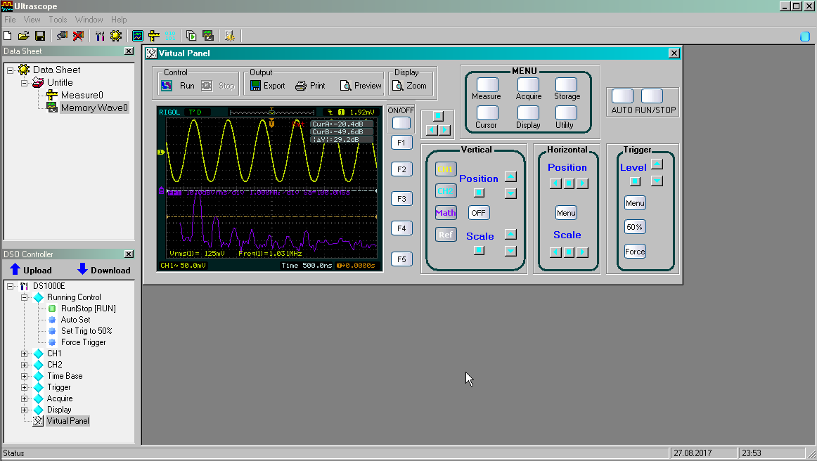

    Родного диска нет
    Софт сливается с сайта ригола. Ставится, все живет, но геморно и тормознуто.
    1 МГц с выхода Г4-102, без внешнего аттенюатора нагружен на проходную нагрузку 50 Ом со стороны скопа.
    Курсоры по уровню кажут первую и вторую гармонику. Трекинговые курсоры в режиме ФФТ не работают. Курсоры можно выбрать либо частотные либо амплитудные, оба два сразу нельзя. Геморой тот еще, но если совсем ничего нет, то можно выкручиваться.
