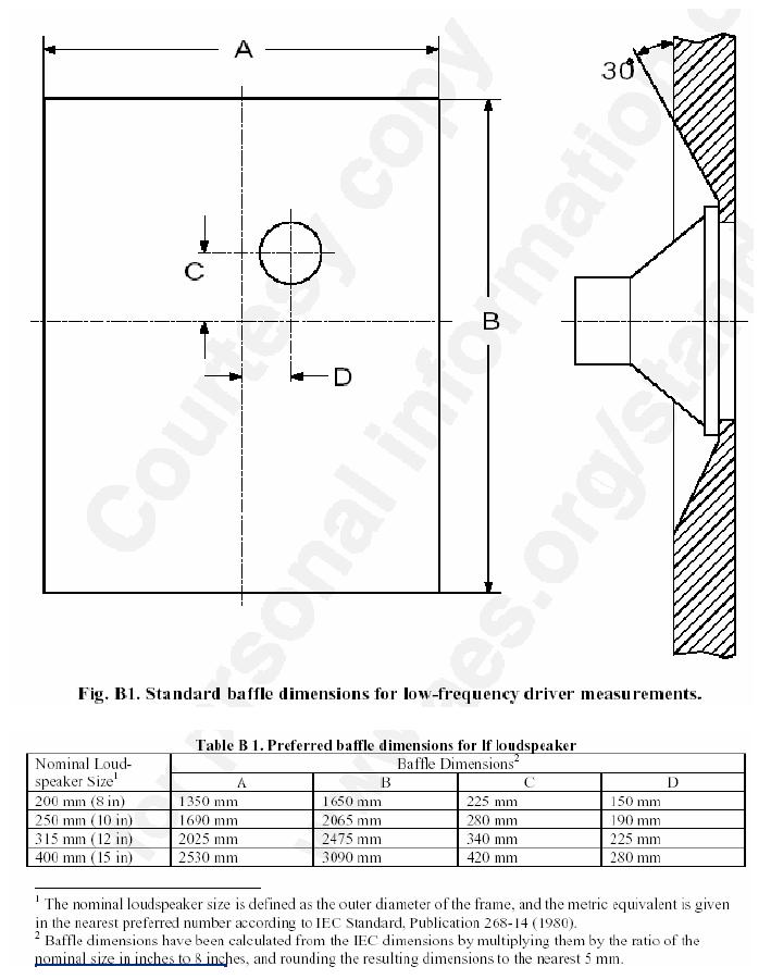

ID:	263277 Нажмите на изображение для увеличения.

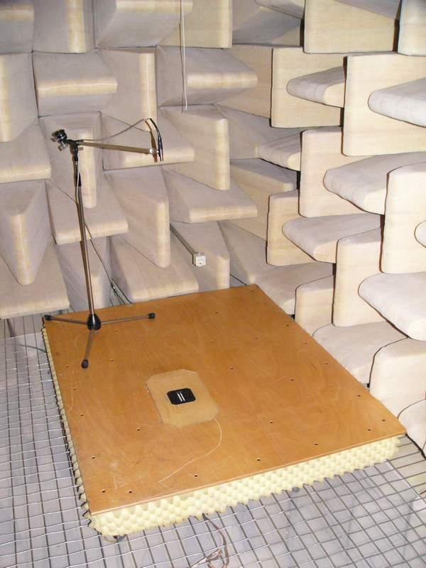

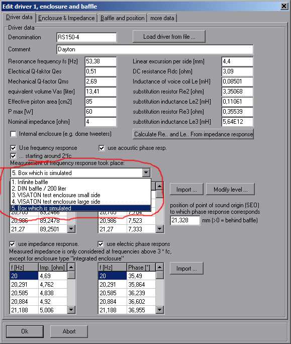

    Даташит алмазного SEAS White DiamondT29D001E0100
    The frequency responses above show measured free fi eld sound pressure in 0, 30, and 60 degrees, mounted in a 0.6m by 0.8m baffle. Input 2.83 VRMS, microphone distance 0.5m, normalized to SPL 1m. The impedance is measured without baffl eusing a 2V sine signal.
  20. #339
    24.07.2012
    2,551
    По умолчанию Re: Нужна помощь в выборе ВЧ
    Разные есть DIN Baffle.
    Условия измере&#1.docx
    Если динамик измерен стандартно, я смело эти измерения могу брать, для грубого моделирования.
