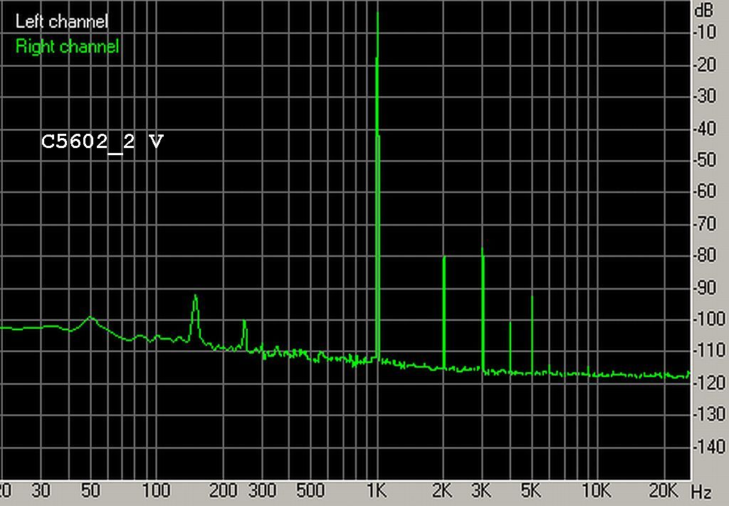

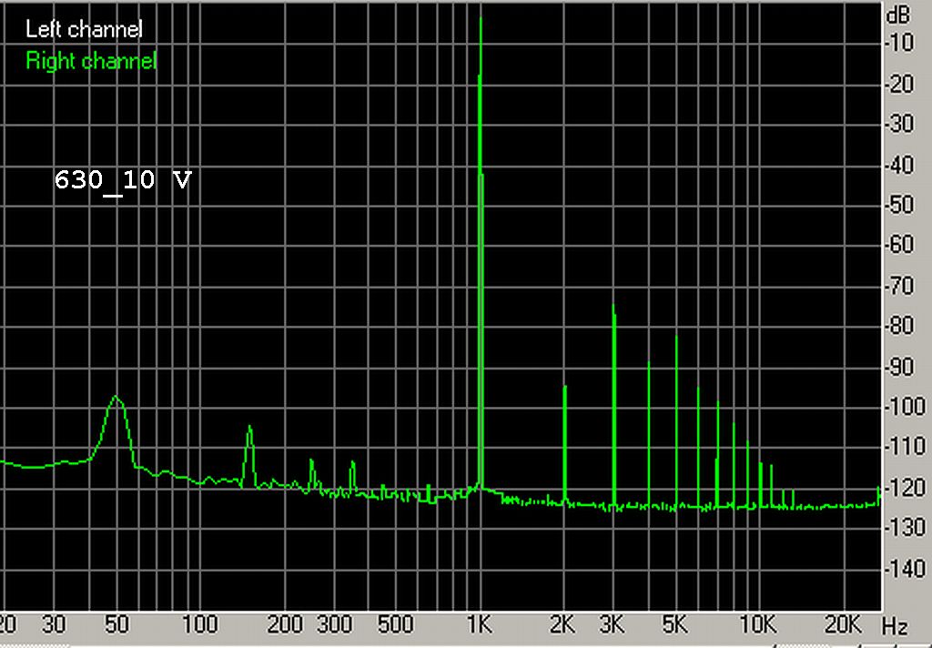

    Сделал измерения драйвера на транзисторе IRF630NPЮ ток стока 200 мА. Для сравнения здесь же приведены спектры драйвера на СРС5602.
    Мне кажется, что вывод однозначный - гармонизатором является транс.

    По умолчанию Re: Усилитель с повышающим трансформатором. По следам усилителя Ульянова
    Транформатор в этой схеме является важным элементом, возможно он и искажает. В таких деталях попавшаяся под руку вещь не всегда даёт положительный результат. Какой ток в обмотке, какое сечение железа, сколько витков в обмотках, какой немагнитный зазор - всё имеет оптимальные величины , полагаю.
    У duty c измерениями, я так понял, пока проблемы, но он хоть по АЧХ подбирал витки, ток драйвера, и толщину прокладки.
    Анатолий.
    Коллега ток покоя одинаков в обеих случаях?
    С уважением hydr.
    С уважением hydr.
    Нет, ток стока СРС5602 100 мА, выше поднимать не стал, т.к. рассеиваемая на транзисторе мощность будет выше предельно допустимой.
    Возможно это не так. Нетипичным является равенство или превышение 3-й гармоники над второй, на некоторых картинках. Для трансформатора с подмагничиванием это маловероятно. Да и абсолютные значения искажений для маломальски приличного тр слишком велики.
    Есть вопросы:
    - При измерении искажений драйвера входили ли в измерительную цепь электролиты?
    - Что за трансформатор, какие обмотки использовались?
    - Причина появления R4, С5, позванивал тр?
    С уважением hydr.
    Пока писал, duty опередил. При 8 Омах как ни извращайся с повторителем, подавить искажения железа, особенно на низах проблематично.
    Анатолий.
    PS если трансформатор многообмоточный, то можно поискать другое приемлемое сочетание обмоток - отводов. Главное полоса пропускания, низкое сопротивление первички. Активное сопротивление вторички имеет второстепенное значение, если сильно большое - несложно в выходном каскаде поставить повторитель.
    Трансформатор ОСМ сечением 12 см. кв., силовой. сетевая обмотка 220 В, Rа= 4 Ом, три вторичных обмотки с одинаковым напряжением 16 В. но с разными сопротивлениями включены последовательно. Ra1 = 0,4 Om, Ra2 = Ra3 = 3,5 Om. Суммарное Ra = 7,4 Om. Когда собирал макет, то пробовал разные варианты включения и в итоге выбрал последнее так, как индуктивность растет. Искажения на 17 Гц смотрел осцилографом, при последовательном включении обмоток, заметные искажения видны при амплитуде сигнала более 25 В. Если включить две обмотки, то индуктивность снизится и искажения на низких частотах должны возрасти. На частоте 1 кГц вряд ли. что изменится. Сегодня вечером сниму спектры для двух обмоток, Ra=3,7 Om. проверю вашу версию.

    1.Разделительных электролитов в цепи сигнала при измерении одного драйвера нет.
    2.Уже ответил.
    3. АЧХ имеет подъем на частоте около 100кГц, RC цепочка паралельно вторичке сглаживает АЧХ.
    ---------- Добавлено в 12:50 ---------- Предыдущее сообщение в 12:19 ----------
    Добавлю, вчера промерял силовой транс от ресивера Сони, Ra вторички 2,5 Ом. Искажения имеют похожий характер и по спектру и по абсолютной величине. Есть еще пара ТАН-104, их тоже надо исследовать.
    Искажения повторителей на биполярах заметно растут при увеличении сопротивления источника сигнала - драйвера.
    В данном случае - это сопротивление звукового генератора, думаю, оно достаточно низкое. И ещё, Перед всеми замерами положено протестировать сам измерительный прибор, т. е выход звуковой карты на вход, и проверить спектры, ну желательно при разном выходном напряжении на выходе и на входе.
    Анатолий
  20. #339
    09.10.2007
    г.Киев
    205
    Анатолий
    Я имел ввиду выходное сопротивление драйвера, после которого включены повторители УМ.
  21. #340
    03.07.2011
    Ставропольский край
    2,050
    Кстати, посмотрел характеристики выходных транзисторов, не впечатляют. Вы применили высоковольтный транзистор, что по сравнению с низковольтными, предопределяет повышенную энергию перезаряда затвора. Как результат - большая емкость затвор - сток, которая, при присущей этой ёмкости нелинейности будет на высоких частотах иметь склонность к повышению искажений. Кроме того в диапазоне рабочих токов сильно нелинейная крутизна, и выправится ли она нижним плечём - большой вопрос. Высоковольтным приборам свойственно повышенное остаточное напряжение, что и видно по ВАХ, значит будет ограничена выходная мощность.
    Вопрос повышенной нелинейной ёмкости легко можно снять, применив на входе УМ повторитель. Но кроме того лучше применить выходные транзисторы с рабочим напряжением до 100 В. В этом случае большой запас по напряжению только вредит качеству.
    Да, ещё. Подключив одну треть первички от предыдущего включения, надо помнить, что нагрузка на входной драйвер увеличится в 9 раз, как по индуктивности, так и по ёмкости вторичной обмтки, пересчитанной в первичную. Наверное уменьшится допустимое неискажающее напряжение на первичке (в 3 раза или в 9 раз?). при большом коэффициенте трансформации даже измерительный делитель напряжения может внести неизвестно какие сюрпризы.
    Может выходной сигнал для измерения снимать с оставшихся низковольтных обмоток?
    Анатолий.
