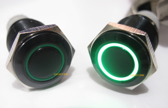

    Вижу только одну кнопку, и она с фиксацией.
    Если не фиксируется, то сломалась, заменить на исправную.
    http://muse-audio.com/photo/album/xu...rw_%60Mw@@.jpg
    дико извиняюсь - вредно писать на ночь посты
    вот пример http://www.ebay.com/itm/251039013382...84.m1497.l2649

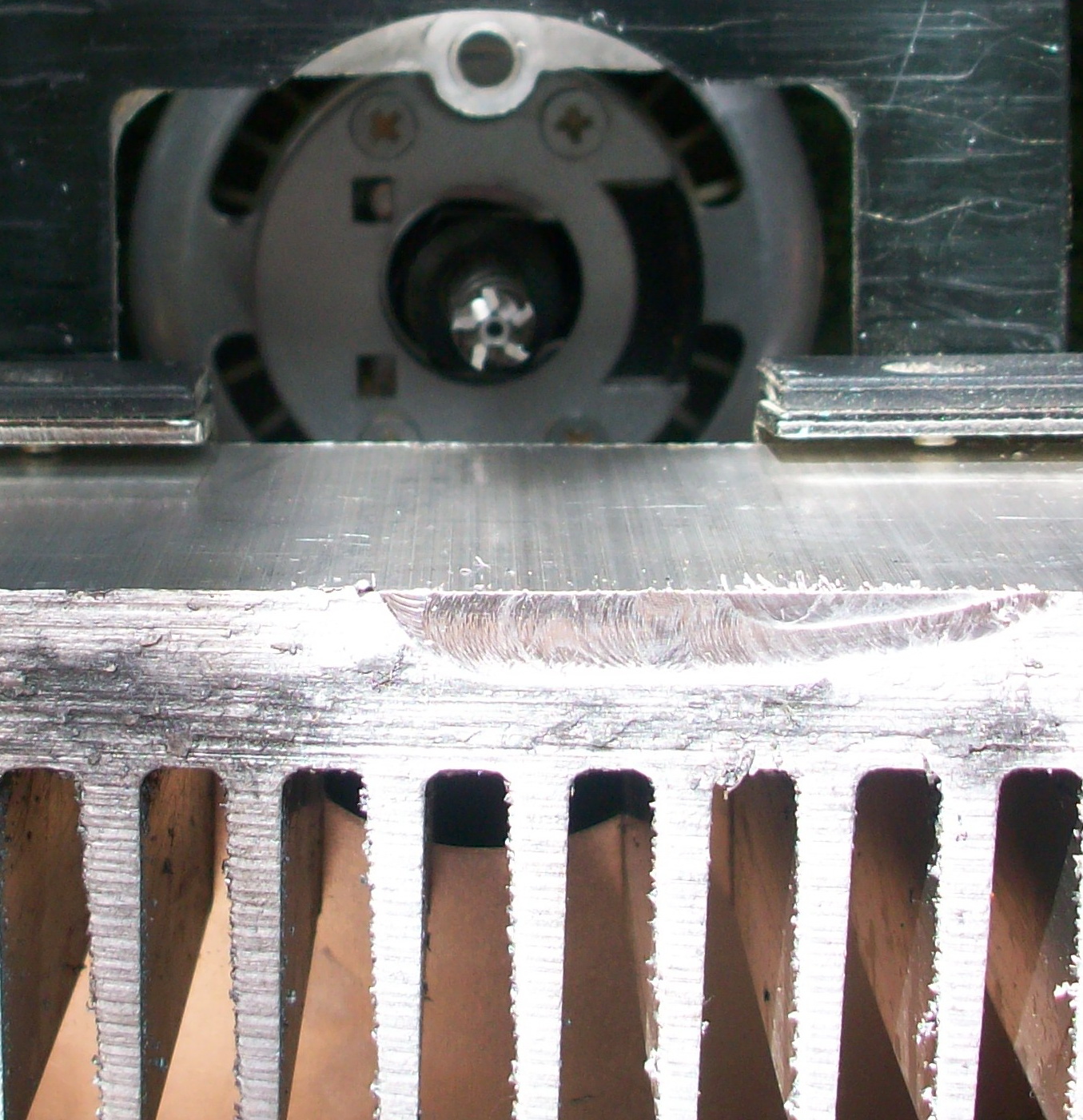

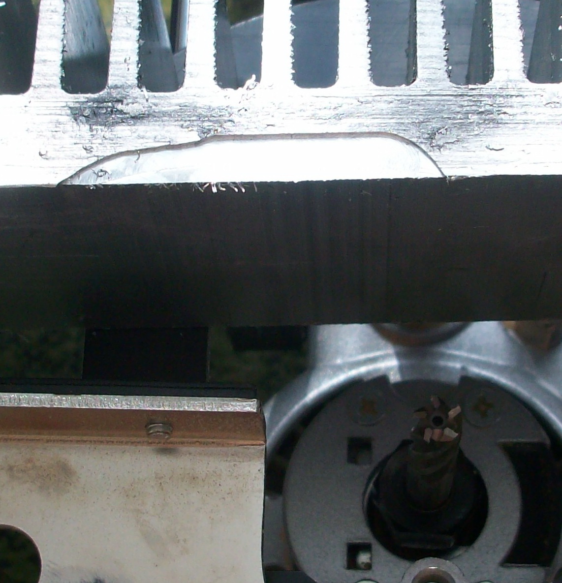

ID:	158454 попробовал выбрать четверть в алюминиевом профиле ручным фрезером. Пока алюминий не тянет, режет отлично. В эту четверть ляжет крышка и дно корпуса, а так-же, фальш-передняя и задняя панель.
    Хорошее дело, когда тело радиатора позволяет. Чтобы уменьшить количество винтов крепящих крышки вставляю их в переднюю панель, в пазы.

    Тяжело будет ручным точно выбрать - не будет жесткости установки инструмента относительно детали, даже если есть столик некий. Минимальная подача, минимальная глубина резания, фреза лучше одноперая или двухперая (шпоночная), вылет из цанги минимальный (иначе будет отгибать и дробить), подача против вращения фрезы.

    Да, я планирую сделать столик-приспособу. Точность будет плавать немного, в пределах двух - трёх десятых мм на четвертях. Если при обработке плоскости такая точность будет... - закажу у фрезеровщика плоскость. При 0,5 мм зазорах и толщине краски - не критично. Фрезу однопёрную не видел. Та что у меня - пятиперная. Почему-то, именно такую и искал. По металлу. Если со временем начнет мотать алюминий на фрезу - уже прикидываю, как бы полив мыльной водой организовать...

    Я работал ручным фрезером с алюминием, там лучше высокие обороты не ставить - хорошо режет на низких. Масло использую тоже. Для четверти под крышку и дно - точность 2-3 десятых будет достаточной. Но, и то, я думаю, что это будет максимально возможная погрешность. По факту - ниже оказывается.

    Есть одноперые фрезы, пробовал раз (брал взаймы) - здорово, особенно пазы. У меня двух-, трех- и четырехперые, последние со спиральной канавкой 60град. По металлу, но и дерево режут прекрасно.
    Оборотов надо не свыше 2000, достаточно периодически прыскать ВД40 на фрезу. Но правильный состав - мыло, вода, скипидар и керосин.
    Мне проще, у меня станок есть, но не всегда получается весьма чисто (учуся, книжки читаю).
    Две-три десятки даже на моем китайце кошмаром кажутся. Можно, конечно, если дуром фрезой тонкой напирать на большую глубину во всю ширь, тогда фреза прогибается и поддрабливает.

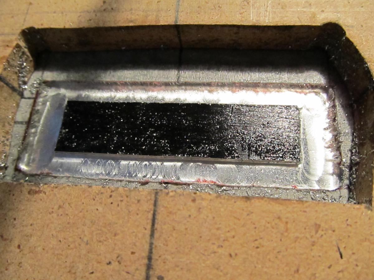

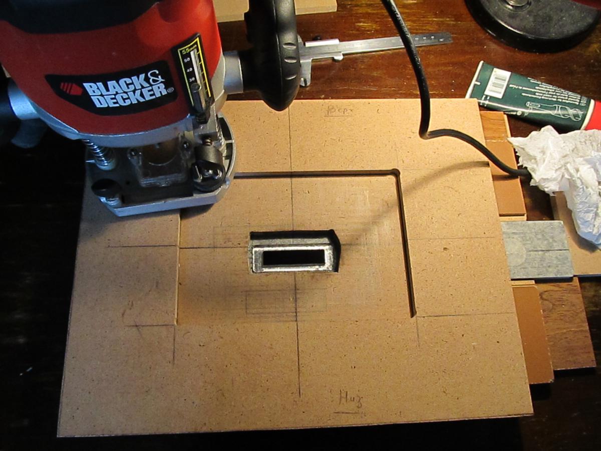

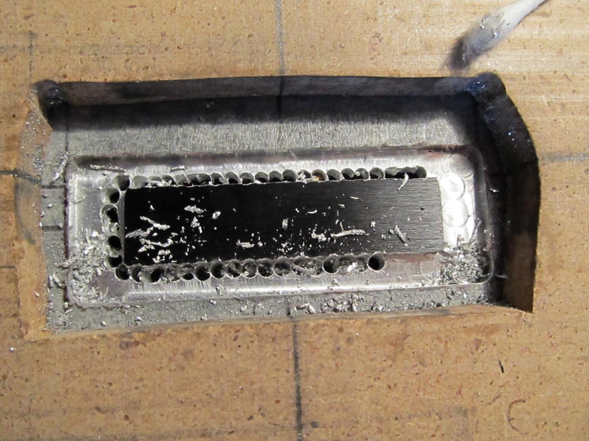

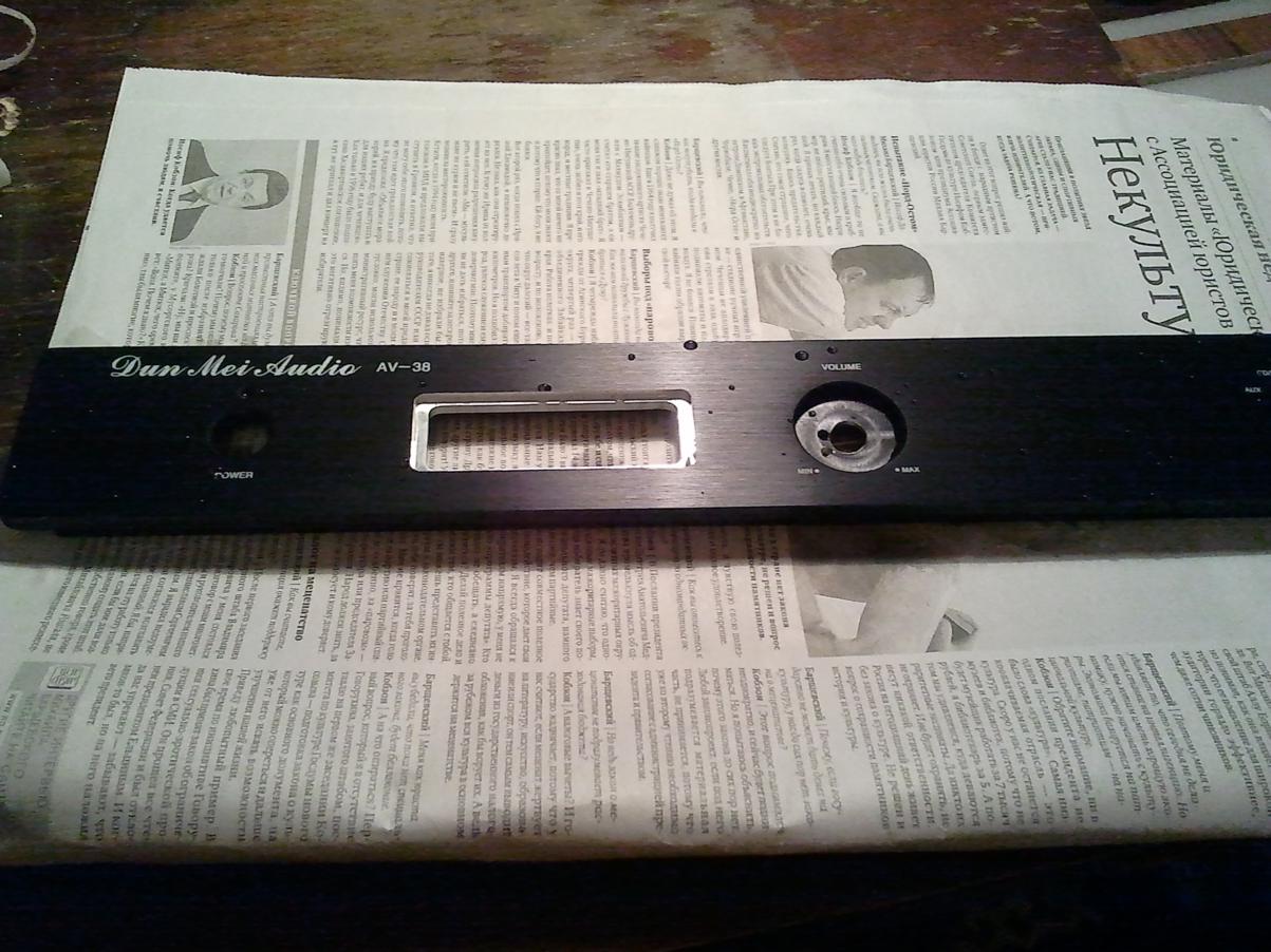

    Недавно окошко для индикатора РГ делал.
    Стекло осталось заказать...

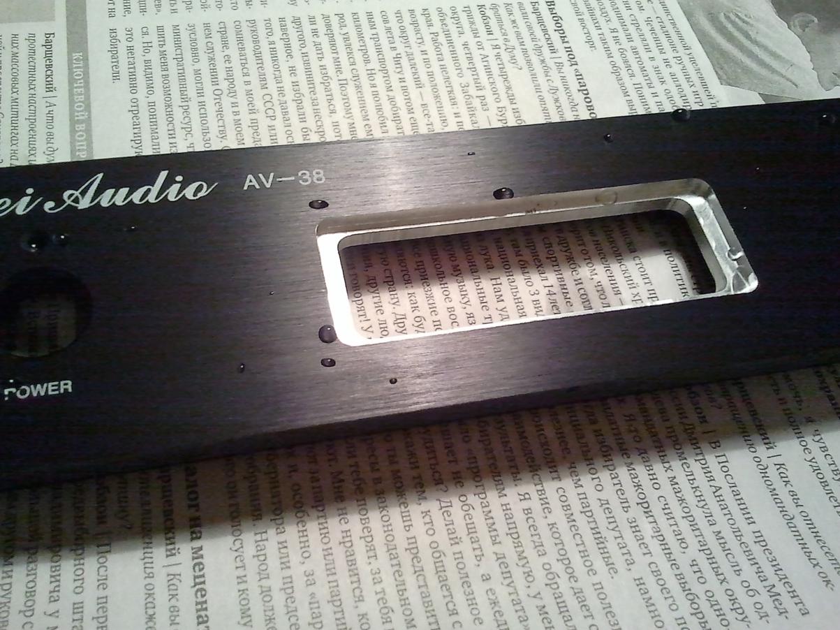

    По умолчанию Re: Конструируем корпус усилителя
    Мне больше с обратной строны нравится делать. У моего от 8 000 до 27 000 об/мин, пробовал по разному, на достаточно высоких оборотах с малой подачей получается чище.
    N700, очень красивая работа.

    Ламер со стажем, стружку периодически кисточкой сметаете?
