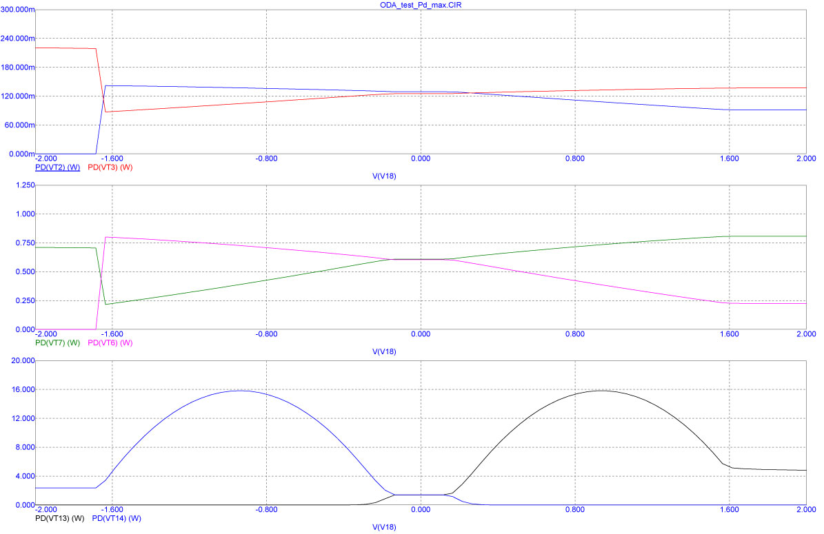

    Да бывают ошибаются. Несколько раз ремонитовал бриги, веги... У всех одна и та же песня - сгоревший ВК. Если бы разработчики сделали правильный расчёт по ОБР, этого бы не произошло.
    P.S. Вот пример, как в DC анализе посмотреть максимальные мощности рассеивания на элементах усилителя. Т.е. здесь представлены зависимости рассеиваемой мощности от входного напряжения схемы, которое в данном случае линейно меняется от -2 до 2 Вольт. Интервал выбран с запасом, чтобы можно было посмотреть на реакцию усилителя при перегрузке.
    Как видно из рисунка, максимальная мощность VT3 под 220 мВт при перегрузке усилителя. К примеру, если в качестве VT3 использовать BC856B с Pd_max= 300 мВт при Ta=25С, то на 85 градусах Pd_max уменьшится до 300/(150-25)*(150-85)=156 мВт и станет меньше реально рассеиваемой мощности в 220 мВт. В общем это не есть гуд. Я думаю логика расчёта понятна. Используется классическая формула
    Pd_max=(Tj_max-Ta)/Rt,
    где Tj_max - максимально допустимая температура p-n-перехода (обычно 150С, всегда можно посмотреть в даташите).
    Ta - температура корпуса (теплоотвода) (или окружающей среды для корпусов без теплоотвода).
    Rt - тепловое сопротивление переход-корпус (среда). Если оно не даётся в даташите, то его можно вычислить по формуле
    Rt=Pd_max0/(Tj_max - Ta0),
    где Pd_max0 максимальная рассеиваемая мощность при температуре Ta0.
    P.S. Что касается транзисторов УН VT6 и VT7, то на них максимум рассеивается примерно 0,8 Вт. Опять же, если это транзисторы с теплоотводом, то на общее тепловое сопротивление Rt оказывает значение материал и толщина теплопроводящей прокладки. Rt легко измерить экспериментально (по разности температур радиатор-фланец транзистора) или рассчитать (через коэф. теплопроводности материала, толщину и площадь теплоотвода).
    На выходных транзисторах как и полагается выделяется по 16 Ватт. (32В/2)^2/8Ом/2=16Вт.

  17. #336
    05.10.2008
    1,395
    По умолчанию Re: Усилитель мощности с высокой термостабильностью
    А нука поподробнее про анализ,по графику.
    Да куда уж подробнее. Приложил микрокаповский файл.
    Задача посмотреть рассеиваемую мощность на элементах схемы при все возможных значениях электрического потенциала в её узлах. Это без труда позволяет найти все критические точки усилителя. А как же это сделать? Нужно просто на входе усилителя задать линейнонарастающее напряжение.
    В данном случае оно меняется от -2 до 2 В и откладывается по оси ОХ. По оси ОY смотрим мощность рассеяния на конкретном элементе схемы - PD(имя элемента схемы). Например:
    PD(R1) или PD(VT2).
    Запускаем DC-Analysis (Alt+3). В поле параметров (F9) нужно указать, что изменять по оси OX. В данном случае назначаем Variable 1 источник входного напряжения V18. В поле Range пишем в каких диапазонах изменять это напряжение. В данном случаем для отрезка [-2,2] надо записать 2,-2,0.05 (в стандартном формате микрокапа Макс_знач,Мин_знач,шаг).
  18. #337

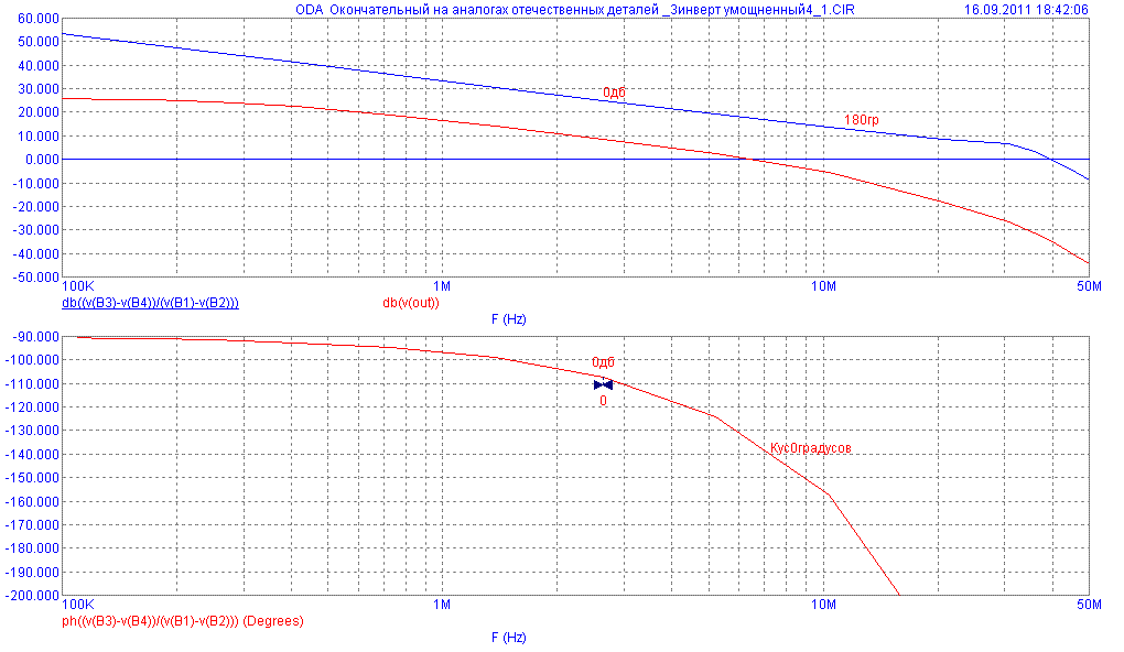

    Немного изменил коррекцию для повышения устойчивости. Теперь и при нулевом усилении нет захода сдвига фазы за180 градусов.Хотя с АД711 /ТЛ071 и без изменения запас есть.Не тот файл загрузил, исправил. Эта коррекция характер спектра блин меняет.

    Вопрос к профессионалам. Можете растолковать данный график АЧХ /ФЧХ ? Достаточно устойчивости или уменьшать сдвиг при нулевом усилении с разорванной общей ООС.
