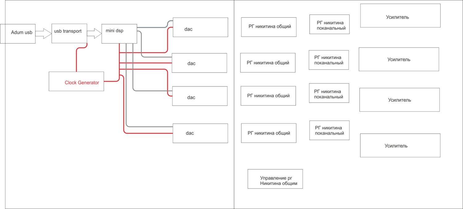

    а зачем между нч дином и мб дином лабиринт?
    имо использование задней стороны - от невозможности добиться нужного от передней.
    или он кроссом отрежется? тогда опять же - зачем?
    звукь зя , и фи для моего слуха ушербнее
    Опен баффл может попробовать?
    не не хочется был опыт с диполями того что мне нравится не получается.
    Я извиняюсь... Принимались ли какие-либо меры по обработке комнаты прослушивания? Если да, хотелось бы увидеть\почитать результат, вдруг уже обсуждали. Насколько помню комната весьма "голая". Если НЕТ, хотелось бы понять "ПОЧЕМУ", W вроде бы не проблема
    нет потому что в рамках лабиринта комна не заводится как с фи и зя,
    вот такая схемка подключения выходит

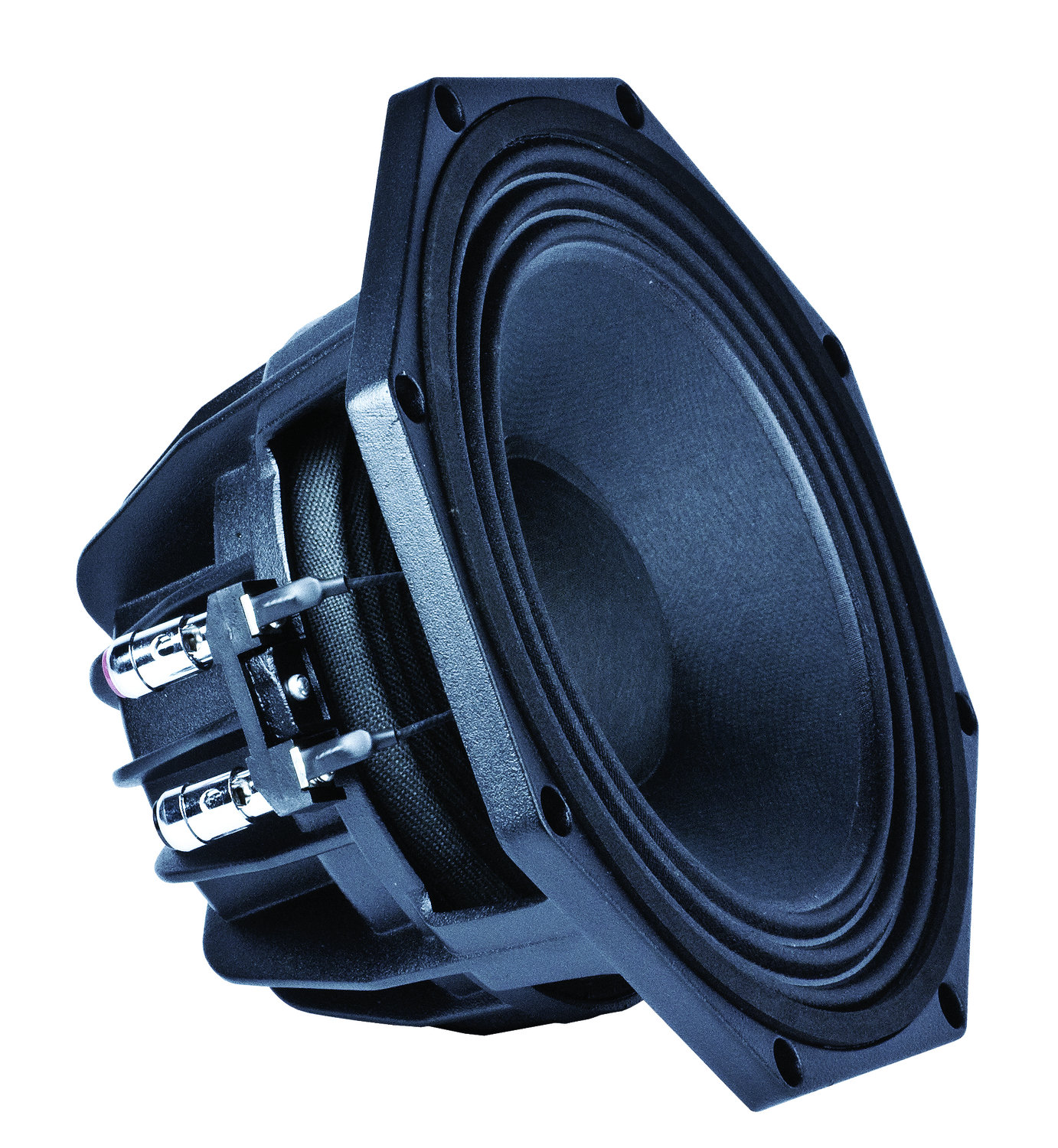

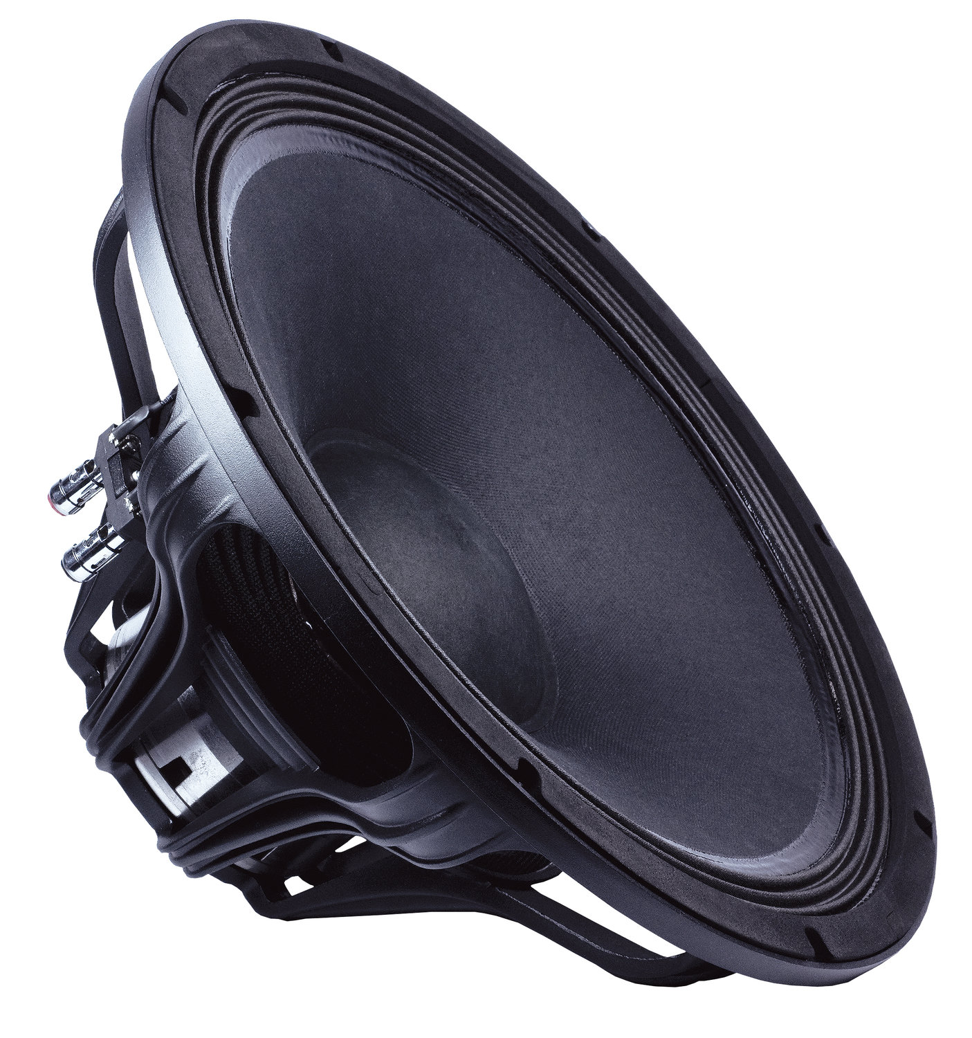

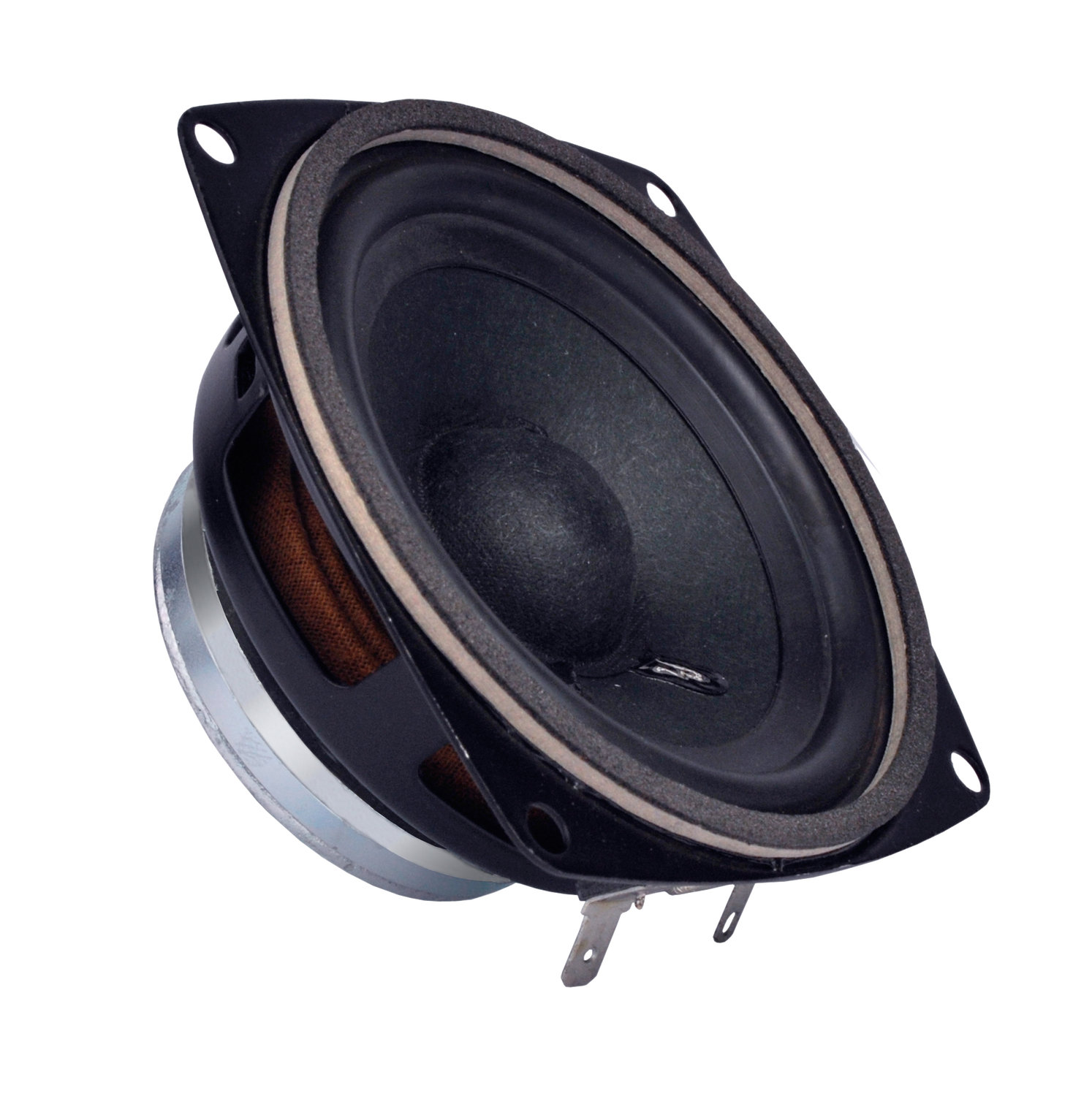

    3шки выглядят красивее не понравится , буду думать. что сделать с трешками если не понравится тоже понятно)
    8ка во вложении немного не та но фото тоже
    собснга текущий вариант номер 1 на сч 3fe20 тогоже файтал про.
