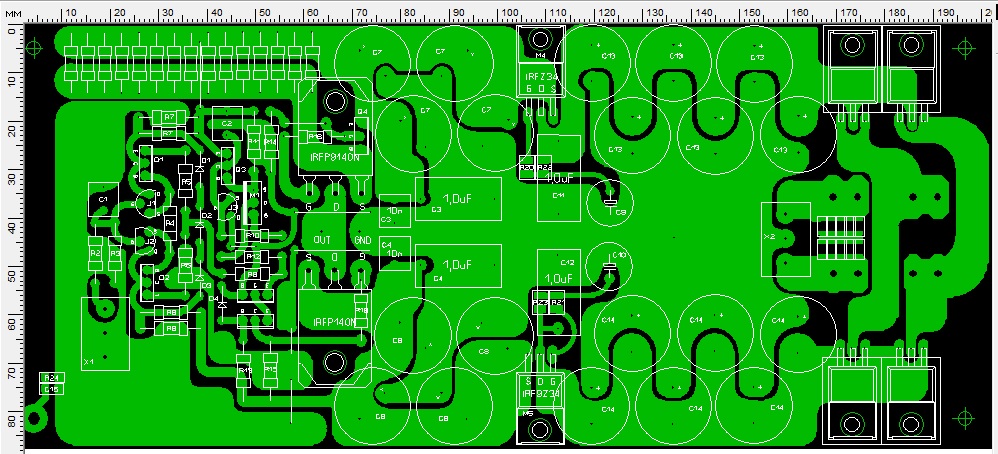

    Ну, вот закончил двухнедельную эпопею с разодкой печатной платы.
    Выкладываю для критики и предложений по оптимизации трассировки.

    По умолчанию Re: jazz от anli (усилитель для гурманов)
    Эл-ты фильтров питания к центру бы сместить. Уменьшится площадь земляного контура. И 15 штук резисторов в параллель на длинных дорожках и в сторонке... как-то не очень. Пленку шунтирующую надо бы покрутить, чтоб земляные выводы сблизить. Входные транзисторы можно повернуть на 90 градусов. Дорожки укоротятся. Или предполагается входную часть прикрепить к пластине для улучшения термостабильности?
  16. #335
    мифолог
    Аватар для anli
    06.11.2004
    4,812
    Там нет сигнального тока (а есть постоянный), так что в этом моменте можно расслабиться.
    Анатолий, привет!
    Плату разводил, под комплектующие которые имеются в наличии. Емкость до фильтра 16 000 мкФ,
    после 11 000 мкФ. Конденсаторы Панасоник FC 2700мкф - 35в (50 шт., лежали без дела). Сейчас плату
    дополнительно "шлифую" по оптимальной трассировке - которую выложил в ветку черновой вариант.
    Жду, дополнительных советов от коллег.
    Конденсатор С1 хорошо бы разместить рядом с R3 так, чтобы их земляные выводы были рядом и как можно ближе к земляному выводу Х1.
    Владимир, добрый день!
    Спасибо, за советы - С1, рядом с R3 разместил. А вот, по элементам фильтра питания не большая проблемка.
    Кручу их но оптимально не получается т.к. емкость фильтра наборная. Если, бы по одной большой емкости
    в фильтр питания тогда проблем не было - дальше "кручу". По входным транзисторам сегодня пробовал, по другому разместить
    длина дорожек не намного короче, пока два варианта, основной и по Твоему предложению.Рад, буду дополнительным советам.
    С ув. Юрий!
    Здравствуйте,Юрий. С9,С10 можно перенести на место слева от С11,С12. Освободится место в центре платы и от него надо начинать компоновку правой группы электролитов. Я бы пересмотрел трассировку диодов выпрямителя. Сблизить максимально (длинноваты дороги), перенести Х1 (ещё чуть-чуть площади в центре освободится ;) ). Понимаю, что: а) удобно, когда отверстия в плате на одной линии б) ток, потребляемый УМ постоянен, поэтому наводок от токов как в ВК АВ нет. Но: а) сблизив диоды к центру, получим ещё жилплощади для банок б) все-таки уменьшим площадь с большими токами переменки.
    ---------- Сообщение добавлено 17:28 ---------- Предыдущее сообщение было 17:24 ----------
    Не очень нравится "отдаленность" С3-С4 (и больших, и маленьких) от потребителя. Но ведь " и на солнце есть пятна"!
    ---------- Сообщение добавлено 17:29 ---------- Предыдущее сообщение было 17:28 ----------
    А там "на много" и не получится. Мелкие детали, компактное размещение. Каждый миллиметр важен.
