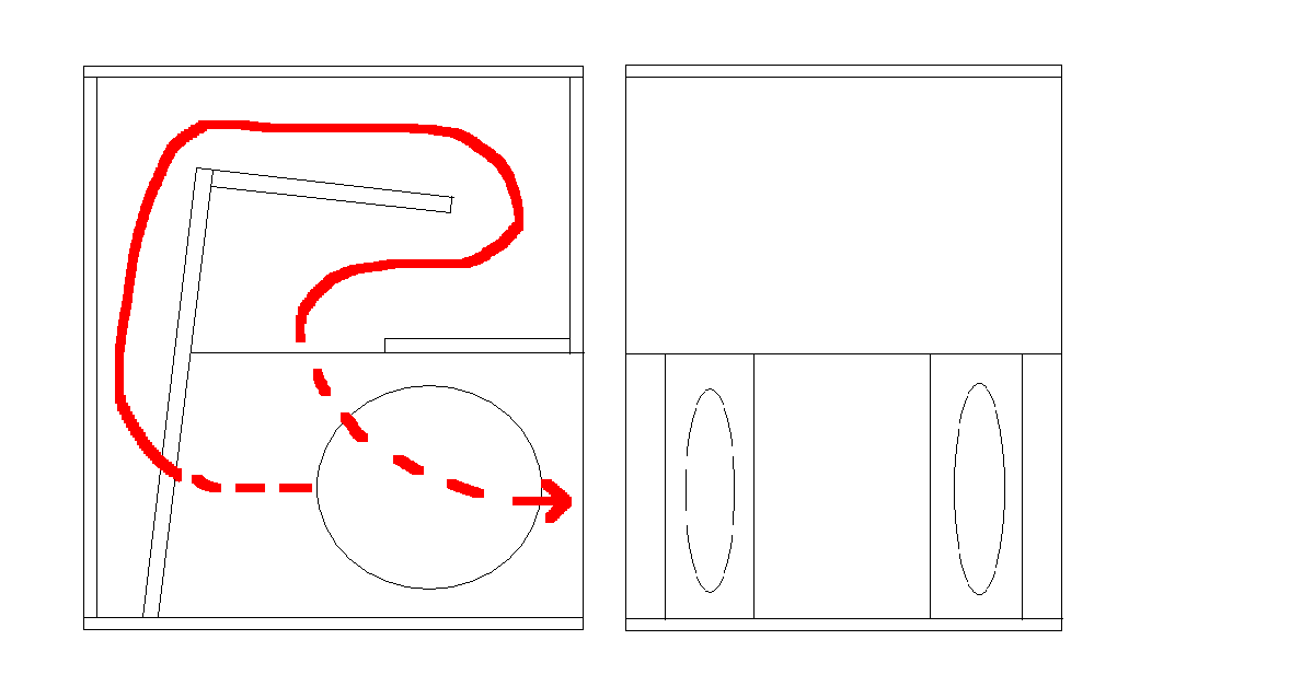

Название:	Идея Tapped 2x12*.GIF
    вот идея которая крутится в голове
    https://vk.com/id73158862
  5. #324
    09.01.2006
    Кременчуг
    594
    По умолчанию Re: Tapped Horn 12* mini
    И так можно , но длина будет рупора чуть меньше чем в буржуйском варианте, с выходом вниз.
  6. #325
    Аватар для Tania
    14.06.2006
    Татарстан, г. Зеленодольск
    1,405
    Зато динамики стоят в нормальном положении - перпендикулярно.
    При том длина будет точно такой-же как и в моем варианте - около 190см, а в силу что теперь 2 дина - частота понизится в любом случае - а этого в полне достаточно !!!

  10. #329
    09.01.2006
    Кременчуг
    594
    Tania, как я знаю понижаеться частота из за общей увеличившейся площади рта это раз и во вторых, площадь сечения раскрыва в Tapped Hornе в вашей версии всеравно для одной головки просчитано наверно, а если туда впихнуть две то площадь они буду пополам делить, это всеравно что взять нормальный просчитаный скажем MTH-30 и все размеры сечения уменьшить в два раза, что приведет к выбросам на ачх но это в теории, нужно пилять и проверять=)
  11. #330
    Аватар для Tania
    14.06.2006
    1,405
    Согласен. Но я хочу увеличить площадь и следовательно объем конструкции в 1.5 раза.
