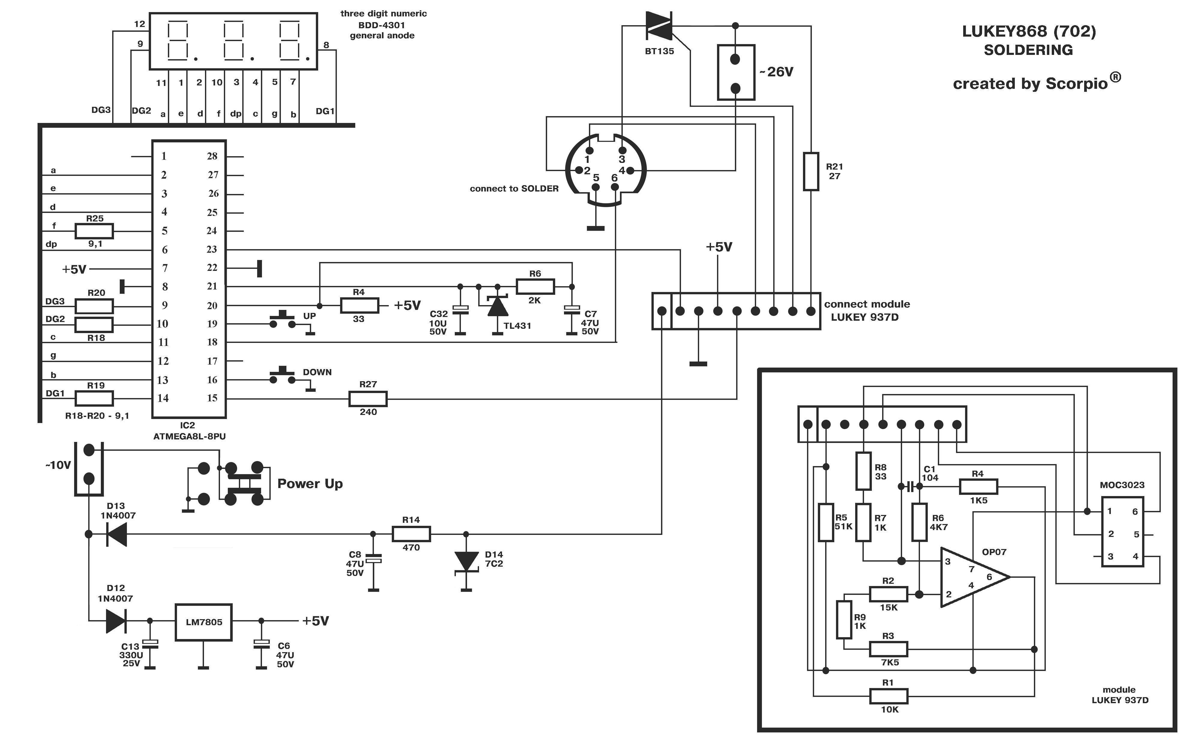

    Цитата Сообщение от Grigori G. Посмотреть сообщение
    А вообще, какие еще паялы подойдут к данной станции? Уж больно поганый штатный паяльник, даже с доработкой...
    Любые на 24в, <=50W, с термопарой. А с небольшой доработкой входного усилителя- и терморезистивные Hakko 907 или их клоны. Lukey 868 изначально идёт с клоном Hakko 907, с его нагревательным элементом. Отличие паяльной части 868 от 702- только во входном модуле.
