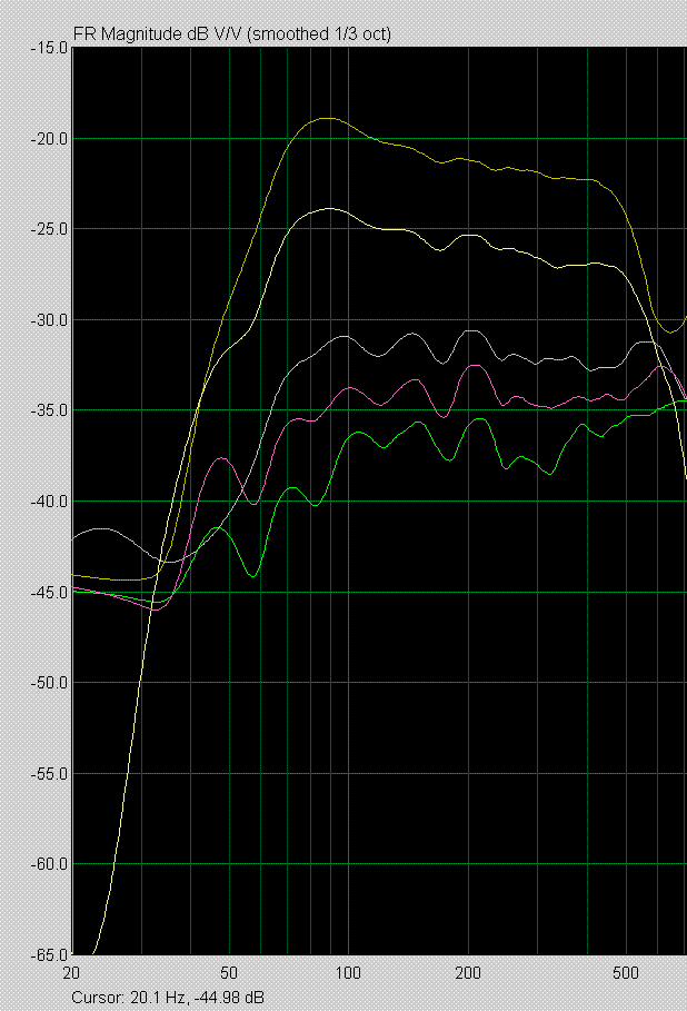

    Подскажите, как точно рассчитать бафл-степ, если известны габариты?
    Вроде как считается, что спад по -3 дБ получается на частоте 115/W, где W - ширина "морды" в метрах, но это чересчур утрированное упрощение.
    Как замечал при измерениях, для прямоугольных корпусов при росте частоты сначала идет подъем, а потом яма.
    У Алдошиной есть такой графичек, но нет никаких формул

    Вообще же решаю вопрос - нужно ли давить горбыль
    Для "морды" 70 на 40 см систематически при измерениях выходит горб в районе 200 Гц и провал в районе 300 Гц

    Цитата Сообщение от GRUNGE Посмотреть сообщение
    Ага. я поправил пост...
    А, это наложение двух процессов. У сферы только баффл-стэп, а у куба еще и дифракция на ребрах панели. Т.е. у куба картинка - одновременное наложение двух совершенно разных эффектов.
    Для "морды" 70 на 40 см выходит горб в районе 200 Гц и провал в районе 300 Гц
    Это измерено в каких условиях?

    Цитата Сообщение от olvicgor Посмотреть сообщение
    дифракция
    Это понятно. Только как посчитать, я не силен в этом
    в каких условиях
    картинка вот.
    Тут АЧХ от самого ближнего поля до примерно полуметра или чуть больше (графичек старый, тут не очень хорошо видно, просто не могу сейчас перемерять - поздно). Дальше соответственно усугубляется. Помещение вряд ли виновато, потому что такой характер практически всегда есть, если вдали от стен мерять. АС стоит на подставке от телика, примерно 60 см

    В общем по поводу бафла: EDGE выдала такой вот результат (зы. на заводской АЧХ, что на корпусе, горбик на 500 гц есть однако).
    Еще заметил, что чем больше размер излучателя, тем более плавную АЧХ выдает прога.

    Верно только для одной АС. А ИМХО обязательно нужно две сразу включать. У каждой в отдельности будт радикально разные АЧХ для места прослушивания. Под что тогда корректировать?
    В общем по поводу бафла: EDGE выдала такой вот результат.
    Ну, и Ваши действия? Вообще баффл это такая странная штука, что конечно он есть, но в чистом виде встречается только в безэховой камере, а в реальном помещении все м.б. абсолютно по-другому, особенно, если АС стоят у самой стены или у пола (потолка).

    ежели бы я знал. У меня тут почти безысходность. Бас помимо того, что в комнате очень неравномерный, вообще за пределы комнаты не выходит, на кухне одни середняки слышно. Может гипсокартон? От безысходности начал делать дополнительный саб...
    как минимум подумать надо. Я убедился, что волны на 200-300 Гц не от бафла. Возможно - пол (хотя от него тралиционно бывает провал на 100-150 Гц). Надо поразмыслить, какой реально бафл будет при установке АС на каком-то определенном расстоянии от стены. Или померять (хотя там скорее всего ничего не будет понятно), а там решу, нужно ли ФНЧ править али нет.
