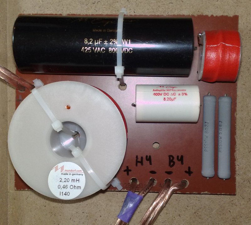

    Заказал динамики и купил причиндалы для фильтров сегодня.
    Георгию - большой рахмат за скидку!
    П.С. Супримы на 8.2 мкФ просто огромные

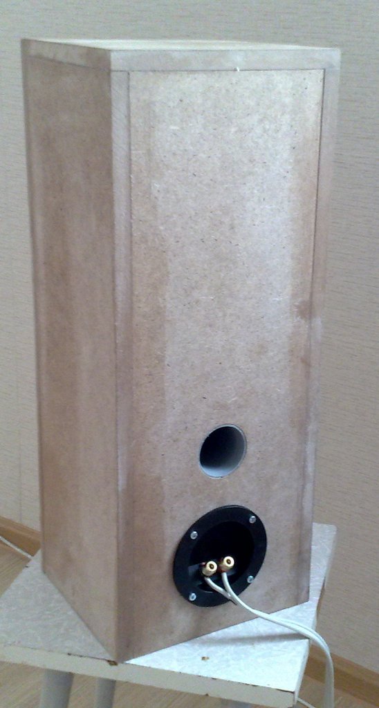

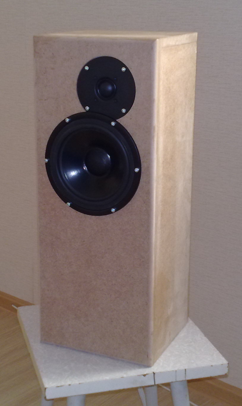

  19. #338
    29.01.2007
    2,821
    По умолчанию Re: Новый фильтр для двухполоски Оптима
    Одну штучку запустил.
    Надеюсь вторая пойдет быстрее

  20. #339
    Старый знакомый Аватар для RAVe
    28.10.2004
    Сочи, Москва
    545
    Ulis, какой объем корпуса?
    foobar2000, PCM1793, Lm3886 (Mauro), MVV, Lm 1876, Акулиничев с гл. ООС, SE 6Н9C EL34, TA2024
  21. #340
    29.01.2007
    2,821
    Около 14.5 или чуть побольше литров в готовом виде (с наклеенной антивиброй и.т.п.)
