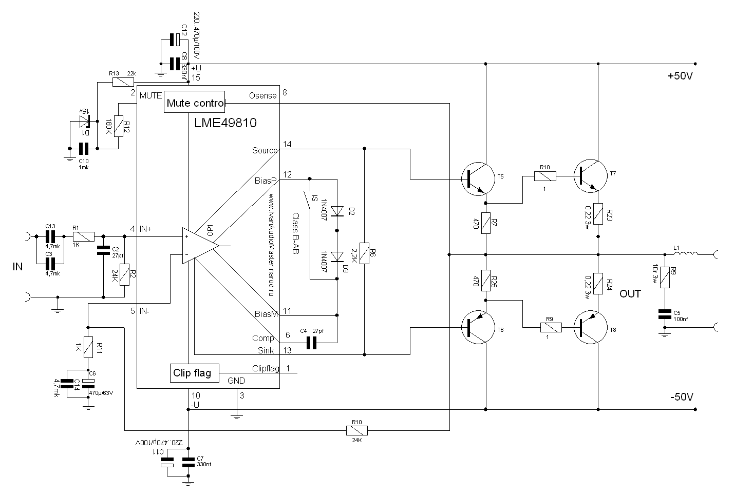

    Цитата Сообщение от SCSRT Посмотреть сообщение
    без вашей помощи у меня ничего не получится
    По рецепту Александра так примерно должно выглядеть. Ещё надо прочитать "Высококачественные усилители на LME49810. © 2007. Юрий Новиков".
  17. #336
    12.01.2008
    Алтайский край. Наукоград Бийск.
    1,295
    По умолчанию Re: LME49830.
    По рецепту Юрия Новикова, вот так можно спаять. Выходные транзисторы применимы 2SA1943/2SC5200 или любые другие звуковые комплементарные. Предвыходные анологично заменяются на многие, хоть кт816/817.
    Вот ещё схемка на биполярах. Это мне KNLL, присылал. Не знаю где он отрыл, но тут две сладких парочки 2SC4793/2SA1837 + 2SC5200/2SA1943. Повсеместно популярный выхлопной каскад. T4/T5 надо выкинуть, это токовая защита выходников из книжки Шкритека, для дома она не нужна(и она негативно сказывается на звуке).
    И ещё, возможно стоит выходники прицепить непосредственно к микросхеме, без предвыходных транзисторов. На малой мощности, это стоит попробовать, скажется положительно на звуке. Подключить выходные как в даташите подключены дарлингтоны. Для 49830 это более актуально.
