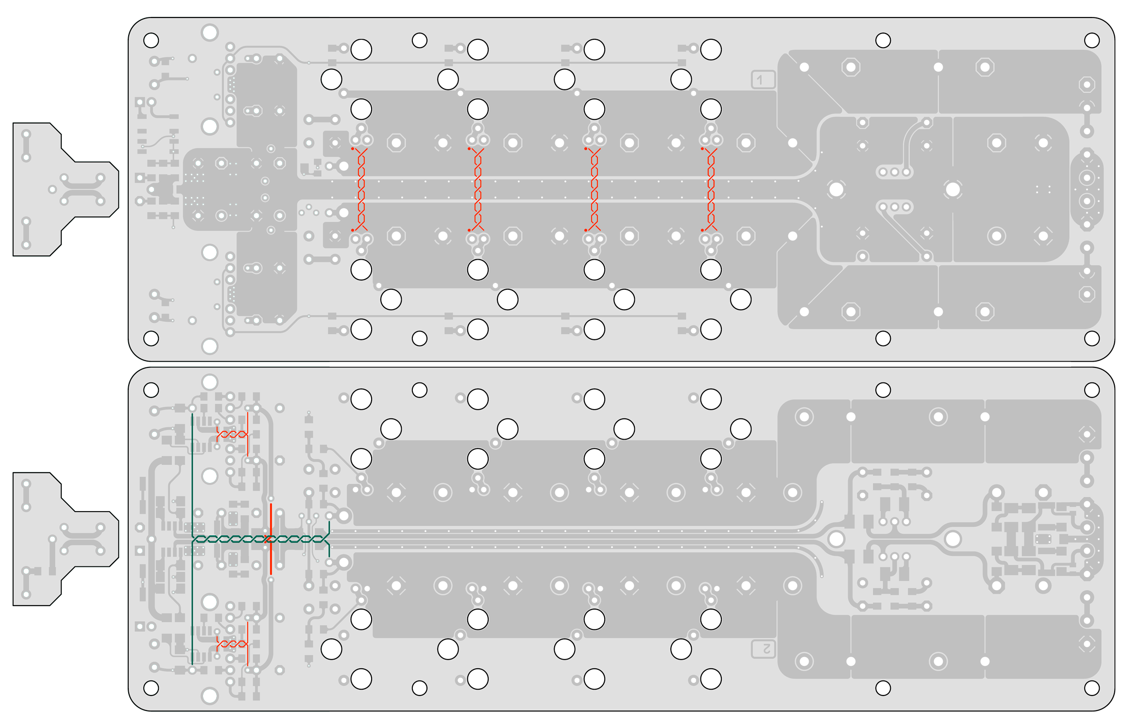

    Контактные площадки на полигонах не есть хорошо , при пайке деформировать детали будет, может и повредить. Замаетесь искать подлеца. Да и ширина подводов к площадкам должна быть меньше самих площадок . Если толщины дорожек не хватает для 1206 используйте следующий размер , что вам мешает.
    И вопрос зачем делают сборки из десятка одинаковых резисторов, конденсаторов и т.п.?
    Покажите то место на плате, самому интересно, если имеется в виду плата, точка ОП ст-БП С1 - С8, для меня это нормально. Если к примеру вых транзисторы 2VT5 - 2VT12 ВУМ отобраны не очень точно, при их проверки крутизну наиболее чувствительных снижают подбором резисторов 2R74 - 2R81 в цепи истока, номинал которых можно изменять 15штук по 3,3 Ом (0,22 Ом). Для транзисторов с минимальной крутизной можно вообще поставить перемычку, у меня они отобраны, с наборными легче выставить определённые параметры по току и напряжению. Про набор оксидных конденсаторов, тем было не мало, у меня они только в БП.
    Практически по всей плате контактные площадки для смд не имеют отводов просто брошены на полигон работать будет но надежного запуска и последующей эксплуатации не ждите. Обратите особое внимание местам где будет происходить нагрев .
    На каких платах ? назовите что именно. Деформирования не будет, надо делать всё аккуратно.
    Делать надо не только "аккурутно", но еще и "правильно" - если детали (неважно, СМД или трухолы) стоят на полигонах, то они 99.999% случаев должны быть с термо-мостиками.

    Платы сделал специально такими, под свои радиаторы,
    pyos Вы внимательно прочитали, то-что написано выше ? Вам никто не мешает переделать их как угодно, вплоть до минимальных размеров, но только там где выходные транзисторы.

    pyos, Транзисторы на 180 развернуть, зачем ? ведь при настройке и ремонте считаю это нормальным, по этому пути пошли в своё время В.Алексеев, И.Виноградский, отверстия в плате под крепёж транзисторов, не знаю как кому, но по этому пути я не пойду. Далее оксидные конденсаторы, не только в цепях прохождения сигнала и даже таких ОУ - по питанию это не лучший вариант, думаю со мной согласятся многие.
    При чём стоимость ? без металлизации тут никак, предложите вариант лучший без металлизации, я сомневаюсь, что Вы или кто-то предложит лучше.
    Чем не нравится запараллеленые резисторы ? чем хуже вместо одного? ничем ! Принципиального значения разводки земли этих усилителей надо обсуждать ещё, считаю что существенных косяков нет, если есть разжуйте подробно с указанием на платах, Вы статью читали в РАДИО №10, с.18, что написано самим автором по ОП ? если нет, читайте. Статья и не только эта, написана не от фонаря, всё было проверено, а не-как это сделано было в Радиохобби №9, 2013.
    Критику и замечания я принимаю, как бы тут не было, на ошибках учатся, поэтому критику буду принимать и учится дальше, думаю что при грамотной разводки плат, усилитель повторят.

    -плохая идея с металлизированными "почтовыми" полуотверстиями, их редко делают в прототипных платах вообще, а если и делают - то за очень большие деньги.
    Разжуйте подробней, что такое металлизированные "почтовые" отверстия.
    ---------- Сообщение добавлено 16:36 ---------- Предыдущее сообщение было 15:54 ----------
    Площадь силового контура можно значительно сократить, развернув транзисторы на 180 градусов и предусмотрев отверстия для отвертки в ПП
    Объясни, развернул транзисторы на 180, где крепёжные отверстия транзисторов будут ? Под платой.

    Отверстия крепежа вых транз, в верху платы ? Выводы внутри платы вых транзисторов, это не лучшее решение.
    Чтобы сократить площадь паразитного силового контура и оптимизировать разводку. Чтобы был хоть какой-то шанс на "высокие параметры".
    Конечно-конечно, не лучший. Только одна беда - пленка или керамика НП0 нужных для питания емкостей будет занимать объём где-то в полкомнаты и иметь конские паразитки. Так что литы в питании - без вариантов.
    Я что-то говорил про отсутствие металлизации? Ты давай свои фантазии мне не приписывай, я говорил об отверстиях в плате в противовес полуотверстиям по контуру платы. Их делают, но оно дорого и обычно применимо только для большого заказа плат.
    А чем лучше одного аналогичной мощности? Правильно, тоже ничем
    Смотри второе фото в твоём же посте №320.
    Объясни, развернул транзисторы на 180, где крепёжные отверстия транзисторов будут ? Под аплдатой
    Не знаю, что такое "аплдата" но отверстия в корпусе транзистора под винт находятся под платой и в твоей печатке.
    Это абсолютно нормальное решение. См. печатные платы СЛ УМЗЧ Агеева, плату усилителя Леонида Зуева и т.д.

    Вот, с разрешения племяхи (он иногда заходит на форум) выложу рисунки плат для цирклотрона, который он уж скоро год рожает. Обрати внимание на две линии посередине - это + и - питания ОУ усилителя напряжения и входного дифампа. Земля идёт над ними в одном слое. Два плеча УМ - по сути, два независимых однотактных повторителя с однополярным питанием - тоже имеют полигоны земли прямо над полигонами питания, площадь силового контура невелика. В непосредственной близости от каждого транзистора УМ есть конденсатор питания, тоже для уменьшения площади силового контура. И чтобы оптимизировать разводку (сократить длины соединений, уменьшить площади паразитных контуров и не допустить пересечения слабосигнальных проводников с силовыми), оставаясь в двух слоях, ему пришлось делать вот столько перемычек. Их, кстати, бояться не надо, на самом деле, они очень полезны в разводке - по сути, это дополнительный слой.
ID:	206043   Нажмите на изображение для увеличения.
Название:	Белка с перемычками.png

    Обвёл красным. Это земля ВК? И на ней самая что ни наесть "бабочка".
    Где обвёл, в упор не вижу.

    Вот теперь вижу, что ты обвёл красным, какие твои предложения по ОП(общих проводов) ? Да если для тебя это бабочка, то мне с тобой больше не о чём разговаривать, ты уж извени, что я так.

    транзисторы вести в один ряд, чередуя NPN и PNP. Должно получиться что-то такое.
    лучше немного не так ( доводилось рисовать, правда очень давно ) - с одной стороны платы NPN, с другой PNP, впаиваются перпендикулярно плате,
    от их выводов до края платы 15 мм как раз для размещения сборной выходной шины... ну и подошва для крепления толщиной как раз эти 15 мм, очень удобственно
    В выходном каскаде стоят плевые транзисторы p - канал (IRF9640), n - канал (IRF640) действительно Ваш вариант ещё можно рассмотреть и подумать что и как, мне тоже не понятно, что означает сборная выходная шина ?
    У меня с одного края p - канальные, с другого края платы n - канальные пол транзисторы. Если можно, не могли бы Вы поподробней, детальней обрисовать , или типа маленького чертежа.
  19. #338
    22.03.2011
    761
    По умолчанию Re: Усилитель с Тенденциозно Высокими Параметрами :)
    Отдельный проводник, к которому подключаются эмиттеры транзисторов ВК?
    ну, да, именно так
    кондеры питания ВК тоже располагаются с разных сторон напротив транзисторов с таким расстоянием между собой, чтобы транзистор через это расстояние можно было спокойно прикрутить к радиатору, Кондеры по 50 мм, высота радиатора получится 102 мм, + и - в разных слоях, максимально близко друг другу, все "по понятиям" .... А уж как это расположение хорошо, когда плата исполнена в четыре слоя, в этом случае вместо сборной шины располагаются + и -....
    ---------- Сообщение добавлено 17:37 ---------- Предыдущее сообщение было 17:34 ----------
    а какая разница
    я имел ввиду, что одни тр-ры СВЕРХУ платы, другие СНИЗУ, и разной проводимости распределены между собой.....

    вести общий провод ВК ОДНИМ проводником (или полигоном), чтобы общие выводы шунтирующих конденсаторов каждой пары транзисторов были в непосредственной близости друг от друга. Вместо мелкой керамики поставить литы относительно большой емкости у каждого транзистора. Проводники плюса и минуса максимально сблизить между собой. Не располагать базовые цепи в пространстве между проводниками питания и проводником земли ВК.
    Да!
    Да!
    С такой кривой печаткой? Черта с два.
    И снова-да!
    MCA10.5.64, плата смешная, ага!Но логотип красивый...
