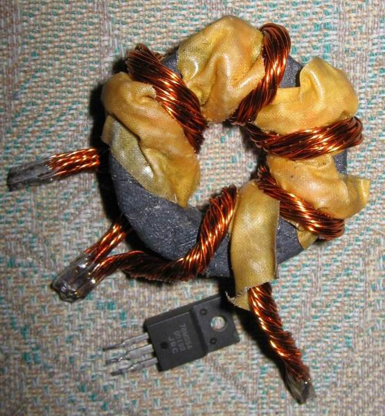

Транс что то вроде 38х25х8 2000нм, 2х5вит, частота около 80кгц, первичка намотана в 48() жил 0,55мм косой.
Что еще меня напрягает, так это не очень ровная форма меандра на этих 120вт - какая то ботва на фронтах, и выброс впридачу, по амплитуде привышающий меандр на 10..15в где то.
Без снаббера вообще смотреть страшно![]()
У прошлого пна не было таких траблов...подозреваю что с трансом я все же перестаралсяФотку скоро выложу.

Я текбя понимаю (у самого пальцы пару дней ныли от зачистки лака ножём)Сообщение от Norff
У меня Такая же ботва на маленьком преобразе (Грешу как и говорил на фиговый феррит), Но вчера заметил что и набольшом кольце при снижении первичного напряжения (Акум тоже садился) до +8,5 вольт, тоже поползли выбросы, и странно но на вторичке картина не сильно изменилась...Сообщение от Norff
........Барабанная дробь. тадам... вообщем вчера акум весь день заряжался, и когда я домой с работы пришёл, то еесно сразу решил проверить, сколько он отдаст в первом импульсе. Значит с акумма +15в (Заряжал повышенным током, т.к. акум судя по табличке 98года), во вторичке стрелочный мультиметр (Цифровой тормозной) и сопруха мощбная на 5,6 ома, И в течении 5-10 секунд фиксирую напряжение 62вольта (через 20 секунд уже 46вольт) , это 11А Т.е. 680 ватт!!! Ура товарищи !!!Сообщение от Norff

А вот эти 48 проводков в первичке:
