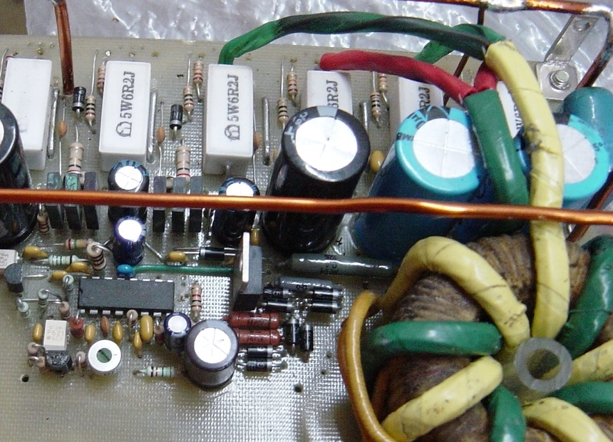

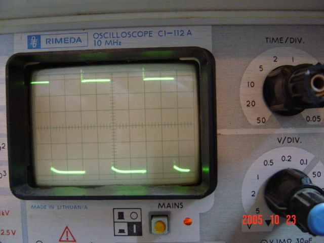

    Фото к вышесказаному.
    [ADDED=cotlev]1130071938[/ADDED]
    На затворах относительно обшего провода. IRFP 064 ещё не впаяны. Жду реальные замечания...

  9. #328
    Cotlev,
    Круто, но монтажом напоминает цветомузыку из моего детства
    Замечания:
    А) драйверы на дарлингтонах с элементами колдовства по дороге - в нижний параллельно два, рез между эмиттерами, рез в базах (выход 3825 уже пушпул до 2А, так зачем вообще тут драйверы?), дальше делитель из двух резов и зенер, доп питание 18в (18-1.5=16.5в, замечено, что открывающее выше 15в приводит к деградации затвора за 1-2 года) ..короче -нагромождение несуразностей.
    В) к чему 3825, если копеечная 494 тут её заменит без проблем?
    С) влобтупое решение ограничителя тока.. я бы заменил на контроль перетока по напряжению на открытом канале мосфета. Или вообще выкинул -достаточно плавких предохов.
    D) Никогда не мотаю такими стволами толстыми, косами/жгутами и легче и полезнее (если частота повыше) и больше войдёт в окно.
    Е) в снабберах применены CEMENT THERMAL FUSIBLE RESISTOR, а они вовсе не безиндукционные!
    F) видно, что вы впервые пытаетесь электролиты ПН шунтировать плёнкой (к73-17 кажется)..
    PS:
    Мне хорошо знакома такая типично слесарная жизненная позиция - "всякие теории чепуха, если горит, просто попробуй впаять мощнее и всего делов", носитель этой идеологии, часто неотпускаемый на пенсию старичёк с ленинской хитринкой в пяных глазах, бессвязно, но ловко жонглирующий терминами "напруга", "моща", "хреновина", "частотка".. Но помните пожалуйста, уважаемые, что только начав умничать, человек перестал быть обезьяной, возможно и обратное верно

    IVX во многом согласен с Вашей критикой,но
    A -В - внимательно посмотрите на осцилограмму , даже при 18 в на затворах около 12 в (6 клеток по 2 вольта) и потом нельзя сравнивать возможности и способности TL 494 и UC3825.
    D- согласен полностью -убедился когда мотал
    Е- индукция при таком номинале принебрежительно мала у данного типа резистов
    F- на печатке видно что электролиты шунтированы керамикой 0.1 мкф, а пленка К73-17 только на вводе питания ,хотя его надобность сомнительна.
    спасибо за отзывы IVX
    IVX и Лысый вот вы по моему, в отличие от меня и парня что с витками путаеся, уже имеете опыт разработки преобразователей ,хотелось бы у видеть схемы ваших конструкций , оригинальные печатки и по возможности фото конструкций на страницах этого форума . Или слабо !?

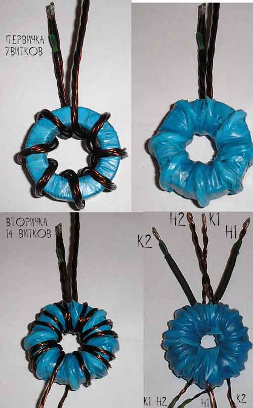

    Народ вот намотал транс проверте все ли правильно сделал.. Первичка 2х7витков диам 2х1.5мм вторичка 2х14витков диам. 2х0.8мм. Хочу выжать из этого 25в 6А.

    Serg_D на 1 фото я вижу 8 витков.
    Хорошо 8 витков. Спорить не буду. Бесполезно.Начитан, ранее здесь. Меня интересует правильно ли я все сделал. Намотки, обмотки и.т.д.
    Так что бы мне 7 витков, надо отматнуть на 180 или 360 градусов????

    Serg_D,
    это 8 витков! Когда коэф.трансформации к=1:2, как у вас, я вспоминаю, что лучший коуплинг коэфициент (минимум L рассеяния) всегда у тех трансформаторов, что к=1:1, поскольку одинаковые первичка и вторичка находятся в одинаковых же условиях. Это можно использовать и при 1:2 -возьмите бОльший жгут (какой только может уместиться в окне) намотайте свои 8 витков, а потом разделите на две первички и 4 вторички, которые соедините последовательно для получения 16 витков и к=1:2. А наилучший, в отношении Lрассеяния, конструктив трансформатора это ферритовая труба с медными прутьями внутри, которые снаружи соединены/сконфигурированы в обмотки, причём каждый прут=виток, а не 1/2 витка

    Все это хорошо. Так значит надо сначало намотать вторичку 16 витков потом разделить. Затем первичку большой жгут до заполнения 8витков потом разделить. Так, если нет. То поправь. А лучше рисунком. Плиззз.
    А нет не так, кажись понял. Взять Большой большой жгут проводов намотать на кольцо. Вообщем это будет 2 в 1.(Кодиционер и шампунь в одном флаконе).Тоесть первичка и вторичка вместе. ТАК. А что мне это даст.???????

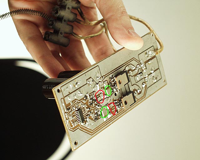

    поскольку лысому, слабо покритиковать шедевральный продукт практикующего мага выше.. тогда я тезисно:
    А) опять драйвер, затея с никому ненужными 18в втянула в расходы и перекрыла предел по току для 3825 одновременно, собственно, если аффтар так торопится (60nC током в 1.2А), то зачем такая пауза огромная, 2мкс -это перекур целый.. те 2ома с выхода 3825, опять же, только повредят на самом деле, дав шанс, хоть и небольшой, взаимодействовать ключам через затворы. Зенер тоже ни к чему и рез || ему. /Незачёт.
    В) снова не вижу причин не использовать в десятеро более дешовый PWM контроллер (SG3525), но это дело вкуса\чувства_меры /Зачёт
    С) шутдаун по перетоку.. врочем, я повторяюсь. Edited: ха так этож каррент мод
    D) Больше 50ма будет жрать управляющий сигнал remote и сработает на 1/10 от его уровня (14.4в/120+120=60ма), это что концептуально? Не поставил бы никаких контакторов по питанию, что бы это ни значило. /Незачёт
    Вот после разговоров по теме сделал я автомобильный ПН на irf6620, смотрел на него и не верил, что хоть .5квт даст -без радиаторов не дал..красным помечены места сгоревших DirectFET, которые выпаять было так непросто, что я решил с ними завязать пока, ибо всё здоровье потеряю, когда ремонтирующий колдун (типично -практикующий маг) меня будет проклинать перепаивая 6620
