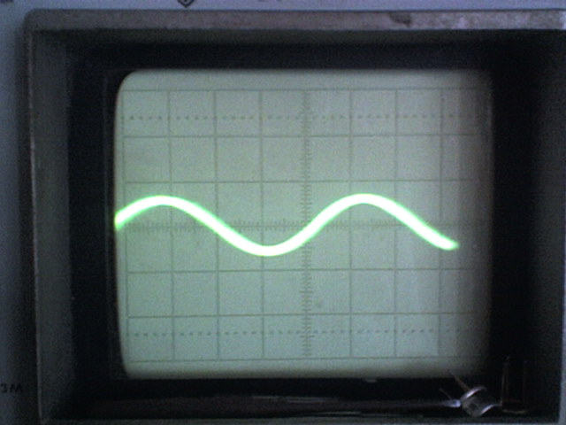

    Приветствую всех, мне друг дал эту схему и я ее собрал. Работает она криво с щелчками, подскажите причину плиз.
    Овцеллограф есть? овциллограммы с затворов в студию

    1 по-минимуму верхний транзистор у компаратора должен быть дарлингтоном - и токи там до 400 ма в пиках - питание компаратора должно быть достаточно сильным.
    2 стабилитроны в затворах не по 12 Вольт а один из них должон быть 5.6 Вольт - в сторону запирания мосфета - тогда напряжение на конденсаторах 100n будет константой - иначе оно модулируется скважностью PWM сигнала

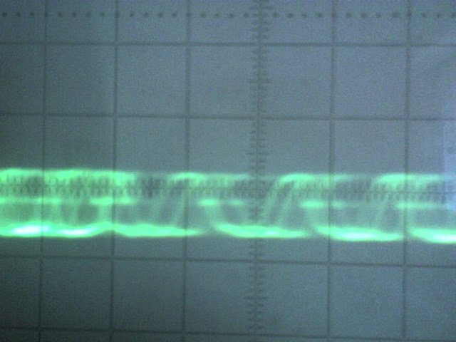

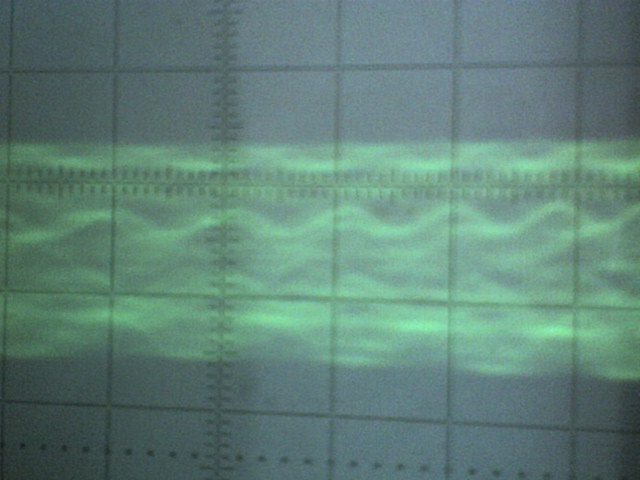

    Доброго времени суток. Сейчас доработаю и выложу с входным синусом 1 килогерц, затворы, выход

    Раскачка не тянет...
    5551 не обеспечивает ток для управления ключами.
    Вообще, нафига такая схема?
    Если уж пробовать доводить эту схему то придется гордить драйверы ключей, пусть , если уж влом микруху поставить то дискретные...
    Вообще это изобретение ДЕТСКОГО велосипедика...
    приведи осциллограмму точки эмиттер-эмиттер раскачки... (и плачь...)

    Слева направо осциллограмы 1 вход 2 нижний затвор 3 верхний, так?

    Да осцилограммы именно так расположены, я попробую применить драйвер
