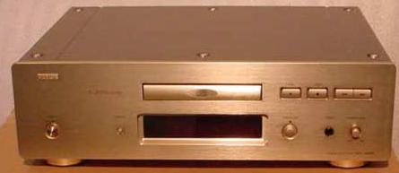

    Снова в поисках денонов стал раздумывать: ну вот есть схема на DCD1450, пара РСМ1702, пара оперов и еще чего-то там, вес 7,1 кг...
    Ну есть фото кишков DCD-1550AR, пара РСМ61, пара оперов и пр., вес 7,4 кг...
    1450 купить есть где, 1550 вроде нашел, на крайний случай держу в уме. Попутно вопрос: что лучше: РСМ61 или РСМ1702, при условии стандартного твика обоих?
    Но что такого напихано в DCD1650, если он весит почти 12 кг (11,9)?
    Известно, что в нем раздельное питание аналога и цифры, но не может же один транс столько весить!!!
    Выглядит устрашающе:
    [ADDED=Black_Panther]1118104932[/ADDED]
    кстати, нашел схему на 1450. там стоит: фильтр SM5845AF, пара цапов PCM1702-P-L, пара оперов NE5532, неполярка из двух полярных без поляризующего напряжения, транзисторные ключи. Это cовсем КЮ или нет, при условии, что в крайнем случае будет взят 1450 и заменены опера, установлена нормальная неполярка BG-N или NX, выкинуты ключи или установлен директ выход в их обход с нормадьными разъемами, при условии раздельного питальника для ОУ и цап, в случае наличия места и придушения жабы - каждому ОУ и ЦАП по своему питальнику и фильтру 5845 до кучи тоже свой ( имеется в виду свой питальник это: свой тор, свой мост, свой малошумящий стаб)?

    Алексей, псм1702 все-таки получше немного будет. Но опять же все зависит от грейдов псм1702 и псм61. С одинаковыми грейдами будет как я написал.
    А кто сказал что в ДСД-1650 один транс?
    По поводу sm5845, как я понял это и есть альфа процессор. Даташит не нашел. Если найду, то сравню с другими ЦФ.
    Я думаю при необходимости можно аналоговую часть переделать. Поэтому штатные ОУ, кондеры и ключи - в печку.
    Но кроме отдельных питальников в аналоге нужны и хорошие стабилизаторы.
    А где ты БГ будешь брать?
